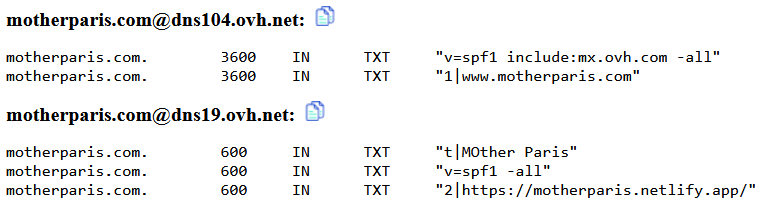

Votre SPF est faux il faut le corriger.
Comment ca? pouvez vous me donner plus de précisions?
mon developer me dit qu'il a pourtant remis les settings initiaux.
Votre SPF est : "v=spf1 -all"
Qui est l'équivalent de n'autoriser aucun serveurs à envoyer de mails en tant que @motherparis.com
Bah je sais pas où il les a pris ces paramètres mais c'est pas possible.

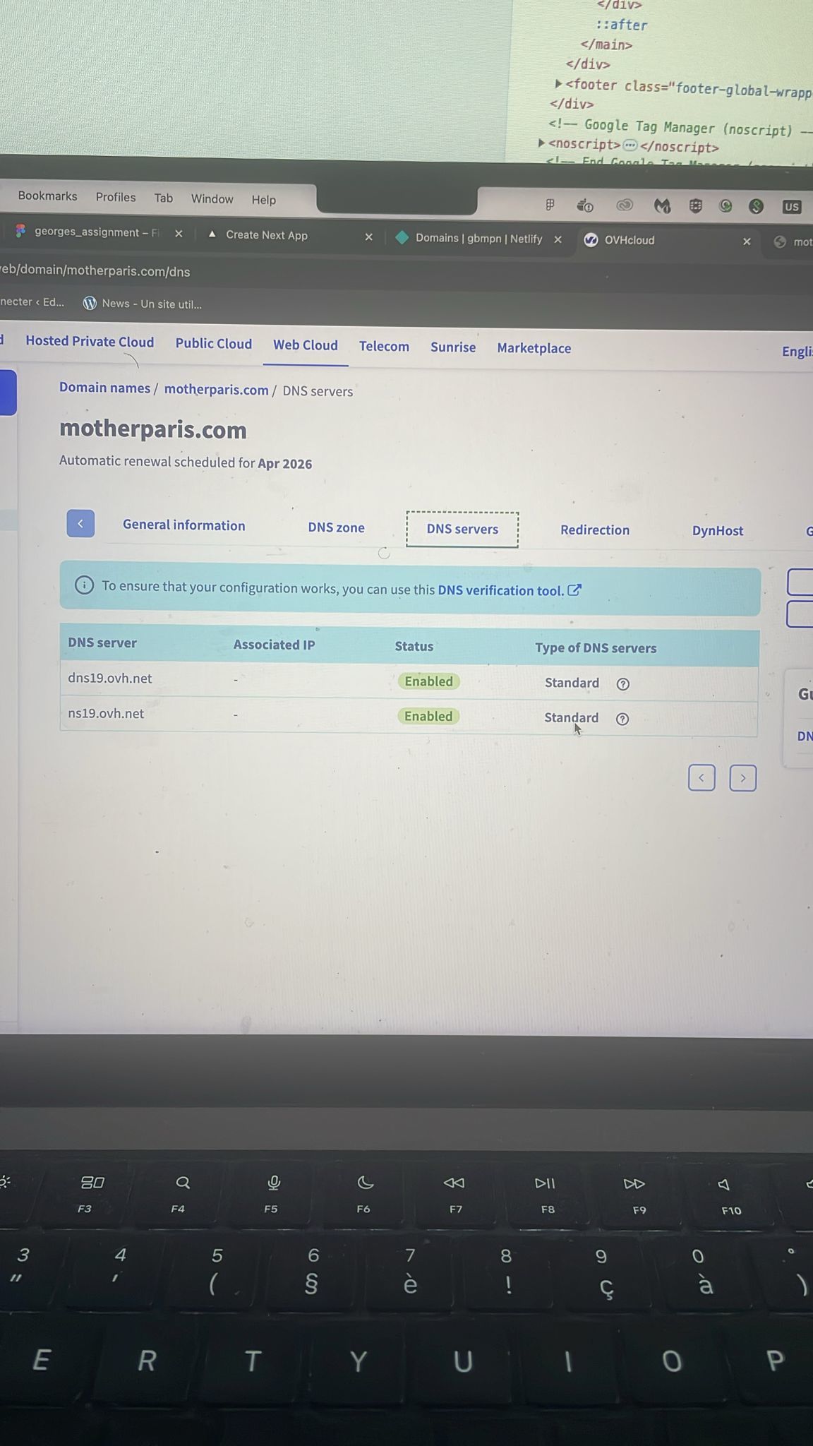

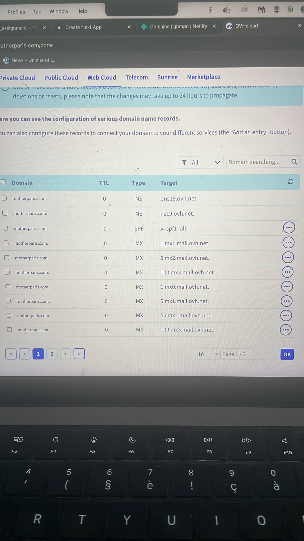

Il ne comprend pas trop ce que veut dire SPF mais il m'a envoyé ces screenshots. Pouvez vous me dire ce qu'il doit changer la dedans?
je ne sais pas comment votre dev a réussi cet exploit, mais vous avez 2 zones DNS chez OVH :
Le bon SPF est : "v=spf1 include:mx.ovh.com -all"

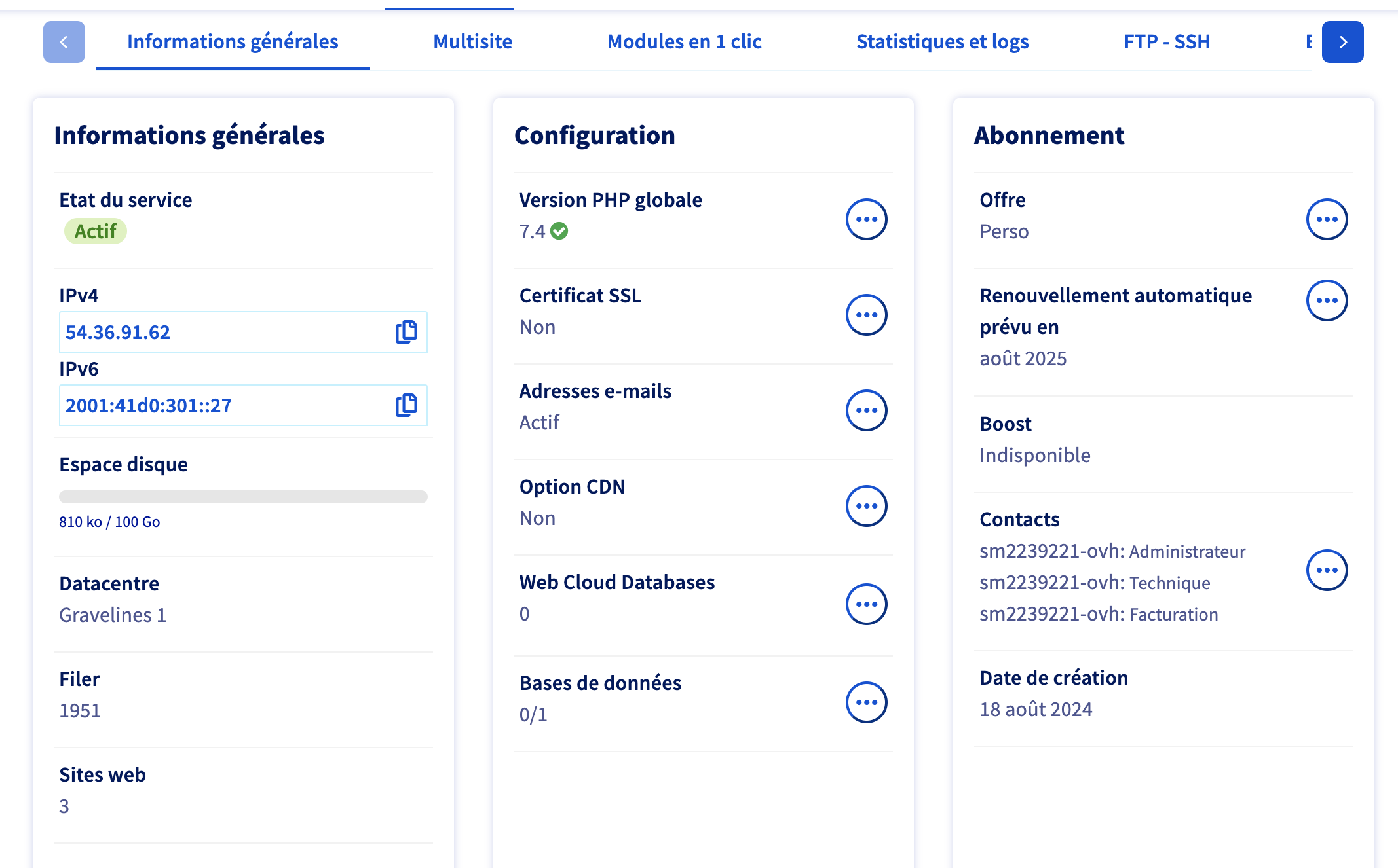

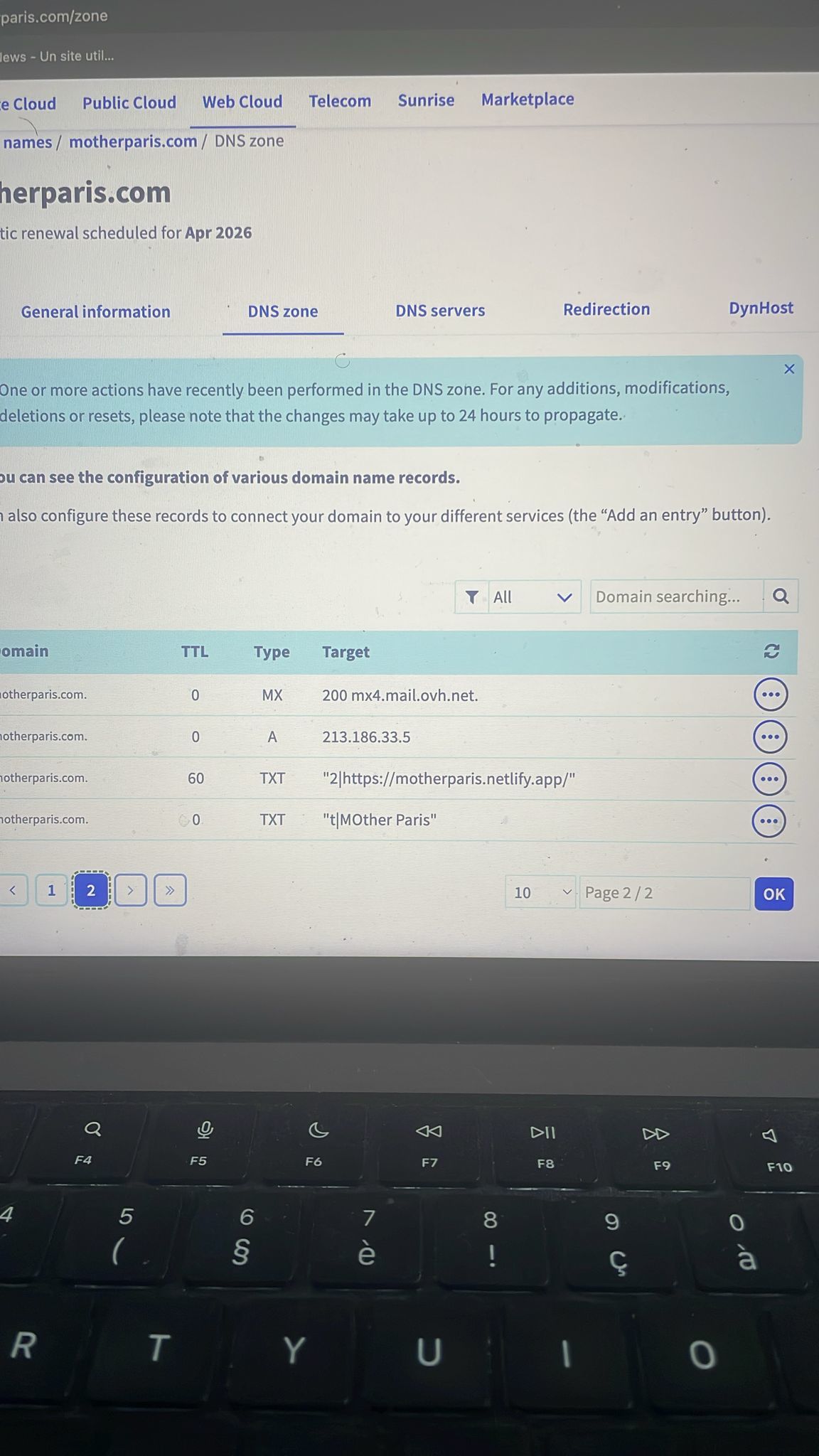

J'ai reussi à set-up mon email sur gmail par contre mon site internet motherparis.com ne fonctionne plus. Pouvez vous me dire pourquoi?
visiblement vous avez joué avec les redirection web dans la panneau OVH
Pour corriger il faut aller dans votre zone DNS et remplacer "213.186.33.5" par "54.36.91.62"
Puis faire une entrée A comme ceci :
sous-domaine : www
cible : 54.36.91.62
