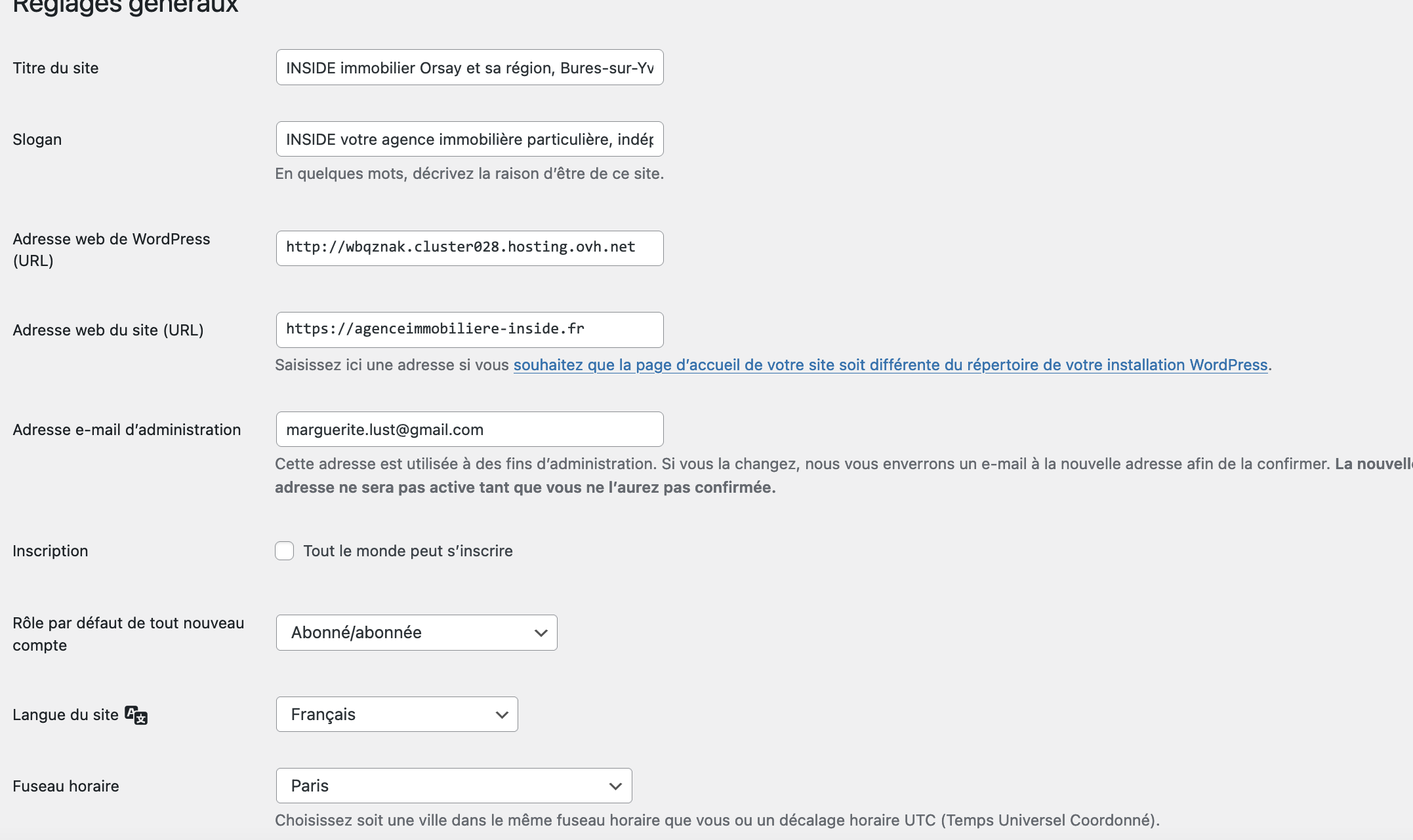

Par contre, j'ai des soucis d'affichage de mon site après avoir renseigné l'url dans les réglages généraux wordpress. Avez-vous une solution ? l'url de mon site : www;1inside.frinside.fr
Avez-vous une solution ? l'url de mon site : www;agenceimmobiliere-inside.
Tu as fait l'installation à partir de https://wbqznak.cluster028.hosting.ovh.net.
Au lieu de depuis https://agenceimmobiliere-inside.fr.
Qu'il y-a-il ici :
OUi, c'est ça
Copie d'écran ce cette partie de l'administration de votre site ?

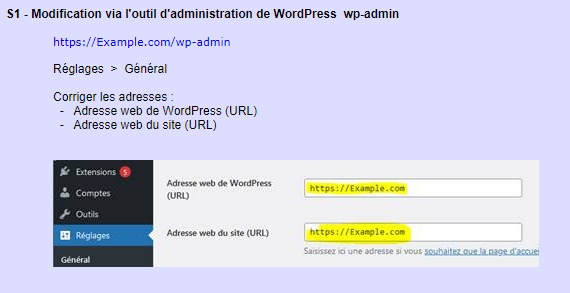

Dans **Adresse web de WordPress (URL)** mettre **https://agenceimmobiliere-inside.fr**

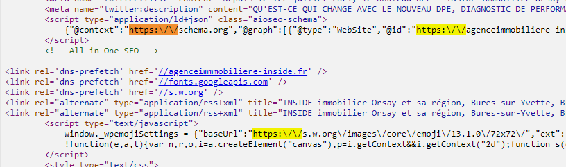

Toutefois des choses pas très propres dans le source de la page :
Est-ce cela qui empêche un affichage correct, je ne sais.

Normal que ça ne fonctionne pas une des adresses du site est écrite avec 3m
Tous les liens dans le code sources sont avec les 3m

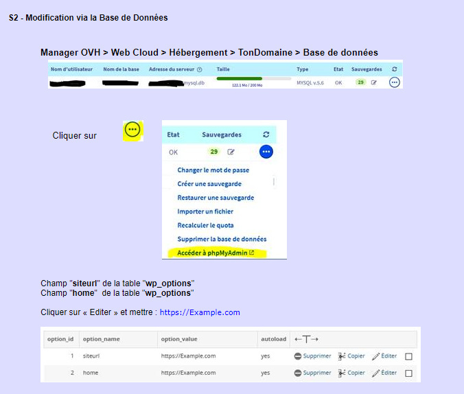

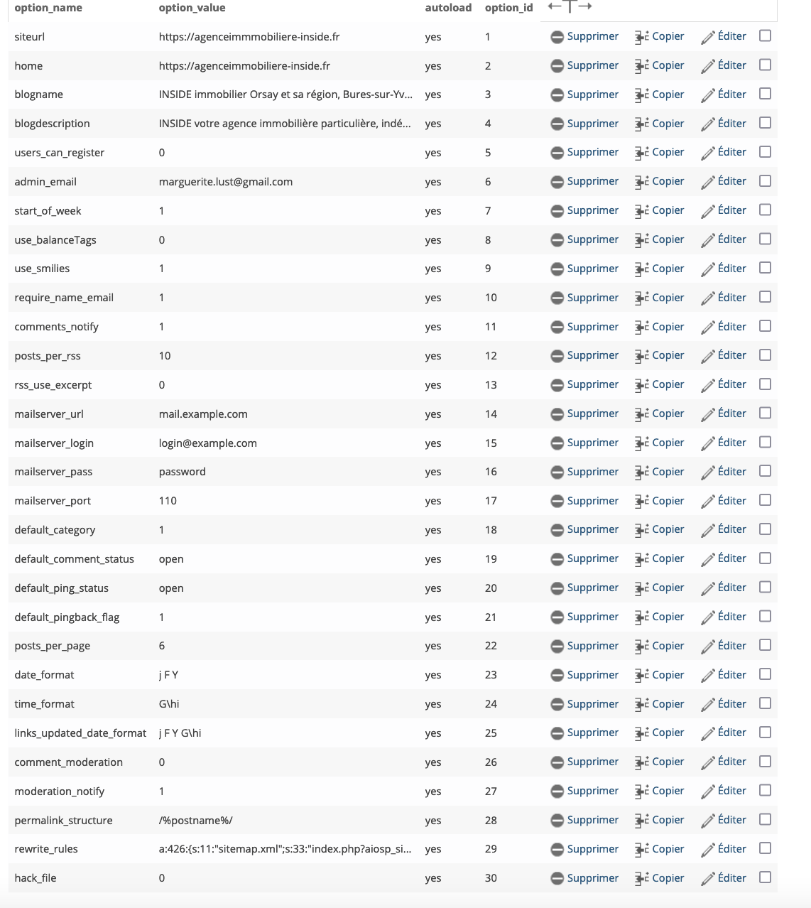

ah oui ! et je modifie en éditant les informations ?
Oui directement dans la base de données, le petit crayon pour éditer.
Ensuite voies ce que ça donne dans WordPress il faudra peut-être enregistrer les permaliens pour que ce soit pris en compte partout.
Maintenant je vois ton site mais dans le code source il reste beaucoup de liens avec les 3 m

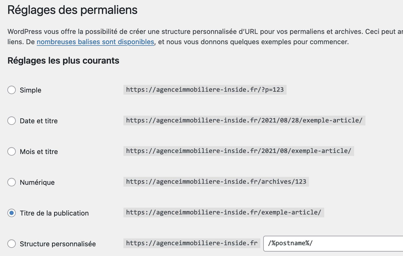

Peux-tu faire une copie écran de ce que tu as dans Réglages > Permaliens et Réglages > Général

Ok maintenant il te reste une toute petite chose à faire en bas de la page des permaliens cliquer sur "Enregistrer les modifications "
Tout devrait rentrer dans l'ordre
