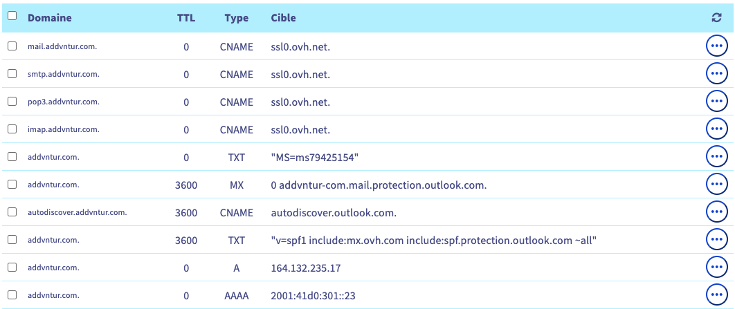

Pour ma première adresse e-mail, j'ai souscrit à une offre "Microsoft 365 Business Standard" chez Microsoft, afin de pouvoir utiliser tous les services associés (sychronisation de calendrier, offre Teams, synchronisation de fichiers, etc.). Pour cela, j'ai suivi les étapes de configuration fournies par Microsoft et modifié les champs MX de ma zone DNS pour permettre à Microsoft de faire le lien entre mon nom de domaine addvntur.com et mon adresse e-mail.
J'ai à présent besoin de deux autres adresses e-mail standard pour ma gestion administrative. J'ai donc créé deux adresses e-mail MX Plan, comprises dans mon plan d'hébergement Perso.
Je parviens à envoyer des e-mails depuis mes adresses MX Plan, mais impossible d'en recevoir. Je me doute que cela est probablement dû aux modifications DNS demandées par Microsoft, mais je souhaiterais savoir s'il existe une configuration DNS qui permettrait d'utiliser à la fois mon adresses e-mail Microsoft et mes adresses MX Plan ?

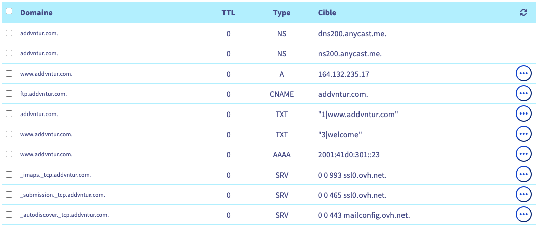

Voici ma configuration DNS actuelle :
Voici le message d'erreur que je reçois lorsque j'essaie d'envoyer un e-mail sur mes boîtes MX Plan :
