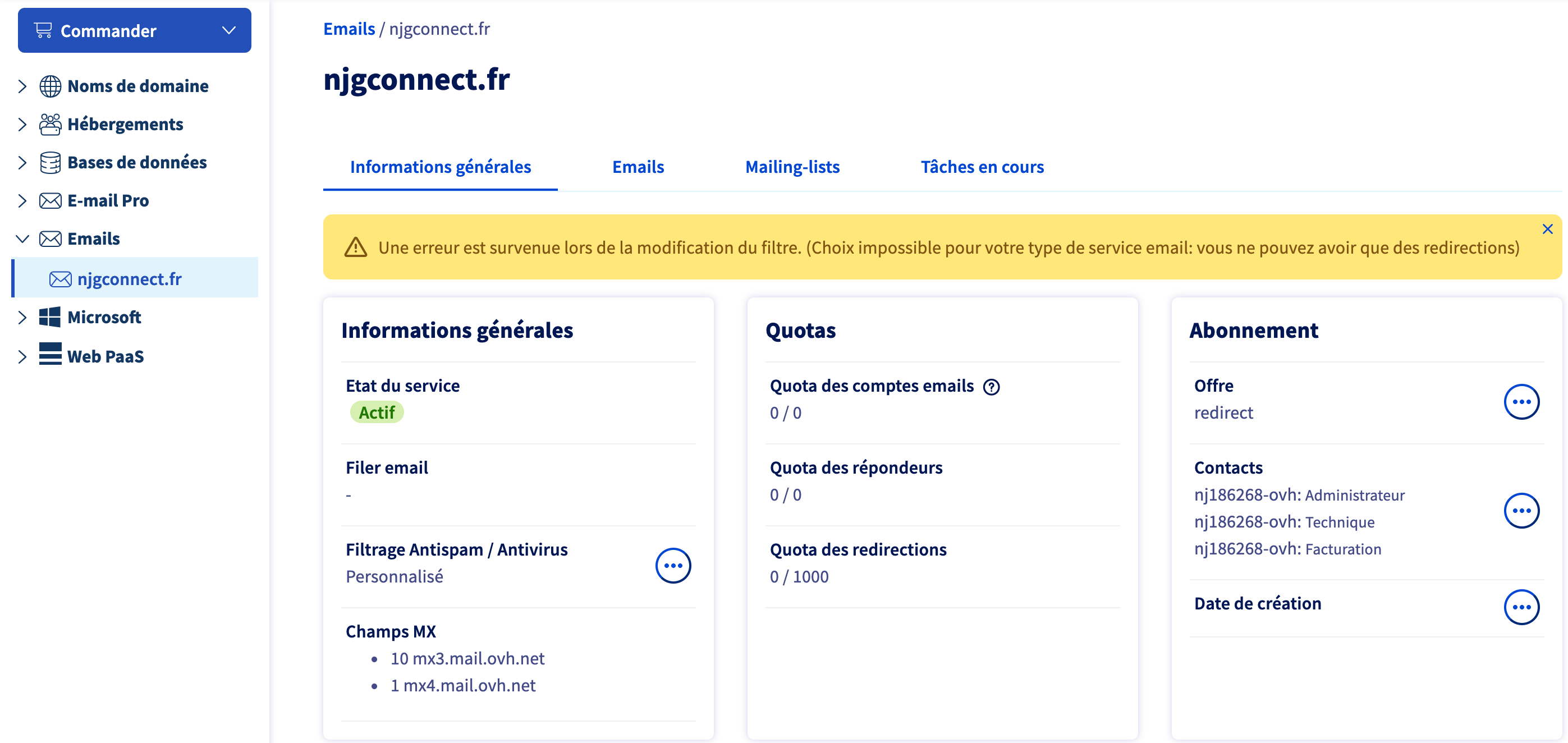

sans domaine, c'est le grand flou...

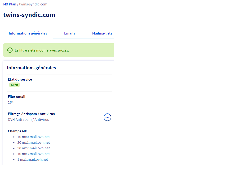

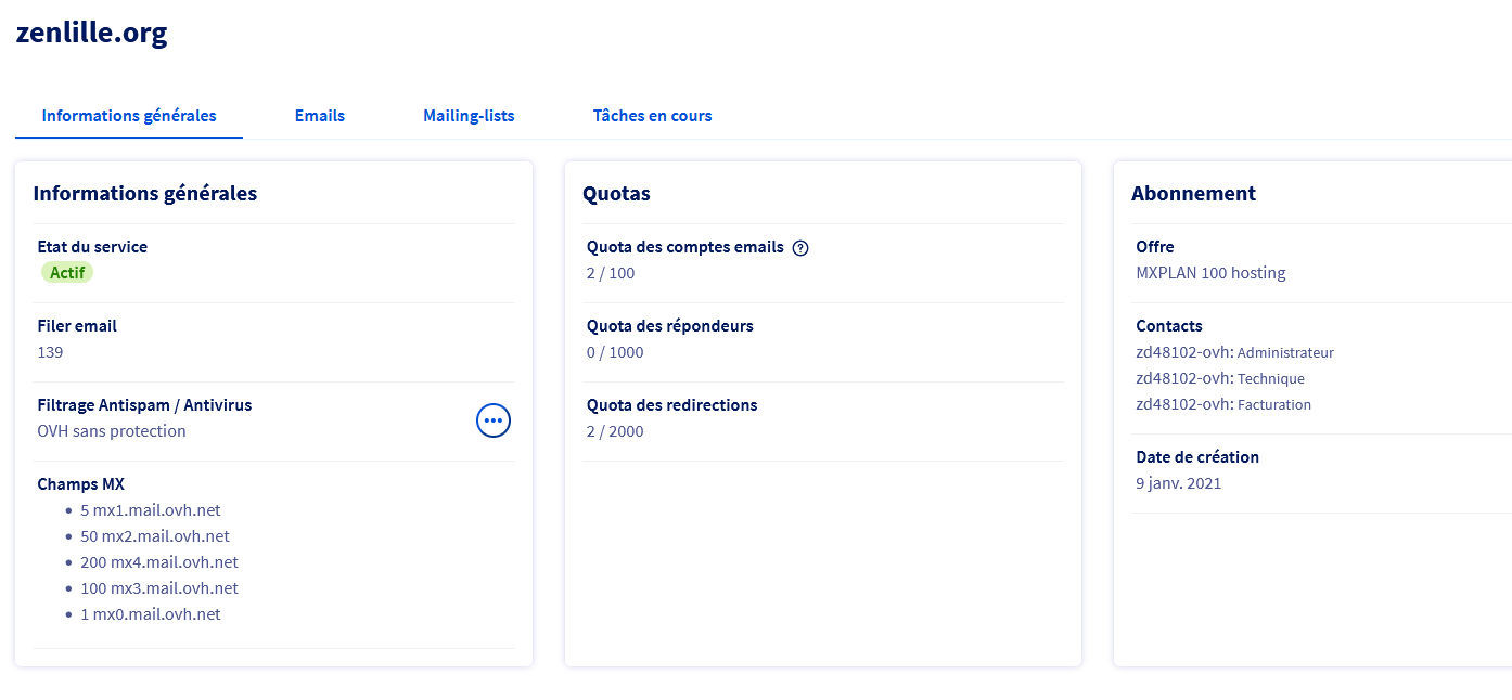

hypothèse, il faut activer les bons MX:
manager Ovh/mails/infos générales: filtrage Spam
modifier pour choisir le service souhaité: _antispam/antivirus/sans protection_
(pas redirection)
ça devrait mettre les bons MX
manager Ovh/domaine/zone DNS: vérifier que **MX redirect.ovh.net.** et **www MX redirect.ovh.net.** n'existent plus
tu peux devoir attendre 1h ou 2 pour constater le résultat en testant

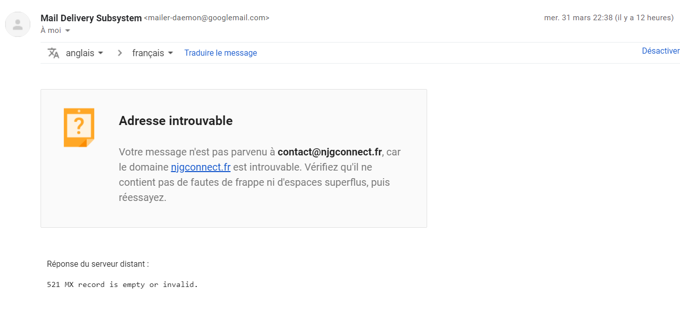

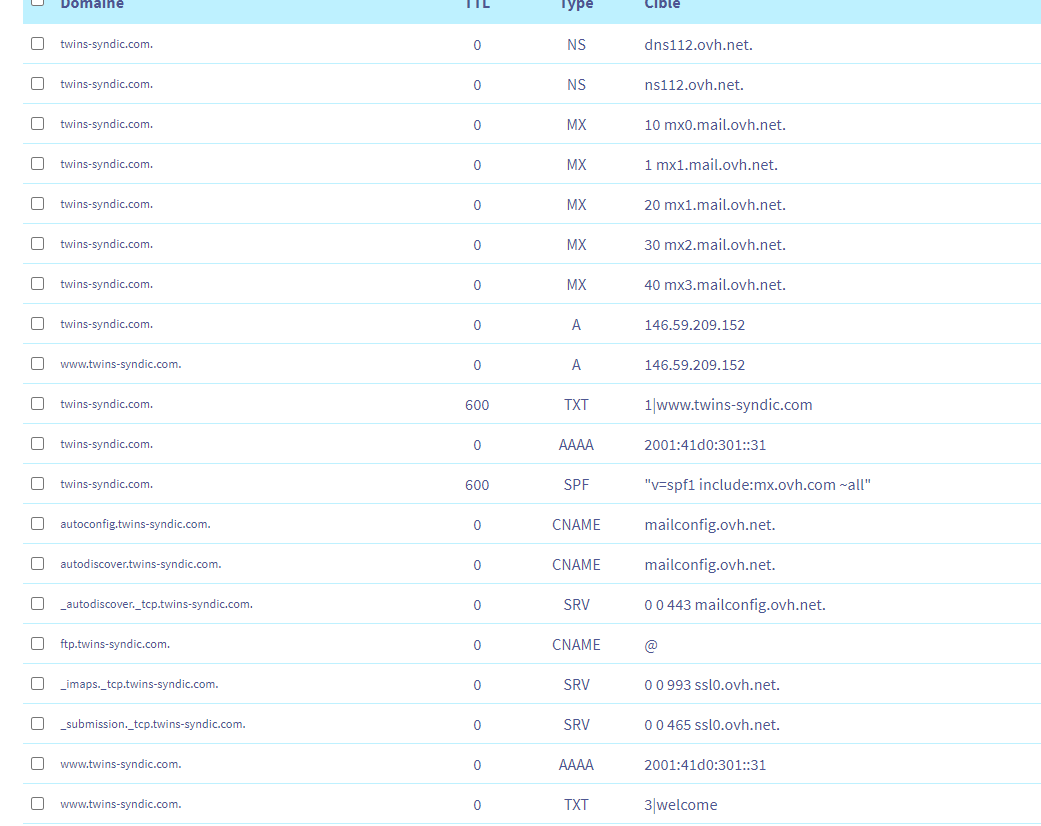

tu n'as pas de MX:
manager Ovh/domaine/zone DNS: [Éditer en mode textuel]
insère ces lignes sous les deux lignes `NS`:
IN MX 10 mx0.mail.ovh.net.
IN MX 20 mx1.mail.ovh.net.
IN MX 30 mx2.mail.ovh.net.
IN MX 40 mx3.mail.ovh.net.

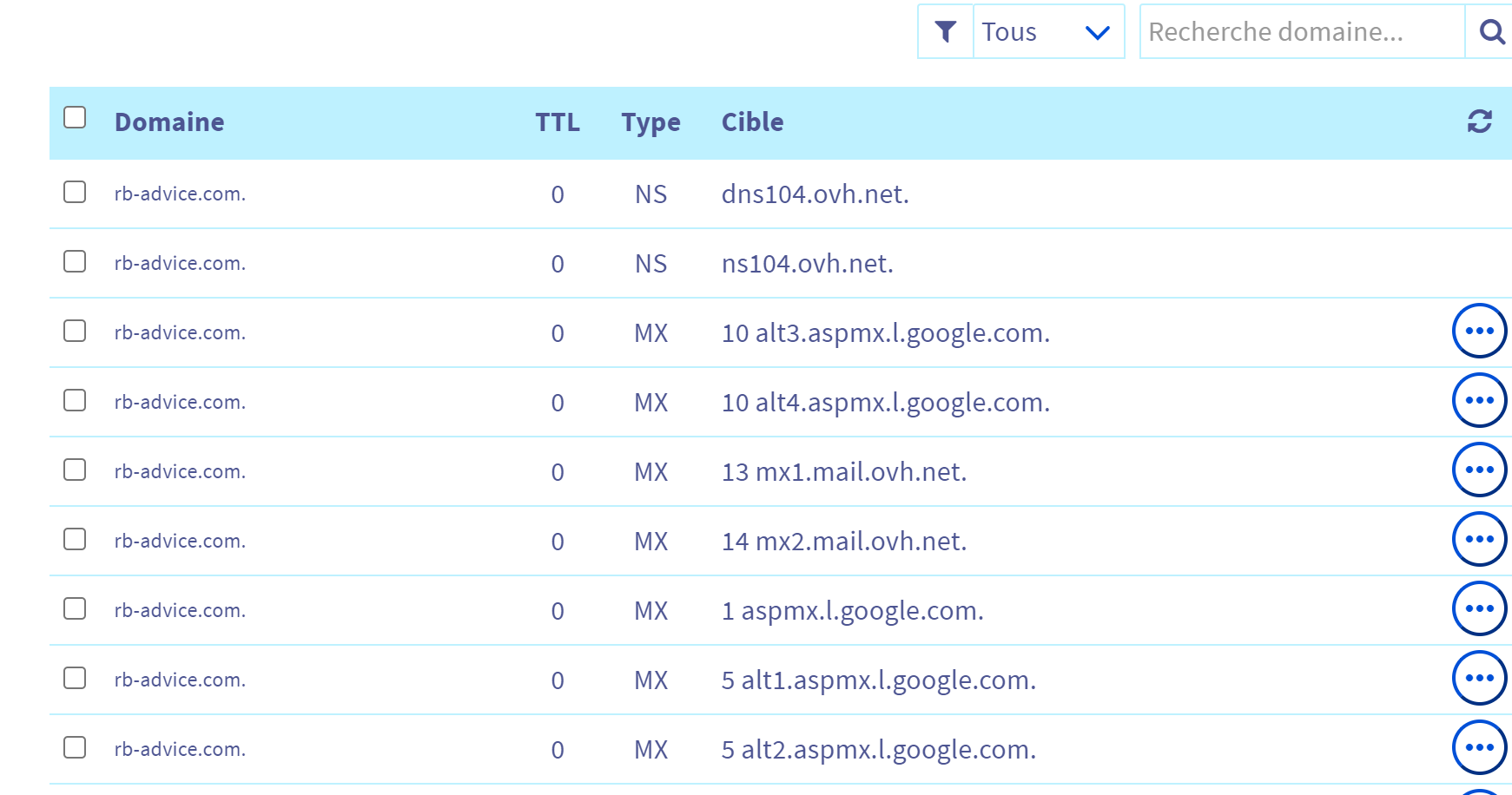

$ dig menuz.fr mx +short |sort -n
1 aspmx.l.google.com.
**1 redirect.ovh.net.**
5 alt1.aspmx.l.google.com.
5 alt2.aspmx.l.google.com.
10 alt3.aspmx.l.google.com.
10 alt4.aspmx.l.google.com.
alors c'est OVH ou Google ? Fait faire un choix !
Et si c'est OVH : le choix 'redirect' est probablement mauvais.

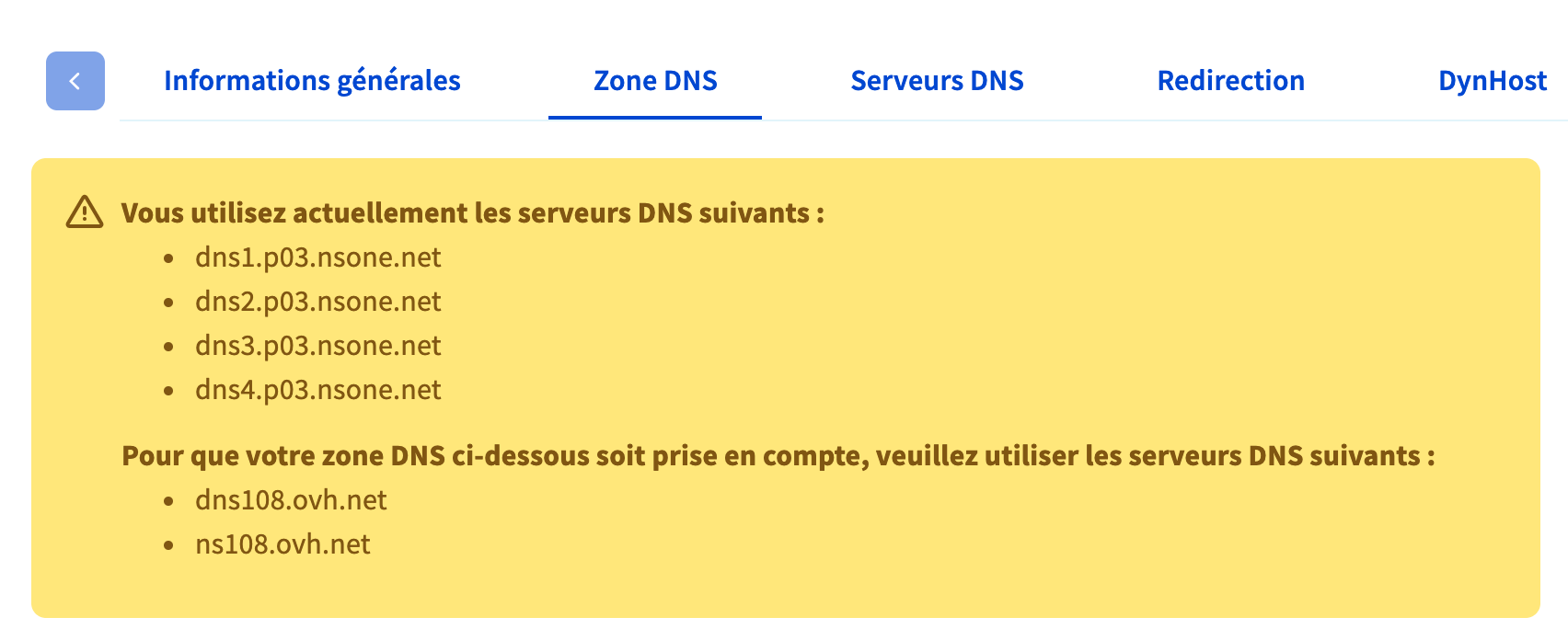

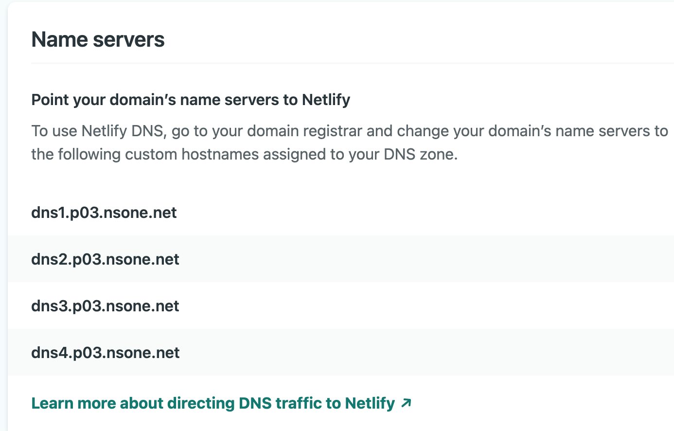

C'est un comportement normal.
Lorsque vous modifiez les serveurs DNS de votre domaine (anciens: ns104.ovh.net, dns104.ovh.net ; nouveaux: ns1.wordpress.com, ns3.wordpress.com, ns2.wordpress.com) vous abandonnez la gestion de votre zone DNS chez OVH. Vous pouvez donc mettre du Tipp-EX ™ virtuel sur le choix de menu "Zone DNS" chez OVH.
C'est maintenant chez Wordpress.COM que ça se passe.
Lisez les informations MX que vous avez dans votre zone DNS désaffectée chez OVH et recopiez-les chez WP.COM

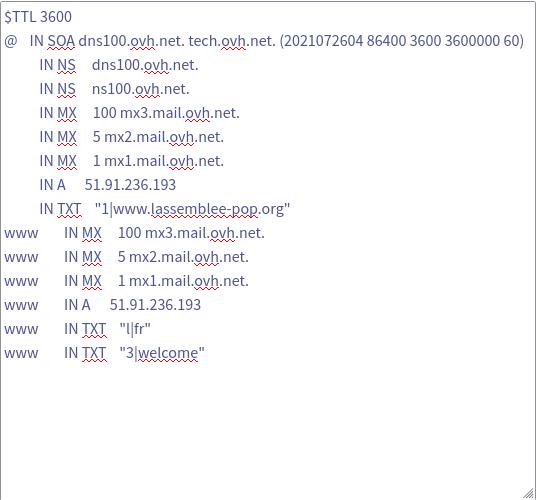

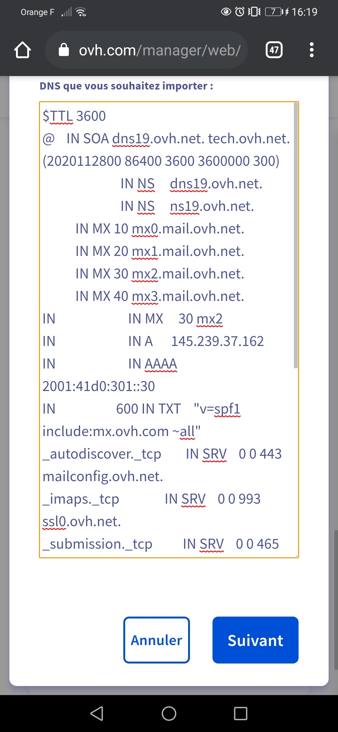

j'ai un domaine "comptes.fr", j'arrive à envoyer des emails mais pas à en recevoir.
Ma configuration de zones DNS est la suivante, savez-vous ce qui cloche ? :
$TTL 3600
@ IN SOA dns112.ovh.net. tech.ovh.net. (2021021502 86400 3600 3600000 300)
IN NS dns112.ovh.net.
IN NS ns112.ovh.net.
IN A 54.36.91.62
IN TXT "1|www.comptes.fr"
www IN MX 100 mx3.mail.ovh.net.
www IN MX 5 mx2.mail.ovh.net.
www IN MX 1 mx1.mail.ovh.net.
www IN A 54.36.91.62
www IN TXT "3|welcome"
www IN TXT "l|fr"
Merci pour votre aide
www IN TXT "l|fr"
Tout ceci est superflu et ne sert à rien.
Evidemment celui-ci doit être conservé.

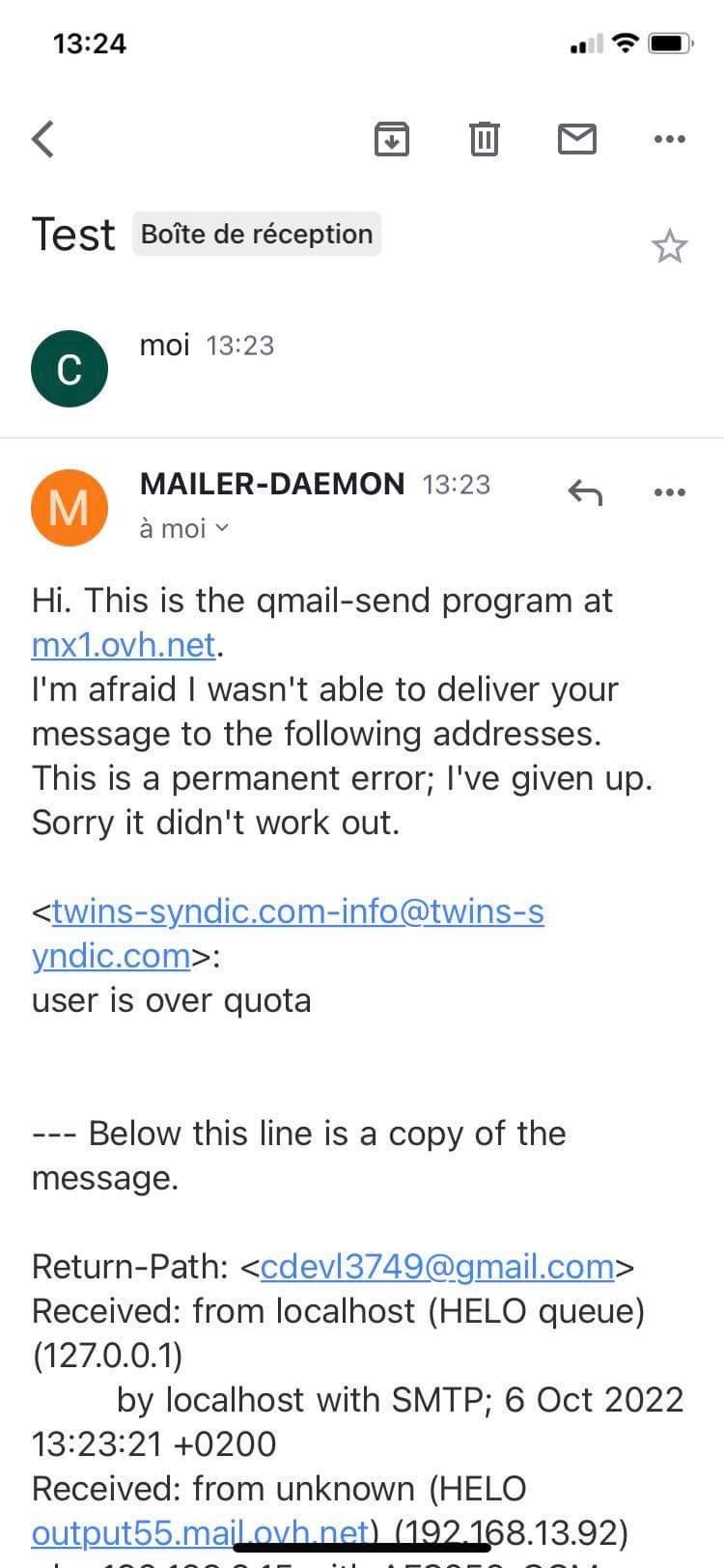

Pour les mails non reçus, il y a certainement un hébergement mail chez OVH, mais nous ne sommes pas au service client, et impossible donc de deviner si c'est du Mx, Pro ou Exchange (hosted ou private)
C'est a priori du Mx ...
j'arrive ... pas à en recevoir
Que se passe-t-il ? Un message d'erreur ? Par le webmail cela fonctionne-t-il ?
Je passe par le webmail oui. Aucun message d'erreur du côté emetteur ...
Diagnostic:
Utilisation de redirections mail.
Si OVH et sa super technologie anti-spam détecte un spam (et on ne compte plus les faux-positifs), au moment de rediriger ce mail, l'opération ne se fait pas et le mail en question est supprimé sans prévenir personne.
Donc OVH a accepté un mail pour traitement, et puis l'a détruit.
Imaginez un jour si la Poste fait de même, car la couleur de l'enveloppe ne lui plaît pas ??
Merci beaucoup, c'était effectivement un soucis de filtrage lors de la redirection ...

lorsque je change les DNS Servers coté OVH (NS1,NS2,NS3.wordpress.com) alors l'acces au site redevient normal mais la récéption des emails ne fonctionnent plus.

Je suis nouveau sur ovh, après plusieurs recherche de mon coté et sur les forums,
Je viens posé ma question ici

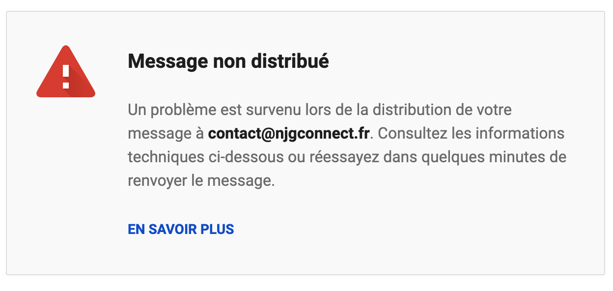

Alors voila j’ai acheté un nom de domaine chez ovh (njgconnect.fr) , ainsi que la commande de compte email pro ( 2 ) dans un second temps
Alors concernant les emails pro, j’ai bien ajouté les 5 « MX » dans la partie Zone DNS recommandé dans la doc,
njgconnect.fr. 3600 MX 100 mx3.mail.ovh.net.
njgconnect.fr. 3600 MX 1 mx0.mail.ovh.net.
njgconnect.fr. 3600 MX 200 mx4.mail.ovh.net.
njgconnect.fr. 3600 MX 50 mx2.mail.ovh.net.
njgconnect.fr. 3600 MX 5 mx1.mail.ovh.net.
De plus, lors de la sélection d’un filtrage Filtrage Antispam / Antivirus,
j’ai l’erreur suivante qui s’affiche : Une erreur est survenue lors de la modification du filtre. (Choix impossible pour votre type de service email: vous ne pouvez avoir que des redirections)
Et lors du choix sans redirection ce dernier ne reste pas…
malgré cela, la réception d’un email à un délai de 8h et quelques fois l’émetteur du mail reçois l’erreur « adresse introuvable » ( capture d’écran ci-joint )
Cependant l’envois semble se dérouler sans aucun soucis.
Merci beaucoup, d'avance de votre aide, 🙂
C'est parce que votre zone DNS n'est pas que chez OVH mais aussi nsone.net/netlify
Pourriez-vous commencer par désactiver DNSSEC et essayer de mettre de l'ordre dans les serveurs DNS de votre domaine:
nserver: ns108.ovh.net
nserver: dns108.ovh.net
nserver: dns1.p03.nsone.net
nserver: dns2.p03.nsone.net
nserver: dns3.p03.nsone.net
nserver: dns4.p03.nsone.net
Ca ressemble à un transfert qui s'est mal passé...
hello @Fritz2cat, je vous remercie pour votre réponse rapide,
j'ai bien désactivé l'option DNSSEC.
qu'entendez-vous par là ?
car les 4 nserver suivant sont à renseigner selon netlify :
et les 2 autres sont renseignés automatiquement par ovh
doit-je les supprimer ?
C'est vous qui savez pourquoi vous voulez faire cela, vous ne vous êtes pas exprimé sur le sujet.
Entre-temps avec des DNS server contradictoires, vous avez un fonctionnement erratique.
Voici un petit résumer :
Mon site étant gérer et hébergé chez netlify,
j'ai acheté un nom de domaine chez ovh, et souhaiterai rendre mon site accessible sur ce nom de domaine.
Par la même occasion j'ai acheté | ajouté deux adresses email, depuis ce nom de domaine, mais elle rencontre le problème décrit au dessus.
Suivez les explications de netlify. et retirez les serveurs DNS d'OVH.
Hello,
Je fais mon petit retour après quelques tentatives, malheureusement tous sans succès 😢,
1°/ j'ai retirer les serveurs DNS d'ovh, le site marchait nickel malheuresement , les adresses créer avec le nom de domaine njgconnect.fr ne marchait plus ...
2°/ La deuxième tentative j'ai tout simplement réinitialisé la Zone DNS comme vous l'avez indiqué sur un autre topic,
mais je me retrouve avec le problème de départ à savoir de temps à autre le site est inaccessible et la réception d'email après plusieurs heures ( un delai de 8h )
Pour ré-expliquer mon cas, j'ai acheté un nom de domaine chez ovh (njgconnect.fr ), et souhaiterai l'utiliser avec un site qui est actuellement hébergé chez netlify, ( j'ai donc ajouter | Changer les DNS avec ceux de netlify ).
et pouvoir utiliser des mails pro acheter depuis le nom de domaine d'ovh (njgconnect.fr)
je ne trouve vraiment pas de solution... 😭
Si quelqu'un aurait une solution je suis preneur.
N'étant pas un expert, je peux avoir oublié des éléments afin à solutionner mon problème, n'hésitez pas à me demander d'avantage d'éléments si nécessaire.
Merci beaucoup !! 😁
njgconnect.fr
Chez nsone (ou netlify ?) ajoutez dans la zone DNS un enregistrement de type MX, le sous-domaine est (rien) ou bien "@" ; la cible est mx1.mail.ovh.net. ; la priorité n'a pas d'importance.
c'était ça en effet !!!! 😄 ( il fallait juste ajouter mx1.mail.ovh.net du coté de Netlify )
Merci beaucoup de votre aide,
Très bonne continuation.🙂

imperivm.fr
à mon avis vous ne recevez plus aucun mail sur aucune adresse de ce domaine, à moins que ce ne sont que des redirections OVH.
Dans votre zone DNS voyez votre MX, il doit être configuré en accord avec ce que votre fournisseur de services mail vous donne comme instructions.
Au fait: prochaine fois, créez votre sujet au lieu de squatter celui de Guillaume.
J'ai testé l'envoi d'emails avec cette même adresse, cela fonctionne sans problème
Vos mails, ils sont hébergés chez Google ou OVH ?
Envoyez-moi une adresse e-mail valide de votre domaine par MP.
XutomatisationXimperivm.fr
Cette adresse est valable chez OVH.
De tous vos MX:
imperivm.fr. 3600 IN MX 10 mx1.mail.ovh.net.
imperivm.fr. 3600 IN MX 1 aspmx.l.google.com.
imperivm.fr. 3600 IN MX 20 mx2.mail.ovh.net.
imperivm.fr. 3600 IN MX 10 alt4.aspmx.l.google.com.
imperivm.fr. 3600 IN MX 5 alt2.aspmx.l.google.com.
imperivm.fr. 3600 IN MX 5 alt1.aspmx.l.google.com.
imperivm.fr. 3600 IN MX 10 alt3.aspmx.l.google.com.
supprimez tous ceux avec Google

J'ai un problème similaire à ceux postés sur ce thread.
J'ai souscrit à une offre MXPLAN 100 pour mon nom de domaine lassemblee-pop.org, et ai créé plusieurs adresses mail.
J'utilise le webmail Roundcube d'OVH pour envoyer les mails vers mon adresse perso (@yahoo), ceux-ci arrivent bien (parfois dans les spams cependant, il y a quelque chose à configurer pour éviter ça ?) mais lorsque j'essaye d'en envoyer de mon adresse perso vers l'adresse OVH, ils n'arrivent jamais.
Je reçoit alors un mail de MAILER-DAEMON@mo52.mail-out.ovh.net comportant ce message d'erreur :
> pop.com>: host mx4.mail.ovh.net[178.32.124.207] said: 550
> 5.1.1 pop.com>: Recipient address rejected: User unknown
> (in reply to RCPT TO command)
Les entrées de ma zone DNS si ça peut aider :
Tout ceci est très abstrait pour moi, une aide serait la bienvenue,
info@1pop.compop.com
1pop.orgpop.org
Je serais tenté de dire que .com et .org, c'est pas pareil.
:facepalm: :facepalm: :facepalm:

En fait j'ai trois noms de domaines, un en .fr, un en.com et un .org, le .org est "l'officiel" que je doit utiliser pour communiquer.
Ce sont bien des mails de info@lassemblee-pop.**org** qui arrivent dans ma boite mail. Comment se fait-il qu'en leur répondant les messages soient dirigés vers le .com ? Une entrée DNS à modifier ?
(sur roundcube : )
C'est dans votre logiciel de mail, l’adresse de l'expéditeur est sans doute en .com, donc on répond au .com
Non non c'est le même résultat (exactement le même message d'erreur) si je tente d'envoyer un nouveau message (pas une réponse) à la bonne adresse (info@1pop.orgpop.org)) :
J'ai bien l'impression qu'il s'agit d'une erreur de configuration
J'aimerai pouvoir donner d'autres éléments mais très sincèrement je ne vois pas ce qui pourrait aider
**EDIT** : Je viens d'essayer avec une des autres adresses que j'ai créé en .org et ça marche !
J'avais créé une adresse info@1pop.compop.com à l'époque où il n'était pas décidé que le .org serait de vigueur et ai depuis supprimé le plan MX de 1pop.com,pop.com, peut-être ai-je omis de supprimer l'adresse mail, existerait-elle toujours ? C'est de là que viendrait cette confusion entre les deux ? C'est quand même bizarre non ? Des pistes ? Merci à vous.
(Pour info le MX Plan en .com (que j'ai résilié volontairement) est à l'état "expiré" et affiche ce message " Une erreur s'est produite lors de la récupération des comptes : (This service is expired) " les comptes mails ne sont pas accessibles non plus : "Les emails ne sont pas accessibles" donc je suis bloqué de ce côté)
Dans le message qui revient en erreur, le message original doit être attaché, ou au moins les en-têtes de celui-ci.
J'y ai envoyé un mail pour diagnostiquer:
Received: from mx1.ovh.net (unknown [10.110.171.115])
by mo70.1out.ovh.netout.ovh.net (Postfix) with SMTP id D27A2122A81
for pop.com>; Mon, 26 Jul 2021 22:53:20 +0200 (CEST)
Received: from localhost (HELO queueout) (127.0.0.1)
by localhost with SMTP; 26 Jul 2021 22:53:20 +0200
Delivered-To: 1pop.org-info@lassemblee-pop.orgpop.org-info@lassemblee-pop.org
Received: from localhost (HELO queue) (127.0.0.1)
Received: from unknown (HELO output46.mail.ovh.net) (10.109.146.114)
by mail259.mgra1.mail.ovh.net with AES256-GCM-SHA384 encrypted SMTP; 26 Jul 2021 22:53:20 +0200
Received: from vr51.mail.ovh.net (unknown [10.101.8.51])
by out46.mail.ovh.net (Postfix) with ESMTP id 4GYXFX3cn8zH8hBys
for pop.org>; Mon, 26 Jul 2021 20:53:20 +0000 (UTC)
Ceci montre l'existence d'une redirection du .org vers le .com (via l'espace client semble-t-il)
C'était bien ça, une redirection dans la config des mails que bizarrement je n'avais pas vu.
En fait c'était tout bête, il suffisait de la supprimer...
Merci pour l'aide !

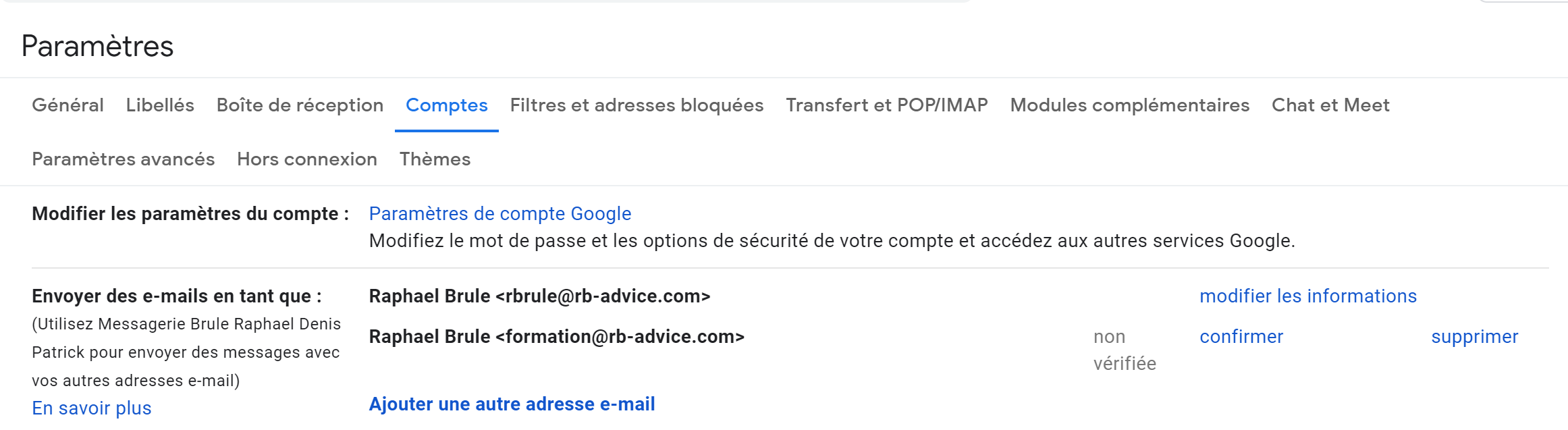

J'ai un problème de réception de mail sur une adresse du parc email lié au domaine carefoodbusiness.com
En effet, j'arrive à envoyer des mails à partir de l'adresse contact@carefoodbusiness.com mais je n'en reçois pas. Il n'y a pas de message d'erreur particulier. Des tests à partir de Gmail, Yahoo, OVHmail affichent bien que le message est bien envoyé mais rien côté réception. Le domaine et l'hébergement sont chez OVH, pas de redirection, j'ai vérifié les MX Plan et le filtrage. Cette adresse fait partie d'un parc (option 100 adresses mail sourscrite), toutes les autres adresses semblent bien fonctionner sauf celle-ci (contact).
Auriez vous une piste svp?
j'ai le même problème mais pour un client ! Je ne sais pas bien ce qui a été fait auparavant (donc me jetez pas la pierre) - le nom de domaine est rb.advice.com et il a un compte mail MX PRO 10 emails. J'ai crée une nouvelle adresse email : formation@rb-advice.com
Celle-ci envoie bien des mails mais n'en reçoit pas !
Au niveau des MX, je vois du Google et de l'ovh mais pas de redirect - que dois-je faire?
Actuellement, il utiliser gmail avec le nom de domaine rb-advice.com donc je dois tout supprimer d'ovh? Vais-je recevoir quand même des emails? HELP ! Merci
1forma.comforma.com
Vos MX sont corrects et les serveurs mail d'OVH acceptent les mail envoyés à 1forma.comforma.com
Vérifiez si vous n'avez pas des régles de transfert,
Gmail qui vide la boîte en POP3,
changez le mot de passe de la boîte,
vérifiez votre mail avec le webmail.
rb.advice.com
Voyez avec Jomax, vos DNS ne sont pas en ordre.

1samambaia.frsamambaia.fr
Vous squattez une conversation sans rapport avec votre problème.
Vous avez un serveur web chez Digital Ocean et un 2è chez Amazon...
Vos serveurs DNS sont chez NS1 / Netlify , votre domaine chez OVH
Votre mail ne fonctionne pas car vous n'avez pas déclaré de MX auprès de l'hébergeur de votre zone DNS.

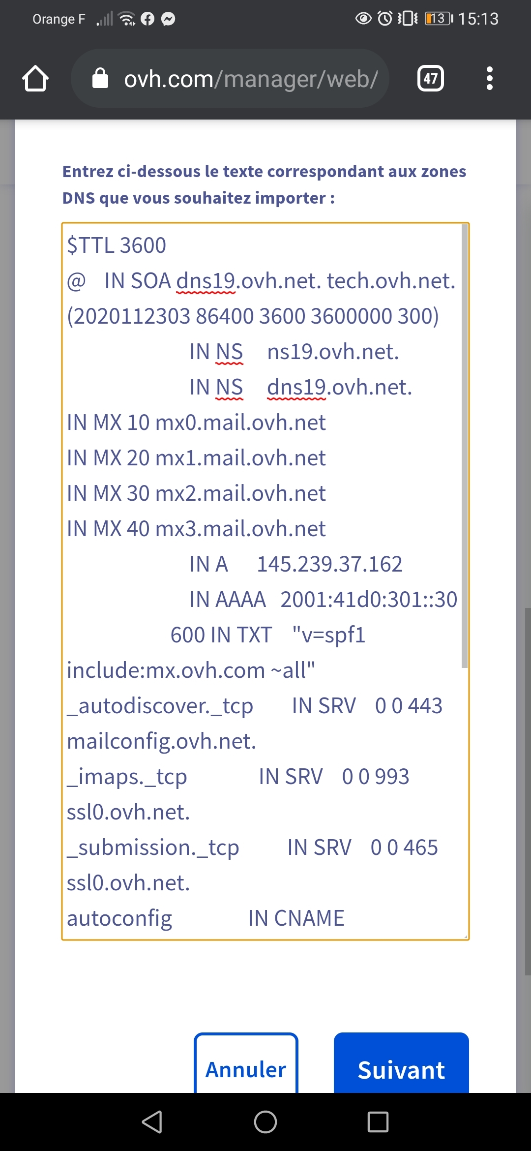

J'ai le même problème : envoi de mails OK mais aucun mail reçu.
Le nom de domaine est zenlille.org et le compte mail est contact@zenlille.org
L'offe souscrite est MXPLAN 100 hosting
J'ai suivi les conseils prodigués dans ce fil à savoir :
- rajout des 5 DNS MX comme précisé sur la doc (manip faite hier après-midi) ;
- modification du service souhaité : antispam/antivirus/sans protection
- réinitialisation de la redirection en faisant bien attention à garder une copie du mail sur le compte OVH
J'ai testé hier et à nouveau ce matin et malheureusement je ne reçois toujours pas de mail.
Avez-vous une idée de ce que je pourrais faire pour résoudre ce problème ?
Merci beaucoup
Ce lundi 09h00 ils sont corrects.
Si vous ne recevez toujours rien je vous suggère de changer le mot de passe de la boîte et supprimer les redirections dans l'espace client, et lire vos mails via le webmail afin de constater si le problème est résolu.
J'ai de nouveaux éléments : en fait mon client reçoit bien les mails sur l'adresse de redirection. (Il ne me l'a pas signalé avant car était en vacances...)
S'il reçoit les mails, cela veut dire que le compte mail fonctionne : OUF !
Le problème alors est légèrement différent et bien moins grave ! Il s'agit alors d'un problème de **conservation d'une copie du mail** dans le webmail. Comme les mails ne sont pas conservés dans le webmail d'OVH, on peut croire qu'il n'y a pas de mails entrants.
J'ai pourtant réinitialisé la redirection le 7/08 en faisant bien attention à cocher l'option "conserver une copie du mail", mais pour le moment ça ne fonctionne pas. On ne voit pas toujours pas trace des mails reçus.
Ticket OVH en cours... affaire à suivre !

J'ai un problème de mails également.
Je ne reçois actuellement plus aucuns mails .
San le faire exprès j'ai supprimé la boîte "Inbox" dans Outlook (que j'ai associé à ma boîte Ovh).
Apparemment ce serait un problème de DNS mais je ne trouve aucunes solutions .
nom du site web : www.twins-syndic.com
adresse mail : info@twins-syndic.com
Merci pour votre aide !

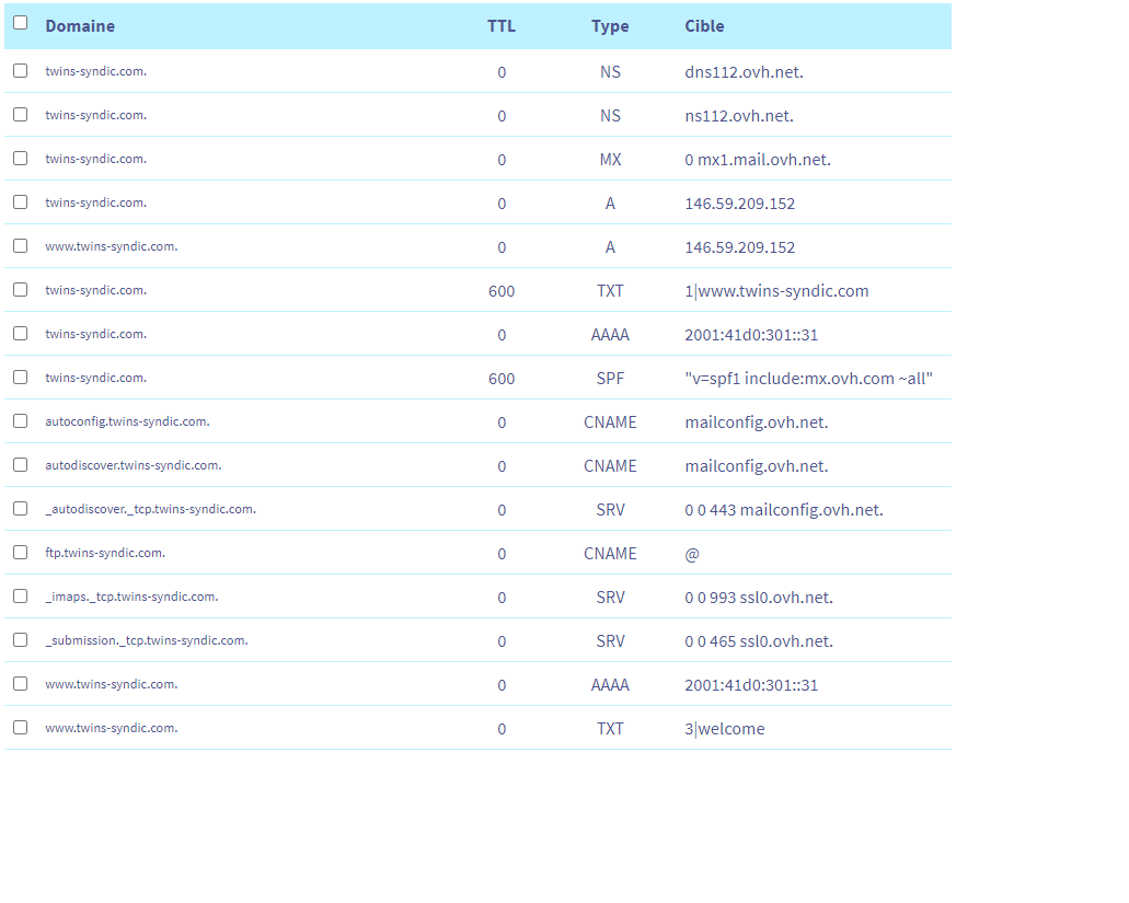

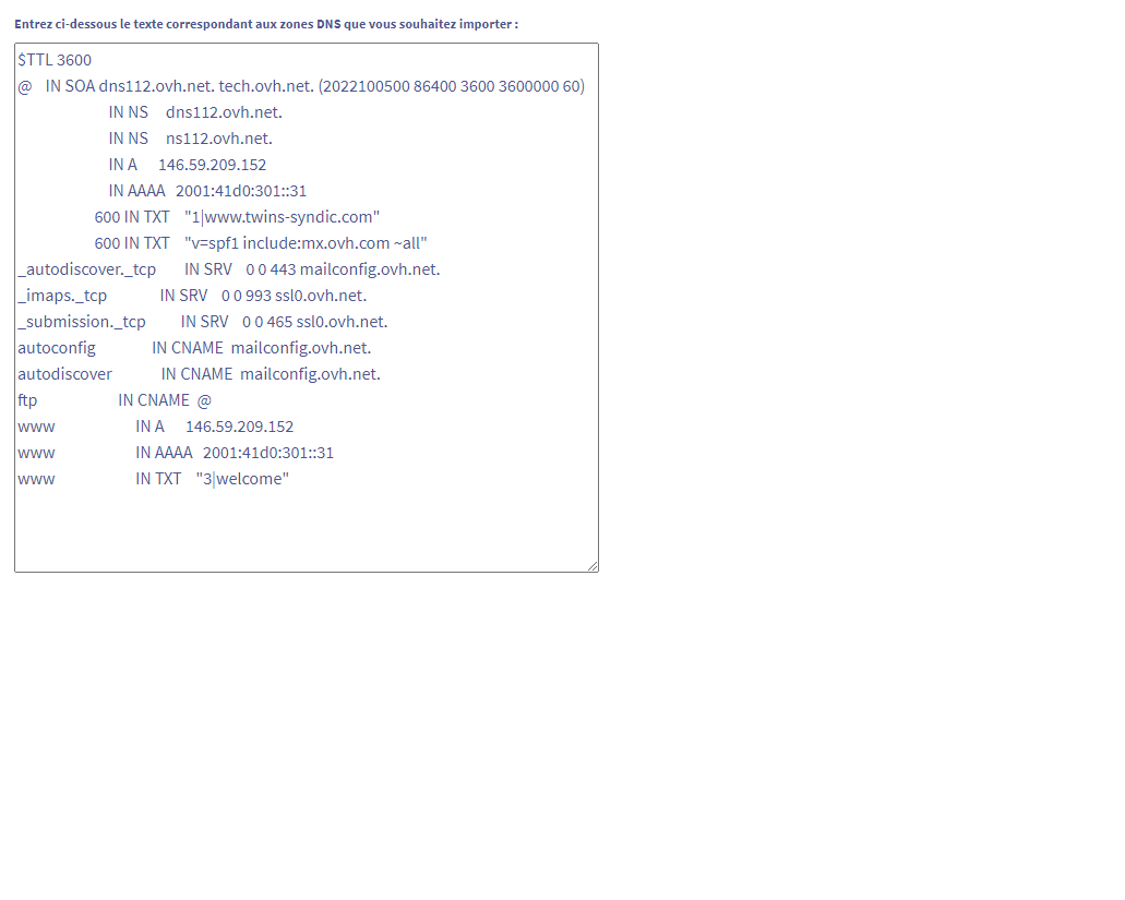

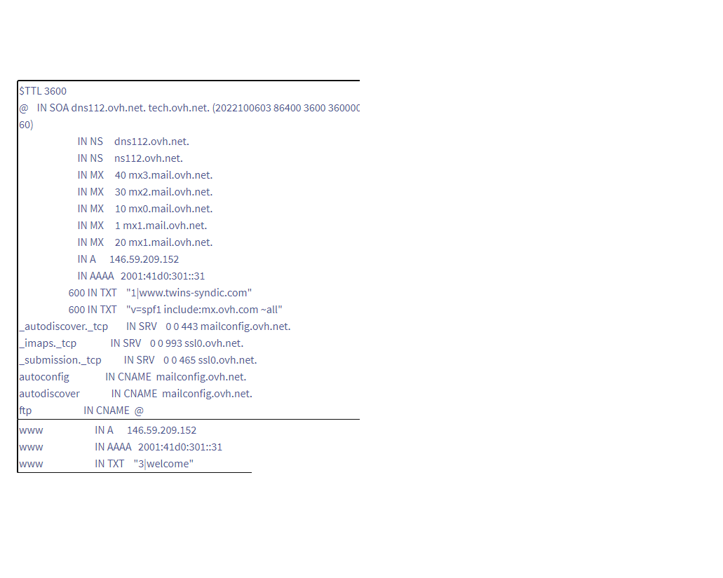

Il manque les MX dans votre zone DNS.
Ajoutez-en au minimum un, qui est: priorité sans importance, cible: mx1.mail.ovh.net. (avec le point final)
Bonjour monsieur. Merci pour votre réponse.
Pourriez-vous me dire ce que je dois noter dans « sous-domaine » en sachant que mon adresse mail est : info@1syndic.comsyndic.com (et mon site web : www.1syndic.comsyndic.com).
Car il n’accepte pas le :@
Désolé je ne m’y connais pas trop bien
Merci à vous
Chez OVH il ne faut rien mettre.
J'ai ceci :
Mais toujours pas de mails qui arrivent :/

Bonjour monsieur,
Avez-vous bien envoyé à info@twins-syndic.com ?
Pcq je n’ai rien reçu et quand je fais un test d’envoi depuis une autre adresse mail je reçois un mail :
J’ai donc créé une redirection vers mon mail privé pour recevoir les mails professionnels info@1syndic.comsyndic.com mais comment résoudre ce problème ?
Un grand merci à vous pour votre réponse
