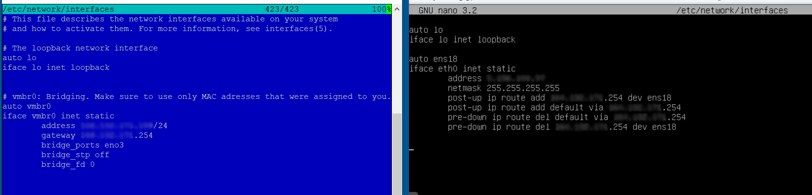

Ci-joint ma config. A gauche l'hote proxmox (bleu), à droite la kvm debian10 (noir).

ip route (sur l'hote)
> default via XXX.XXX.XXX.254 dev vmbr0 onlink
> default via XXX.XXX.XXX.254 dev vmbr0 proto static
> XXX.XXX.XXX.0/24 dev vmbr0 proto kernel scope link src XXX.XXX.XXX.XXX
ip route sur la vm ne renvoit rien

J'ai réglé mon pb entre-temps. Je n'ai pas eu à toucher l’hôte (proxmox 6 .2-4 ZFS).
En fait ma dernière config réseau (celle que j'ai publiée) était bonne, sauf que mon resolv.conf n'était pas configuré. Donc mes pings se faisaient dans le vide. Il y a des jours comme ça. L'erreur du débutant.
