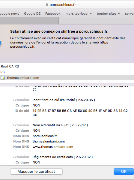

Il y a un certain nombre de sites qui proposent de vérifier la validité et la bonne installation des certificats SSL. Ceci par exemple : https://www.1internet.com/php/HTML/testssl_verif.phpinternet.com/php/HTML/testssl_verif.php
On peut y voir que le certificat installé sur "porcuschicus.fr" (même s'il retourne une erreur au niveau du certificat racine, mais passons) est bien valide pour "porcuschicus.fr". En revanche, le certificat installé sur "www.porcuschicus.fr" n'est valide que pour "cluster014.hosting.ovh.net". D'où l'erreur rencontrée.
A partir de là, il va falloir vérifier dans le manager OVH ce qu'il en est. Je n'ai pas d'hébergement mutualisé sous la main pour vérifier et te dire précisément sur quoi cliquer dans le manager, mais l'idée est qu'il faut t'assurer qu'un certificat SSL a bien été installé, à la fois pour "porcuschicus.fr" (là c'est visiblement le cas) **et** pour "www.porcuschicus.fr" (ce qui n'est pas encore le cas).

Bonjour @kingkurt et @Nico94 ; j'ai suivi vos conseils et je vous en remercie.
En allant dans la partie Multisite de mon manager OVH, j'ai en effet remarqué que SSL n'était pas activé pour la version www du site. Je l'ai activée. Puis j'ai régénéré un certificat SSL(hier soir). A présent, les 2 versions de mon site sont bien en vert "SSL activé" MAIS la version https://www.porcuschicus.fr ne fonctionne toujours pas; j'ai le même message d'erreur qu'avant :
> Impossible de vérifier sur le serveur qu'il s'agit bien du domaine www.porcuschicus.fr, car son certificat de sécurité provient du domaine cluster014.hosting.ovh.net. Cela peut être dû à une mauvaise configuration ou bien à l'interception de votre connexion par un pirate informatique.
