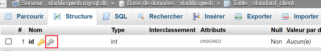

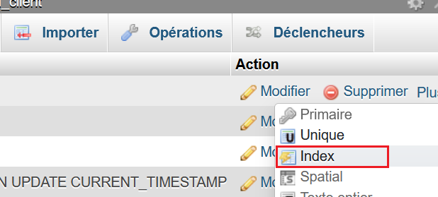

ok j'ai bien établi les INDEX dans Php My Admin
de toutes les requetes, rien que cette manipulation Exemple :
Avant sur Mysql 5.7 1,2 secondes pour lire le script
Maintenant Mysql 8.0 avec les index établis 0,480 secondes !
Pour conclure, en effet l'index joue un rôle plus que essentiel je n'aurais pas pensé autant ! Merci à vous le problème est résolu.
