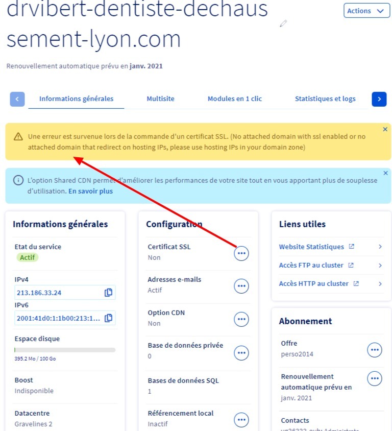

J'ai déjà essayé de regénérer un Certificat SSL LETSENCRYPT - DV mais j'ai une erreur
Ci dessous quelques captures d'écran
Merci de votre aide !

Bonjour @AudreyC13
Certificat SSL : **LETSENCRYPT - DV**

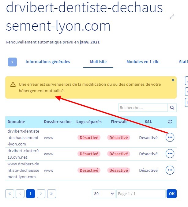

Tenter d'activer "en boucle" les SSL successivement dans :
Pour cela cliquez sur les **...** à droite de la ligne.
J'ai suivi les étapes et j'ai toujours les même erreurs.

Pouvez-vous essayer de désactiver provisoirement ce easy sll et de recommencer en boucle les SSL successivement dans :
Pour cela cliquez sur les ... à droite de la ligne.
j'ai déjà essayé

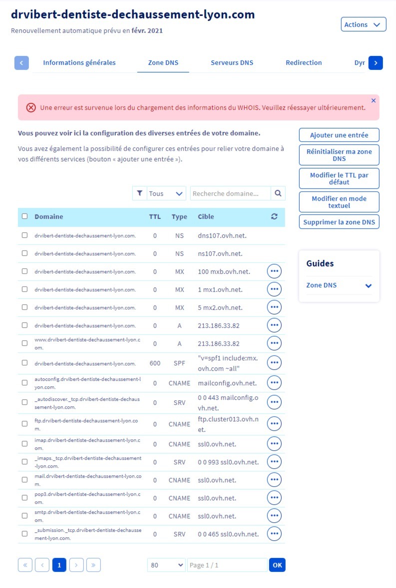

L'ip de la zone dns est pas bonne.
Voir la faq : https://community.ovhcloud.com/community/fr/faq-des-problemes-recurrents?id=community_question&sys_id=caff2dc085de06d01e111c5c94ac5be9
Bien vu @janus57
Je n'avais pas vérifié la fin de l'adresse IP.
Prendre l'adresse :
Et la mettre ici :
Super, Merci à vous.
Modif effectuée et ça a l'air ok : certificat en cours de création

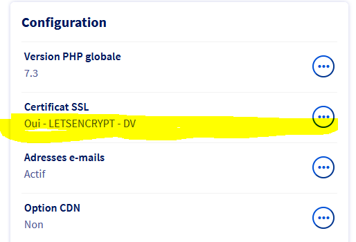

Ha mince, je ne trouve pas comment faire.
Ce devrait être dans info générales>configuration
mais visiblement je n'y ai pas accès (cf la 2ème capture d'écran)
Savez vous comment y accéder s'il vous plait ?
Accès à quoi ?
Configuration
Version PHP globale
C'est curieux, vous devriez y avoir accès.
