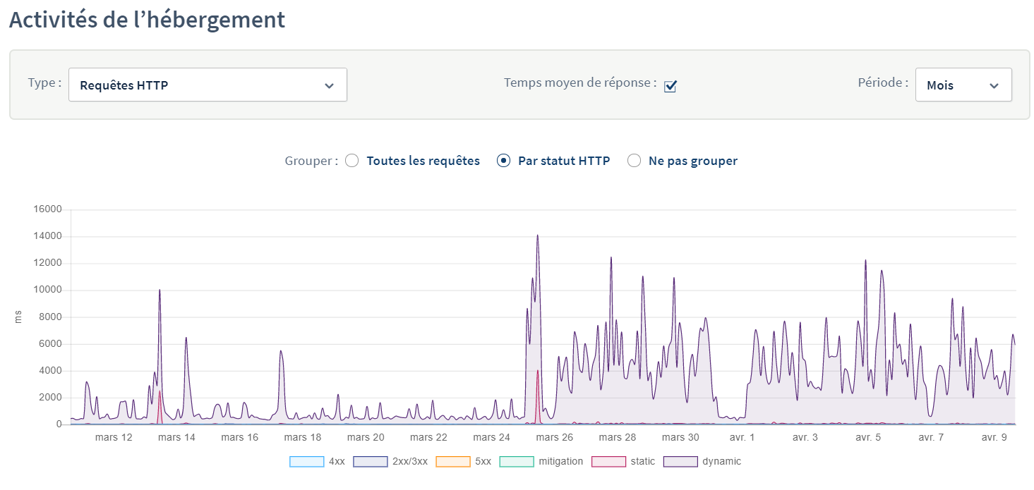

voila les graphs que j'ai

même tes graphs n'inspire pas confiance, c'est quoi ces multiples ordonnées répétées?

Cependant mes trois hébergements concerné ont des graphiques similaires avec une grosse monté direct le 25, alors que le votre a l'air de monter crescendo.

je vois X statut 500, Y status 50x non regroupés c'est curieux

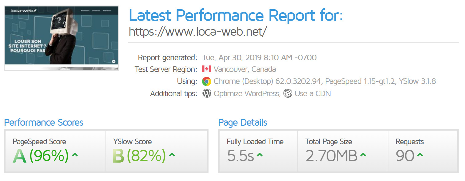

J'ai enfin réussi a résoudre mon problème de lenteur :
AVANT
APRES
