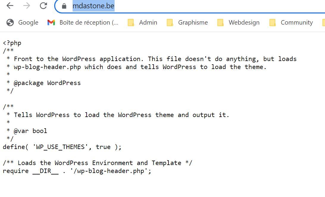

Je viens d'uploader un site sur mon hébergement pro 2014. J'ai un souci sur la visualisation du site. En effet, lorsqu'on ouvre mon site https://www.mdastone.be/ on a un language php et non la page. Comme si celle-ci n'était pas interprétée. J'ai essayé de trouver la réponse sur le net mais rien qui m'a aidé à solutionner le problème.
Comment puis-je résoudre le problème afin que mon site s'affiche correctement?
Merci d'avance!
Mon **nom de domaine** est : mdastone.be
Et j'utilise **l'offre** : PRO2014
Les fichiers PHP ne semblent pas être interprétés

Exact.
Historiquement OVH a eu une offre "sans PHP", ça s'appelait 20gp si mes souvenirs sont bons, mais c'était il y a 15 ou 20 ans, ça.
Question con: l'encodage de ces fichiers php n'est pas dans un format bizarre genre UTF-16 ?
Bonjour, comment je peux voir si c'est un format bizarre lol Je vois les fichiers comme d'hab. Je ne pense pas que ce soit fait différemment, c'est une agence de com qui a fait le site et là on le reprend pour mettre sur notre hébergement. Ils l'ont fait il y a 2 ans donc rien de fou en soit, un bête site wordpress. Le truc est qu'il marche sur leur serveur mais pas chez nous...

Les seuls cas où j'ai vu ça, il y avait un problème un PHP-FPM ou avec fcgi.
Vous avez ouvert un ticket à ce sujet ?
Un simple fichier avec juste un phpinfo() dedans ne fonctionne pas non plus ?
test.php
>>phpinfo();
Bonjour, oui un collegue un peu plus IT que moi a testé ca, ca ne fonctionne pas non plus. Du coup j'ai ouvert un ticket. Aviez-vous trouvé une solution? (Je peux lui copier/coller il comprendra surement mieux que moi :) ) Merci d'avance
Oui, mais je gère mes propres serveurs. Quand c'est arrivé c'est que j'avais fait une erreur que j'ai corrigé.
Dans votre cas, vous n'avez pas la main sur cette partie.
Tenez nous au courant, c'est un cas intéressant.
