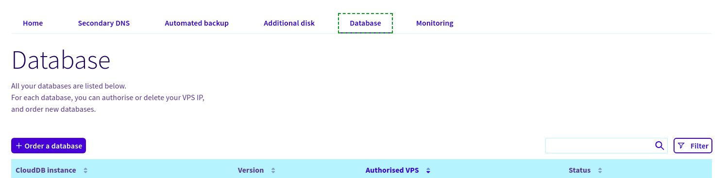

Je souhaite lier ma base de donnée qui est sur phpmyadmin avec mon VPS.
J'avais un serevr mutualisé et je suis en train de tout basculer vers un server dédié de OVH.
Je possède déjà un lien vers la base de donnée à travers le cloud de OVH mais je n'arrive pas à la lier avec le vps.
Savez-vous comment faire ?
* CloudDB: vous pouvez y accéder si vous donnez la permission à l'adresse IP.
* Hébergements web: les bases ne sont pas accessibles en dehors du site web hébergé.
Sur un VPS vous pouvez aussi installer mysql ou mariadb, et vous avez une liberté totale (et vous devez tout gérer, les permissions, les copies de sauvegarde, etc.)

Donc, si j'ai bien compris, une fois que je trouve l'IPV4 qui correspond à mon hébergement Web, je renseigne cette adresse dans la zone "IP permission" du vps.
Ai-je bien compris ?
non , plus exactement l'IPV4 qui correspond au **gateway (passerelle de sortie)** de l'hébergement Web
