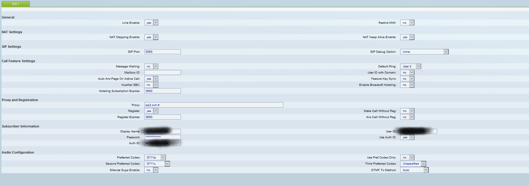

le nat_keep_alive est activé sur les téléphones que je possède. sur les téléphone gérés par ovh, je n'ai pas accès au menu admin de l'interface web de config des téléphones.
Ici, une copie d'ecran de la de config admin basic de la ligne ext1 de mon cisco. mais je n'ai pas accès à cette page pour les téléphone administrés par ovh.
