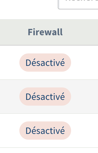

Pour voir si le firewall est ou non activé, c'est bien dans multisite que je vais ?
J'ai ça :
insuffisant, regarder dans configuration mais le plus fiable dans `.ovhconfig`
dans .ovhconfig, c'est marqué :
http.firewall=none
oui c'est ok de ce côté
