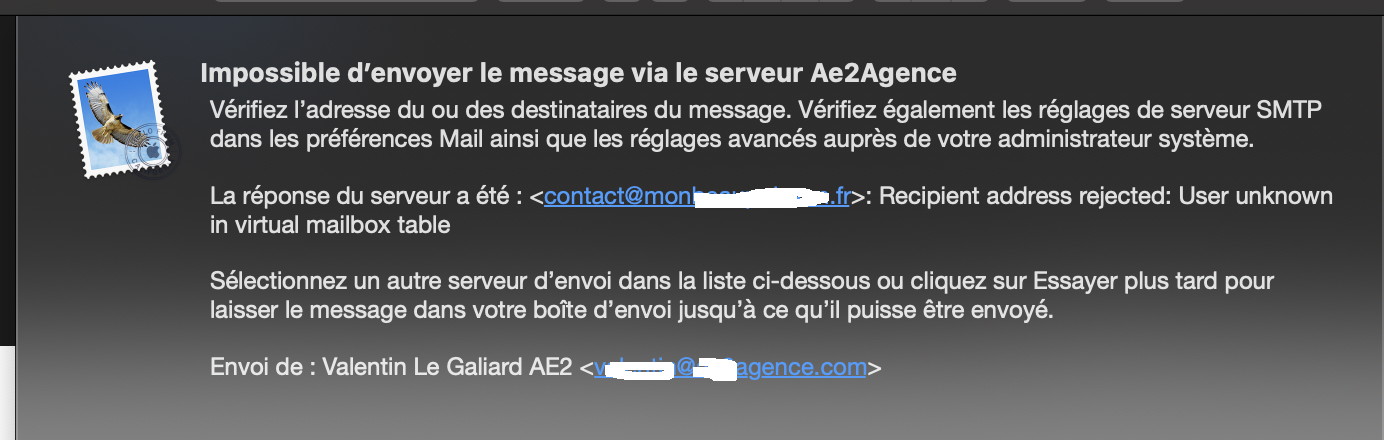

Au secours quelqu'un peut-il m'aider ? j'ai créé depuis quelques mois une adresse mail pour mon futur site web marchand, je viens de m'apercevoir que je ne reçois pas tous les émails. par contre je parviens à envoyer des emails. est-ce que quelqu'un peut me dire ce qu'il se passe et surtout quelle est la marche à suivre.
VOICI UNE CAPTURE DECRAN ILLUSTRANT LE PROBLEME :
Merci par avance de votre aide

quel nom de domaine?
monbeaupoisson.fr
ta zone DNS est correcte
tu montres une erreur concernant le serveur d'envoi chez ae2agence.com
remarque: leur smtp n'est pas dans le Spf
voir avec eux
voici ce qu ils me disent :
"L'email n existerait pas alors que si
Les gmails peuvent vous envoyer des emails, mais les emails pro ne peuvent pas (cf PJ). Il faut contacter OVH pour leur dire via votre espace client "
Alors que dois je faire ?
Nous devons recevoir des mails automatiques d'alerte lorsqu'une commande est passée par un client, mais ces informations ne nous parviennent pas du site marchand. par contre lorsque les internautes posent une question sur la zone de contact pas de souci on reçoit bien; n'étant novice ...
étant novice
l'indication virtual mailbox table m'interroge...

quel smtp utilises tu? ae2agence?
ça fais deux fois que je te parle de smtp...
le problème est que je n'y connais pas grand chose : j'ai configuré sur outlook :
entrant pop3 :110
sortant smtp : 587
pour l agence je ne sais pas
dans ovh je ne sais pas du tout où trouver l info
le port utilisé par le smtp n'est pas suffisant
quel serveur?
à priori tu utilises celui de ae2agence? leur demander le Spf à mettre, Ovh n'est pas concerné
(pour commencer, après il faut tester)
