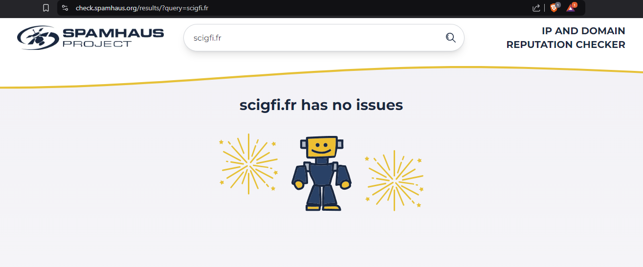

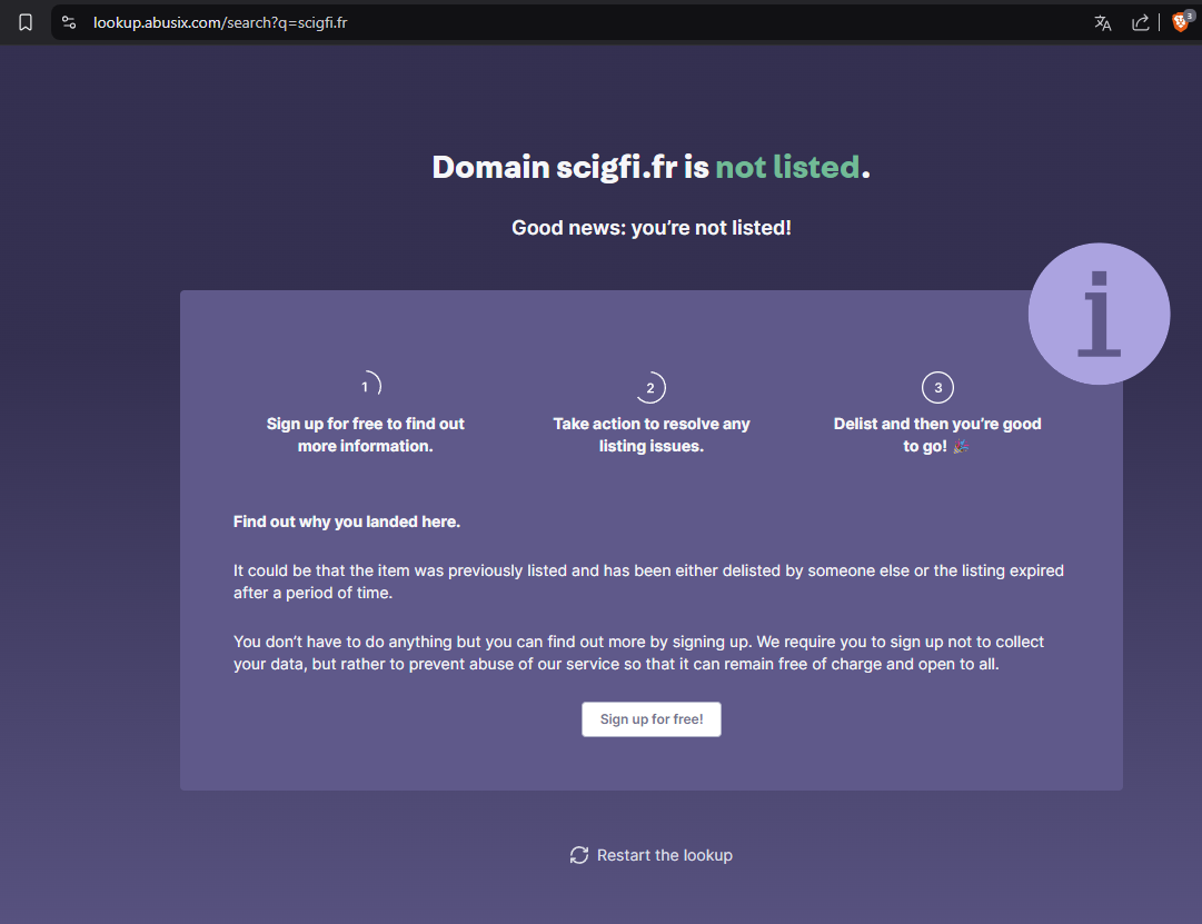

Effectivement si on parle du domaine scigfi.fr il n'a pas l'aire d'être bloqué en tout cas pas d'après les sites **Abusix** et **SpamHaus** (voir capture d'écran ci dessous)
**Du coup, est ce le domaine ovh.net qui poserait problème à ORANGE ou le domaine scigfi.fr ???**
non le message d'erreur est vis-à-vis de votre domaine, le domaine ovh.net n'a rien à voir là dedans (ou alors le message d'erreur a été tronqué et il manque des informations).
Du coup faut que je contacte ORANGE pour le demander pourquoi mon domaine **scigfi.fr** que j'ai **créé via OVH il y a 3 jours** est déjà blacklisté de leur côté alors qu'il est **OK** sur **Abusix et SpamHaus**, c'est bien ça ?
