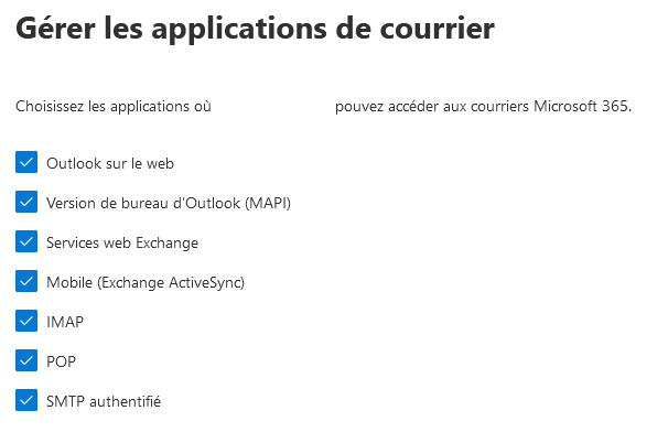

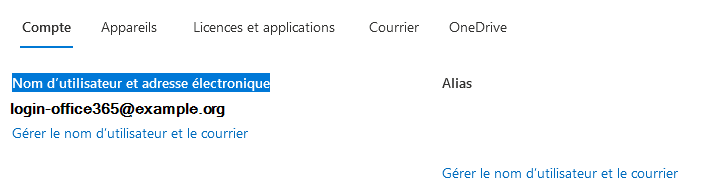

Du coté office, j'ai essayé de regarder un peu partout, mais je n'ai pas trouvé, sans doute ma meconnaissance. Je vais essayé de trouver.
sur Office365, vous avez la MFA d'activée ?
non, pas activé.
Je fouille sans trop savoir ou chercher...
Dans l'administration exchange office, dans la securité, pour le domaine adcs.pro je peux activer "Signer les courriers pour ce domaine en utilisant des signatures DKIM" si j'essaie d'activer, des enregistrement ype DKIM me sont donnés pour configurer coté OVH.
Je ne l'ai pas fait, est-ce que cela pourrait résoudre mon probleme?

Et voici la configuration du compte côté Office365 (vue en admin) qui m'autorise à utiliser tous les protocoles :
Et dans le script l'adresse de login SMTP doit correspondre a "Nom d’utilisateur et adresse électronique" :
Cordialement, janus57 ```

MAIS!!!! j'ai trouvé! pas tout seul , via le net, mais j'ai du aller dans entra microsoft, https://entra.microsoft.com/, aller dans vue d'ensemble, puis propriété, puis tout en bas, gerer les parametre de securité par defaut, et le desactiver.... J'ai testé plusieurs fois, en descativant le mail s'envoit, en l'activant cela ne fonctionne plus..
Je maitrise pas, je vois pas trop les impacts...Je pense qu'on doit pouvoir faire mieux en modifiant les parametre de securité et en trouvant dedans LE parametre qui bloque....
Encore merci pour le temps passé!
Bien vue c'est désactivé sur notre compte entreprise.
Je crois que cette politique force l'utilisation de OAUTH (pas sûr il faudrait que je regarde en détail), force la MFA et renforce d'autres paramètres.
**EDIT :**
Cela bloque "protocoles d’authentification hérités" (IMAP/POP3/SMTP) et n'autorise que l'authentification moderne (OAUTH).
**EDIT2 :**
même désactivé, OAUTH est requis pour utiliser les protocoles IMAP & POP, mais pas pour SMTP (car Microsoft à conscience que certaines appliances qui utilise SMTP ne sont pas conçus pour utiliser OAUTH)
