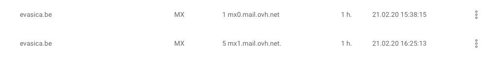

```text tu as seulement deux MX, pas comme tu l'as décrit
```text
dig +nocmd +noall +answer evasica.be MX @ns31.infomaniak.com
evasica.be. 3600 IN MX 5 mx1.mail.ovh.net.
evasica.be. 3600 IN MX 1 mx0.mail.ovh.net.
ce qui devrait être suffisant

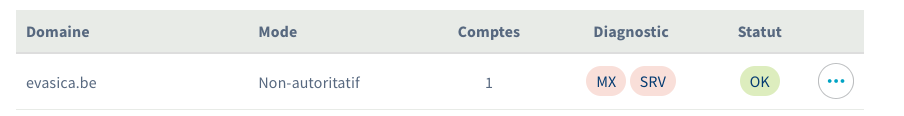

ton spf n'est pas bon et il te manque quelques entrées, genre:
```text
600 IN TXT "v=spf1 include:mx.ovh.com ~all"
_autodiscover._tcp IN SRV 0 0 443 mailconfig.ovh.net.
_imaps._tcp IN SRV 0 0 993 ssl0.ovh.net.
_submission._tcp IN SRV 0 0 465 ssl0.ovh.net.
autoconfig IN CNAME mailconfig.ovh.net.
autodiscover IN CNAME mailconfig.ovh.net.
Qu'est-ce que le Spf ?
Donc je rajoute sur infomaniak des entrées comme SRV et CNAM en capture d'écran, c'est ça ?
Je n'y connais rien désolée...
