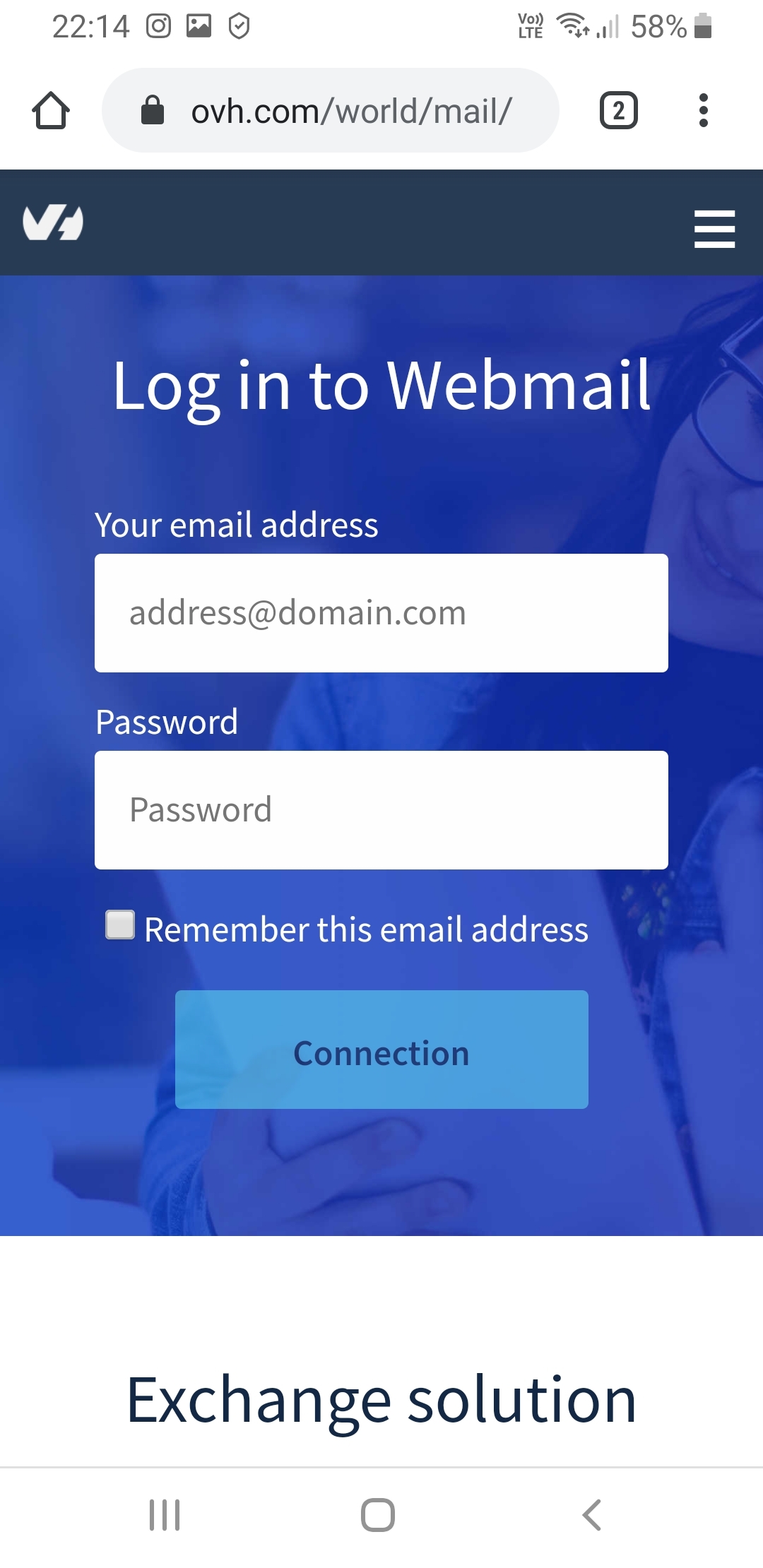

J'ai un nom de domaine et hébergement chez OVH.

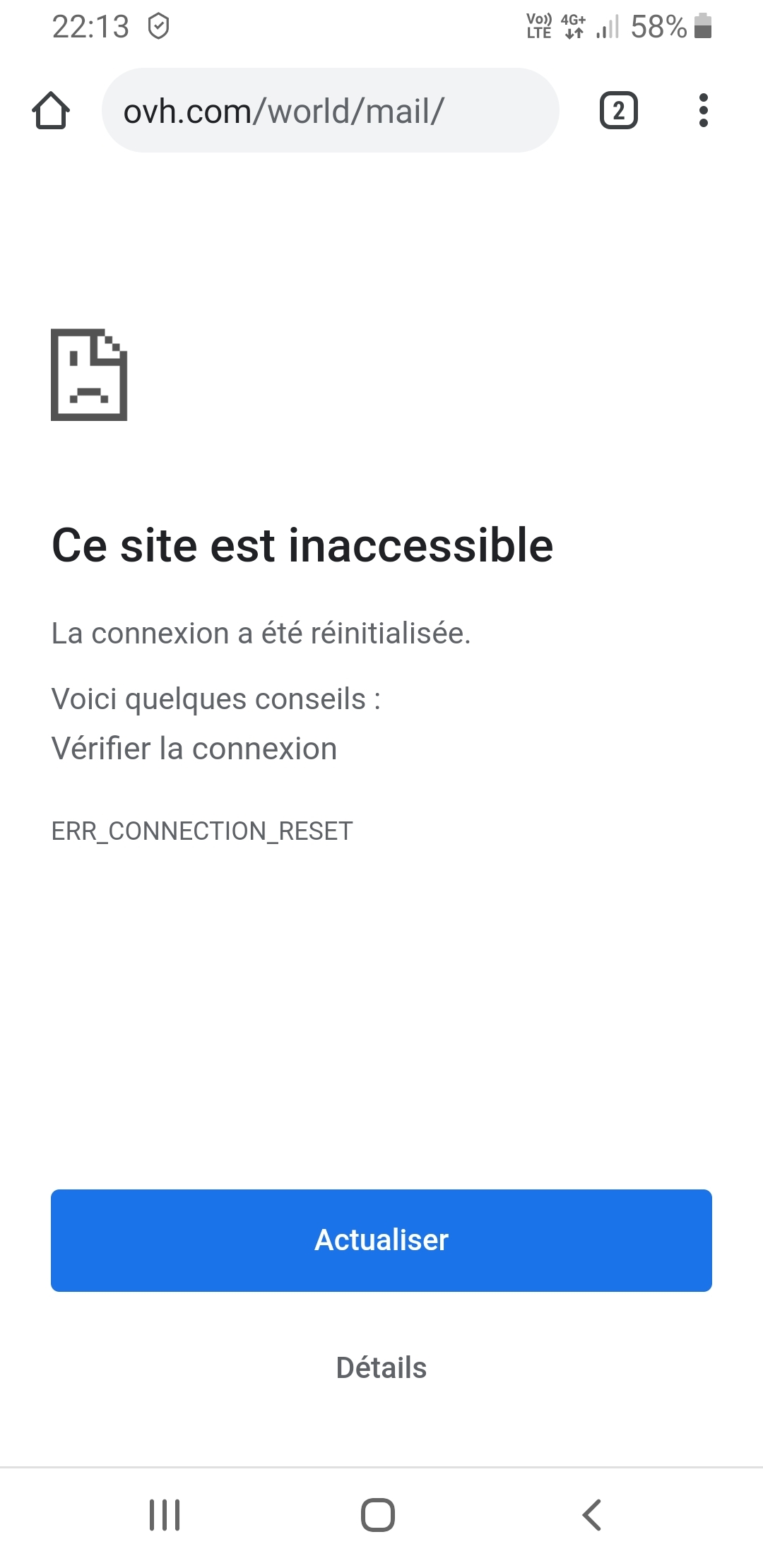

Depuis quelques jours, je ne sais plus relever mes mails quand je suis en 4g.
Via l'application mail native Android, pas de connexion au serveur. J ai recréé un compte dans Gmail suivant le manuel OVH, même résultat : aucune connexion en 4g.
J ai aussi joint des captures d'écran quand je veux me connecter au webmail. En 4g, aucun accès et une fois en wifi tout fonctionne.
J ai essayé avec le téléphone d'un collègue, même résultat, et gsm de ma fille, même erreur.

Ce qui est bizarre, c est que même les autres adresses OVH, comme community.ovh.com, ne fonctionne pas en 4g mais est bien accessible en wifi
Je viens encore d essayer depuis d autres smartphones familiaux et c est pareil.
C est très très ennuyeux de ne pas avoir accès a ses mails en 4g.
