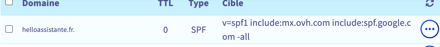

J'ai le même problème avec laposte.net. Pourriez vous m'aider s'il vous plait ? Merc d'avance !
Reporting-MTA: dns; mo575.mail-out.ovh.net
X-Postfix-Queue-ID: 764562CA62
X-Postfix-Sender: rfc822; admin@perepedro.xyz
Arrival-Date: Thu, 21 Dec 2023 10:17:41 +0000 (UTC)
Final-Recipient: rfc822; girardpi@laposte.net
Original-Recipient: rfc822;girardpi@laposte.net
Action: failed
Status: 5.7.24
Remote-MTA: dns; smtpz4.laposte.net
Diagnostic-Code: smtp; 550 5.7.24 SPF permanent error
comme le montre votre image, 2 SPF -> violation de protocole.
Vous devez en supprimer 1 (ici sans plus d'information il faudrait supprimer le deuxième qui est indiqué en mode SPF).
Merci beaucoup; cela fonctionne ! Mais pourriez vous m'expliquer pourquoi le TXT et le SPF doivent être fusionnés (je remarque aussi que cela fonctionne aussi lorsque le TXT et le SPF sont identiques) ?
Cordialement
SPF c'est une tricherie d'OVH "pour vous faciliter la vie" mais qui déroute tout le monde.
Un enregistrement SPF c'est un enregistrement de type TXT qui contient "v=spf1 ..."
Un enregistrement de type SPF ça n'existe pas. Ca avait été proposé vers l'an 2000 et cette proposition n'a pas été suivie. On est fin 2023...
SPF c'est l'ancienne norme (qui depuis a été rendu obsolète) qui ne doit plus être utilisé, mais OVH la convertie en entrée TXT (surement parce que celui qui n'y connaît rien cherche une entrée nommée "SPF").
impossible, car cela crée 2 entrées -> violation de protocole -> rejet si le serveur respecte strictement la norme SPF.
