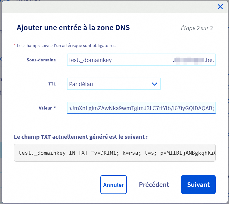

Sinon insérer un enregistrement TXT comme demandé par Zoho. Un enregistrement DKIM c'est une invention d'OVH "pour vous aider".
En images:
J'ajoute un champ TXT
puis
et la résultat est bien là
~# dig test._domainkey****.be txt

Ta clé DKIM est bien là

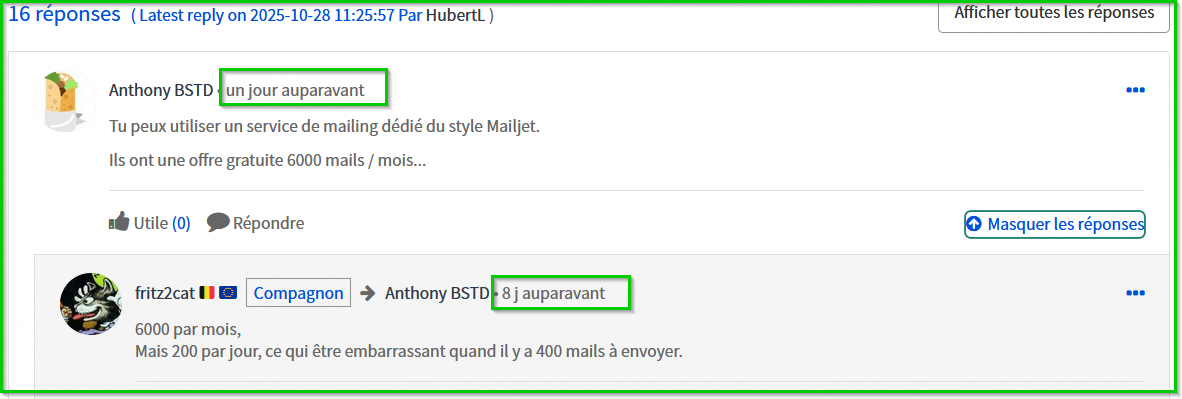

Où est la nouvelle réponse d'aujourd'hui ?
(et qu'on ne vienne pas dire que c'est celle où j'ai répondu il y a 7 jours... )

Bhââ ce n'est rien, si j'en crois ce forum, il y a 8 jours je répondais à un message vieux de 1 jour.
