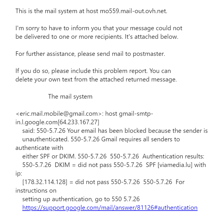

après la l'activation d'un forfaire MX plan, nos mails fonctionnent en envoie et réception sauf pour ceux envoyés chez google.
J'ai bien noté qu'il fallait ajouter enregistrement SPF, mais je ne suis pas sur que tout soit opérationnel, cela ne fonctionne toujours pas (au bout de 3h).
Est ce qu'il faut que j'entre la valeurs TXT chez wix également ?

Si vos DNS sont chez Wix, c'est la bas que vous devez modifier votre zone DNS.
Pour être plus précis, à partir du moment ou Wix vous a demander de changer les serveur DNS, la zone DNS chez OVH n'a plus été utilisé (d'où le message de OVH qui indique le changement de serveur DNS).
Vous avez un article fait par @Fritz2cat ici qui va plus loin dans les explications et ce que cela implique : https://blog.demees.net/cname-ovh-systemeio-shopify-heroku-odoo-wix-monsite/

Wix ne m'a pas demandé de changer de DNS, nous avions nos mails chez un prestataire externe à OVH (planetwork) et nous avons migré notre offre chez OVH pour coller à notre nom de domaine. (donc planetwork anciens mails, ancien nom de domaine > nouveau nom de domaine et nouveaux mails chez OVH).
Mais ils nous reviennent si les destinataires sont chez google.
Est ce que les SPF et DKIM doivent être configuré chez OVH ou WIX ?
Voilà le message de retour :
Hum si vu que votre domaine utilise "ns14.wixdns.net" et "ns15.wixdns.net" comme serveur DNS primaire et secondaire.
Comme dit plus haut : chez Wix
Merci beaucoup, je viens d'ajouter le SPF chez wix et ça fonctionne, les dns chez Wix sont configurés.
Merci de m'avoir montré le chemin.
Bonne journée
