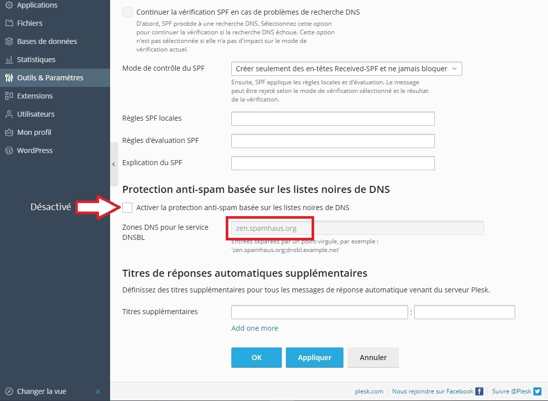

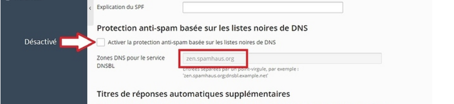

Je ne sais si cela à un lien avec ce problème d'emails mais j'ai un souci avec Atomic (je n'arrive pas à mettre à jour Atomic via ssh avec la commande **aum -u**), j'ai posté ce problème sur ce [thread. ```
Via Plesk, j'ai désactivé la protection anti-spam basée sur les listes noires de DNS dans laquelle se trouvait zen.spamhaus.org et je reçois maintenant les emails.

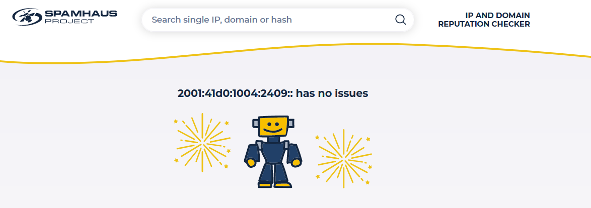

Ce qui est bizarre c'est que mes adresses IP ne sont pas blacklistés par zen.spamhaus.org, je ne comprend pas ?
1infos.cominfos.com
C'est l'administrateur de ce serveur mail.1infos.cominfos.com [178.33.32.1] ou [2001:41d0:1004:2409::] ou mail.12.com2.com
qui doit revoir sa configuration DNS (avoir un résolveur DNS local ou s'abstenir de faire un query DNS spamhaus.org via un résolveur public.
Ou bien il a dépassé les limites autorisées par spamhaus pour un usage personnel.
Ceci n'a rien à voir. Il y a aussi du spam sur le web, qui est différent des e-mails. Par exemple en postant du spam dans des commentaires à des posts.

La protection anti-spam basée sur les listes noires de DNS dont je parlais ci-dessus concerne les paramètres de la messagerie pour l'ensemble du serveur que je gère : ça concerne donc les emails.
je n'ai pas changé la configuration DNS de mes NDD.

Quand je met ces blaklists :
> zen.spamhaus.org;sbl.spamhaus.org;xbl.spamhaus.org;b.barracudacentral.org;bl.spamcop.net
Spamhaus me bloque les emails.
Mais quand j'enlève les Spamhaus :
Je reçois les emails.
Je pense donc que j'ai du dépasser la limite autorisée pour un usage personnel avec Spamhaus, non ?
