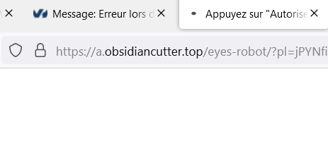

Mon site internet https://pimprenille.com n'est plus accessible. je ne vois que le message d'erreur "erreur lors de la connexion à la base de données".
est ce que vous pouvez m'aider?
de plus, je n'arrive plus depuis quelques jours à me connecter à mon espace admin de mon wordpress... je ne suis pas spécialiste d'internet mais je me débrouille
merci pour votre aide
Moi je suis redirigé sur cette page.
C'est hautement suspect, je pense que votre site a été piraté.
Bonjour @YOLENEH
Votre site a été piraté.
Faire une restauration hébergement et base de données à une date antérieure au piratage.
