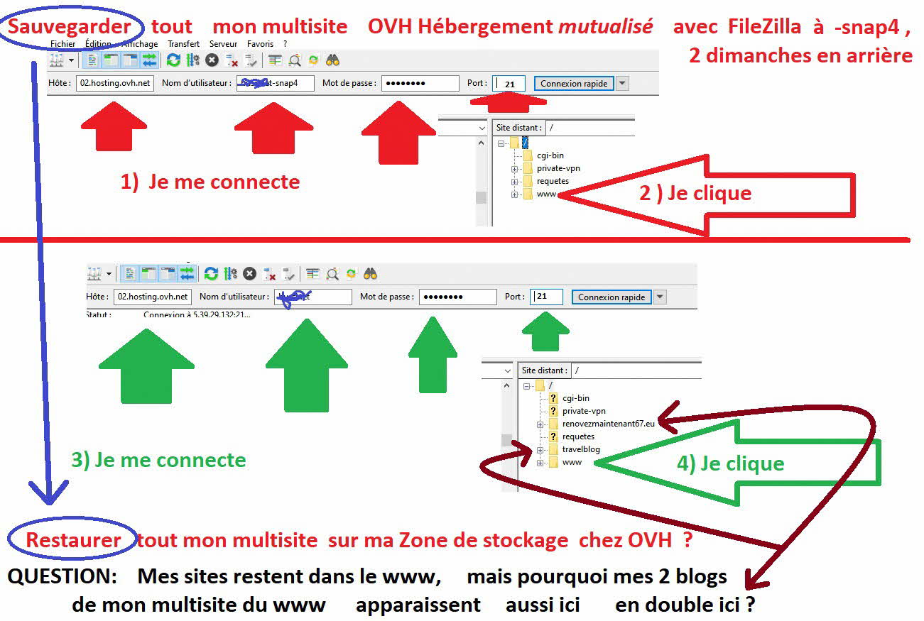

La page dédiée de chez OVH pour les Sauvegarde / Restauration du FTP
     avec un logiciel externe n'est pas assez explicite
C'est pourquoi J'ai fait une image qui peut aider, si j'ai bien suivi / compris ???
Question n°1:  peut-on récupérer sur son PC cette Sauvegarde -snap4 ?
            Le temps presse maintenant je ne veux pas la perdre !
Question n°2: voir mon image et me dire si c'est correct
         J'ai l'impression que la phase n°4 ne fait pas un écrasement du FTP actuel avec celui de -snap4.
         En tous cas rien n'a changé, mes 2 blogs sont morts côté public, et maintenant aussi mes 2 sites.
          J'ai TOUT perdu.
C'est pourquoi j'ai lancé une Sauvegarde de tout le www sur le site distant.
J'ai des doutes quant à la restauration de tout le www ,
et en plus elle met en double les 2 blogs dans le www    et    au-dessus du www.
Qu'est ce que j'ai fait faux ?
Merci pour vos réponses.

  • Sauvegarder Restaurer OVH avec FileZilla 21 novembre 2024.jpg 132.1K

Bonsoir @Rallarros
Pour moi, la méthode la plus simple est :
  • De télécharger votre snap4 sur votre PC
  • Puis de le transférer du PC vers votre hébergement.

Merci pour votre intervention.
C'est bien pourquoi j'ai posé la question n°1, mais comment faire ?
Je clique sur télécharger, mais ça télécharge où?
Apparemment pas sur mon PC, mais quelque part sur la zone de stockage chez OVH.
Dans le didactitiel de chez OVH, ce n'est pas clair.
Bonsoir,
Pour le télécharger sur votre PC, il suffit de sélectionner dans la fenêtre de gauche de FILEZILLA en mode SFTP :
 Le dossier sur votre PC.

Bonsoir,
et ces doublons dans l'arborescence du site distant au-dessus du www, je dois les effacer ?
Personnellement, je ne laisserai que les dossiers existant avant votre restauration à problèmes.
Je ne me sert que de Dreamweaver / Dremweaver CS5, depuis 20 ans pour un peu faire les pages des sites.
Je ne connais pas FileZilla, car je ne m'en sers jamais.
Je ne sais pas ce qu'est le moder SFTP.
Mon écran FileZilla a à gauche site local et à droite site distant.
Je viens de découvrir qu'avec un glisser-coller on peut faire ce que l'on désire.
Donc j'efface les doublons au-dessus de l'arborescence en tous cas?
Je ne sais pas quels dossiers "pose problèmes",
car tout fonctionnait parfaitement jusqu'à ce que je tente le 15/11 un Restaurer à partir de Hébergement OVH.
Je peux tout effacer sur mon site distant et restaurer ?
Comme ça c'est clean à 100%

Donc, je crois que je ne dois pas tout effacer sur le site distant dans www.
Est-ce que ça a une raison que mes deux blogs soient aussi au-dessus du www ?
Je ne peux pas affirmer à 100 % que ce doublon soit apparu avec la Restauration depuis -snap4 de et sur OVH.
Il s'agit d'un affichage par ordre alphabétique.
Ordre alphabétique, oui.
Mais pourquoi sont-ils au-dessus du www     et    dans  www  ?
C'est une question à poser au support OVH.

Donc à cause de ces deux doublons bizarres,
je vais attendre pour faire la Restauration complète depuis mon PC vers mon Hébergement.
Je les contacte demain.

1) j'ai ajouté ce matin avec Dreamweaver simplement un   .jpg    dans chacun des deux blogs.
Comme depuis une 20aine d'années elle s'est aussi chargée parfaitement dans mon site distant sur ovh.
2) avec FileZilla j'ai contrôlé l'endroit où cette image s'est placée.
   Elle se trouve bien-sûr dans mes deux blogs
        qui sont    dans le www    et    non pas dans les deux doublons de blogs au-dessus du www
3) j'ai donc supprimé ces deux doublons au-dessus du www
Maintenant, avec un copié collé,
   j'ai lancé tout le contenu de  Sauvegarde -snap4 d'hier   qui se trouve   dans www_2025-11-09 sur mon PC
        et 76.000 fichiers montent au ciel en ce moment
