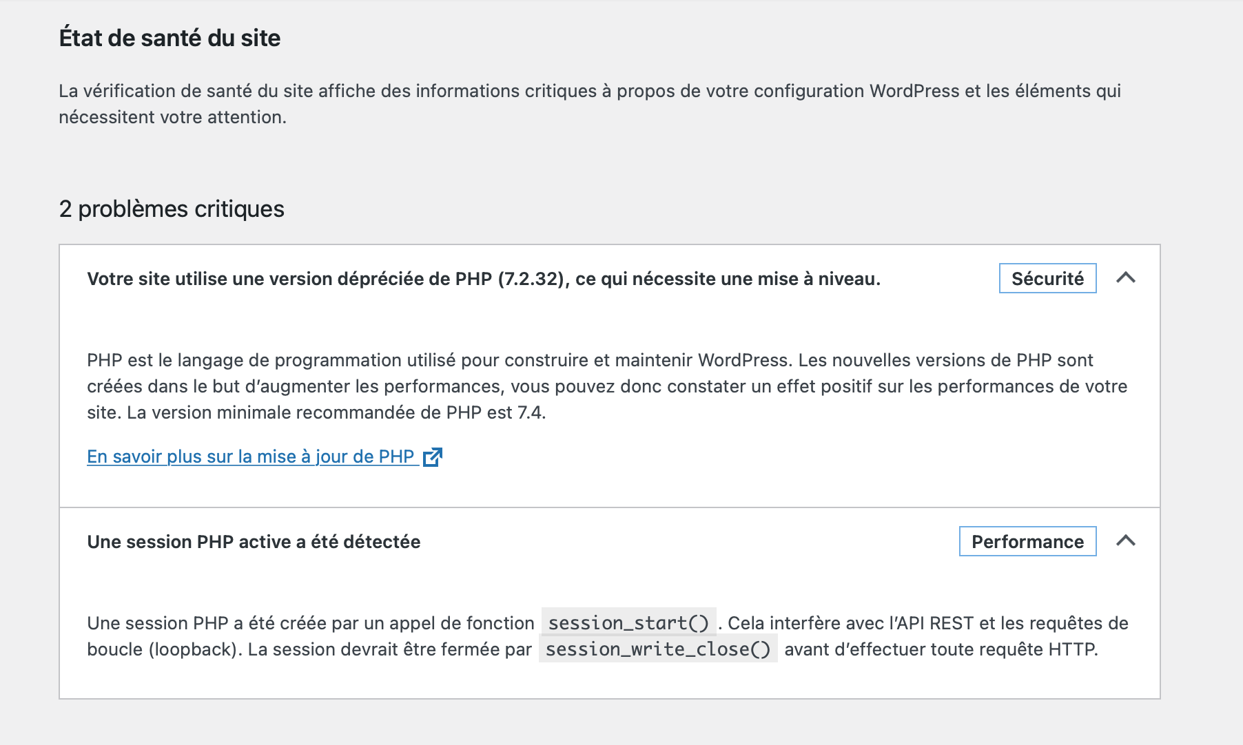

Je dispose de la version 7.2.32 sur mon site wordpress
Comment faire pour passé à la version PHP 7.4 ?
Mon site à été sauvegarder tout est à jour il me reste juste la mise à jour PHP en 7.4

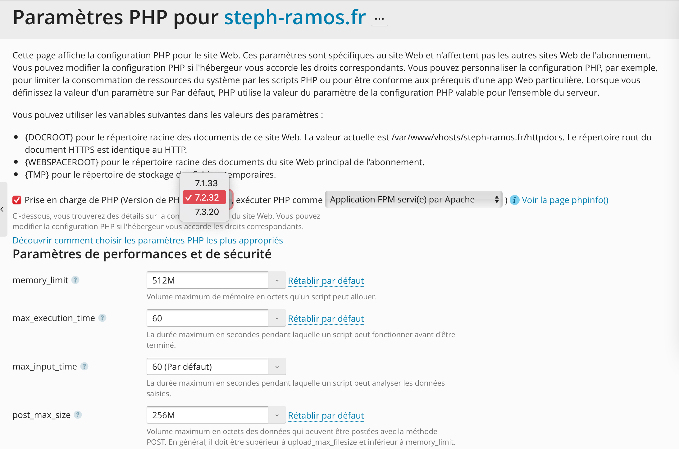

J'ai vu ça dans mon plesk est ce qu'il faut que je sélectionne 7.3.32 ? et cela va me faire la mise à jour en 7.3.2 et ensuite ça me proposera la 7.4 ?

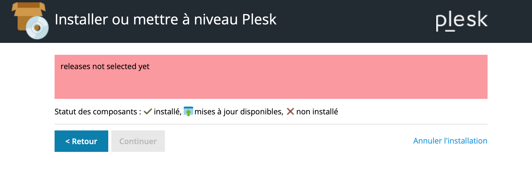

OVH vient de me répondre comme quoi la version de Plesk installé sur mon VPS est obsolète
Le problème est que je ne n'arrive pas à effectué la mise à jour de plesk (je suis sur Mac)

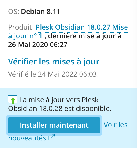

Quand je fais mettre à jour sur mon tableau de bord Plesk cela me met ce message
Debian 8.11 ?
Voir https://www.debian.org/releases/jessie/
> Debian 8.11 was released June 23rd, 2018. Debian 8.0 was initially released on April 26th, 2015. The release included many major changes, described in our press release and the Release Notes.
> Debian 8 has been superseded by Debian 9 ("stretch"). Regular security support updates have been discontinued as of June 17th, 2018.
> Jessie also benefits from Long Term Support (LTS) until the end of June 2020. The LTS is limited to i386, amd64, armel and armhf. For more information, please refer to the LTS section of the Debian Wiki.
Un serveur doit être administré, et je ne sais pas si Plesk est d'une aide quelconque pour tenir votre Linux Debian à jour.
