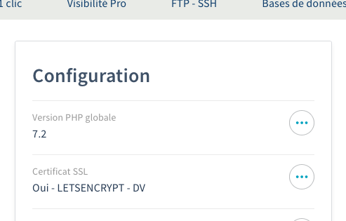

Est-ce dans la manager ovh -->
Certificat SSL
**Oui** - LETSENCRYPT - DV ?
