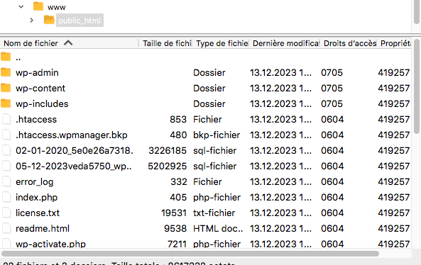

J'ai importé le .tar.gz décompressé via filezilla; j'ai donc un public.htlm sous www

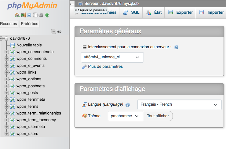

J'ai importé la Base de données via phpmyadmin

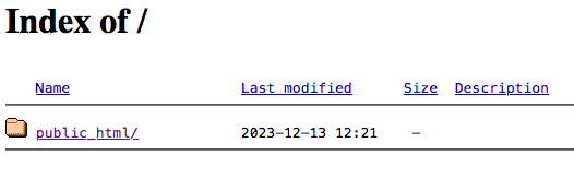

Quand je pointe sur UR, j'ai index of public.html et c'est tout..

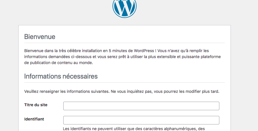

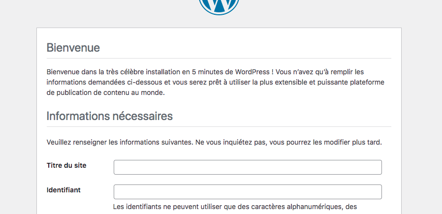

Puis je me suis a crée un truc word press complétement inutile en essayant de comprendre pourquoi il ne pointe pas sur mes fichiers..

Ce que vous auriez dû faire:
uploader votre site en prenant le bon répertoire d'origine pour l'envoyer dans le bon répertoire destination
c'est à dire:
* depuis celui en-dessous de public_html, c'est celui qui contient index.php et wp_config.php et d'autres choses
* vers /www ou un autre de votre choix
Ceci étant fait votre site se trouve maintenant dans /public_html ou bien dans /www/public_html

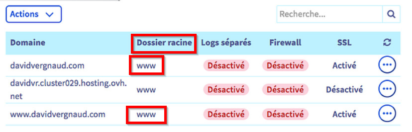

Vous allez dans votre espace client OVH et dans Hébergement > multisite, vous indiquez dans "dossier racine" ce qu'il convient, conformément à ce que vous avez débarqué dans votre FTP.

J'ai donc effectivement exporter le dossier public_html de O2 switch et je les importer dans ma base FTP via Filezilla.
Les fichier index et config sont sous le dossier Public_html
Ensuite dans OVH, j'ai exporté ma base SQL de O2switch et importé via PhpMyadmin.
J'ai ouvert le fichier config et j'ai indiqué le nom de la base de données fourni par OVH.
Quand je vais vers mon site WordPress www.davidvergnaud.com,
et ensuite en cliquant sur le dossier public, j'ai
Ce que je n arrive pas à comprendre, c'est que j'ai normalement déjà des pages wordPress..dans la base SQL..Est ce que je pointe bien sur la base ? (si c'est bien que se trouve mon site Word Press.
J'ai même fait la manip d'installer Word press avec mon adresse mail mais je me retrouve dans un site Word press vide, ce ne sont pas mes pages..

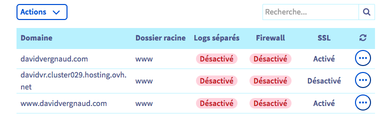

2-J'ai trois choses dans le multisite, je ne comprends pas la raison des trois domaines et leur emplacement racine ..Public pas Public..

table_prefix = 'wp_ ?? je ne sais pas à quoi cela correspond ?

2.J'arrive en cliquant sur public_htlm sur une demande d'installation de word press, je l'ai fait mais j'arrive sur un word press vide..pourtant avec mon mail.
3.Chez OVH, il y a trois domaines dans la rubrique "Multisite" et je ne comprends leur différence et donc leurs attributions de chemin www ou public_html ou autre.

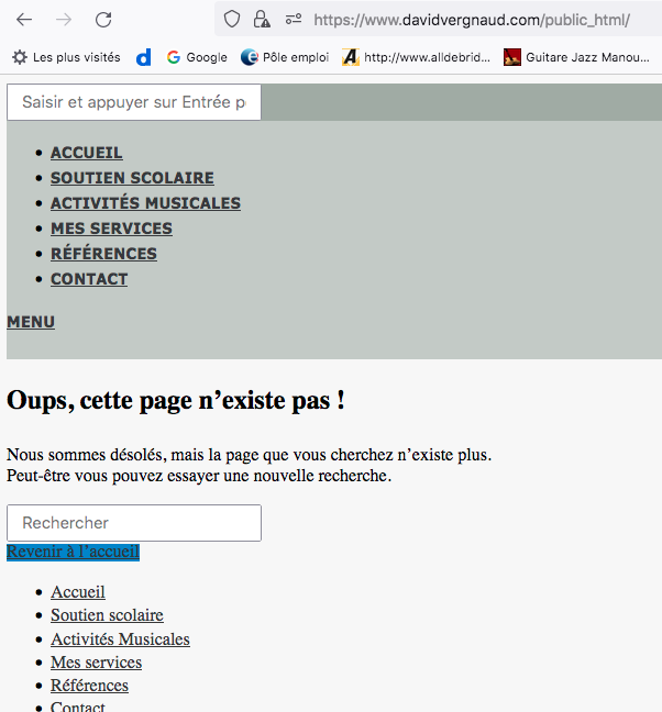

Avec votre dossier et mon travail, j'arrive à cela. Ce n'est pas du tout mon site mais ce sont bien les items..
https://www.davidvergnaud.com/public_html
Déplacer tout le contenu de **/www/public_html** dans **/www**
Voici la raison:
1) vous visitez votresite/public_html
2) je vous avais dit:
et c'est www/public_html dans votre cas
Mais vous avez quand même laissé:
Corrigez, et vous allez voir, ça va tout changer
L'autre solution, qui consiste à tout déplacer dans votre FTP est bonne aussi. C'est l'un OU l'autre.

J'avais essayé, cela n'avait pas marché mais là ça fonctionne.
J'ai du aussi grâce à Gaston, je pense, changer des noms dans la base de données.
Grâce à vous, j'ai réussi. Je vous remercie car cela a été long.
