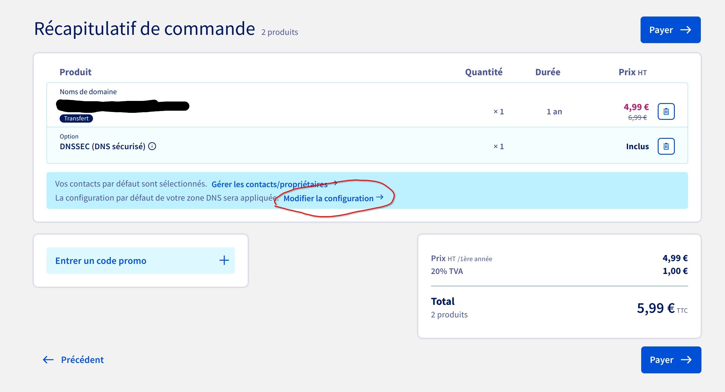

Commander une zone DNS (gratuite). Faites tous les réglages dedans avant la migration du domaine.
Aussi, je viens de voir une option (lors d'une migration d'un domaine déjà préconfiguré) qui se passe à l'achat, c'est un peu discret, mais c'est là :
