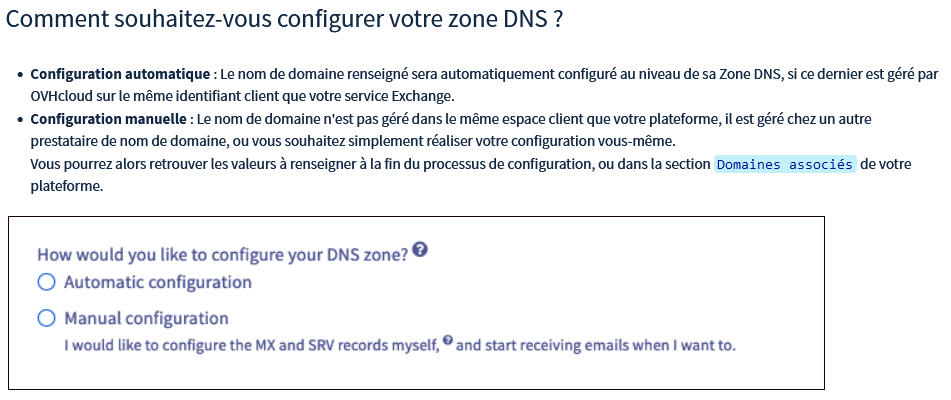

Quand vous avez créé votre compte Exchange avez-vous bien suivi toutes les opérations y compris ceci:
(extrait du guide que je vous ai mentionné ci-dessus)
(extrait du même guide)

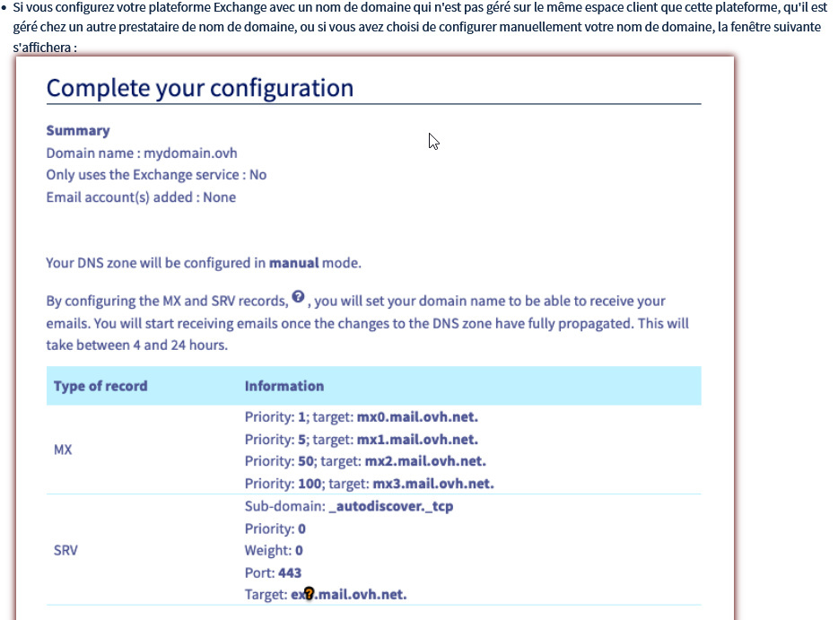

Plus haut j'avais dit "autoconfigure" au lieu de "_autodiscover", désolé.
Je pense avoir choisi le mode "automatic" de mémoire. Je vais rajouter les SRV avec le _autodiscover
pour le moment je l'ai paramétré comme ça " .... 0 SRV 0 0 443 ex.mail.ovh.net."

Assurez-vous d'avoir choisi le bon serveur Exchange. Si votre serveur est ex2 ou ex5 par exemple, vous avez 100% de chance que ça ne fonctionnera pas...
ah c'est peut être ça le soucis !
_autodiscover._tcp.sewerdev.cXm. 0 SRV 0 0 443 ex5.mail.ovh.net.
ça a l'air bon, maintenant
