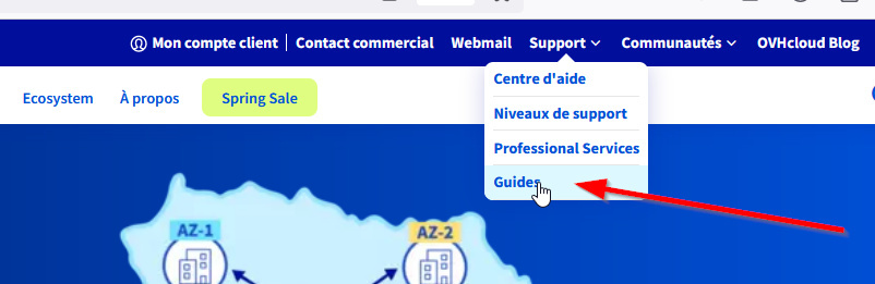

Votre premier réflexe quand vous ne savez pas est d'aller consulter les guides (et c'est une obligation dans votre contrat avec OVH)
Puis choisissez Web Cloud
Puis Hébergement Web
Dans "Premiers pas" vous trouverz par exemple ceci: https://help.ovhcloud.com/csm/fr-web-hosting-publishing-website?id=kb_article_view&sysparm_article=KB0052788
