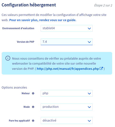

Nous avons actuellement deux sites hébergés chez OVH. Ces sites sont basés sur une technologie Wordpress. Depuis plusieurs jours, l'interface m'indique que la version actuelle de php n'est pas à jour et qu'il y a un risque pour la sécurité. J'ai suivi les indications sur l'interface de gestion OVH et j'ai mis à jour hier la version php utilisée pour passer en version 7.0. Cependant, l'interface continue de m'indiquer que je ne suis pas à jour pour le php, alors que la version la plus élevée qui m'est proposée est bien la 7.0 .
Pouvez vous m'indiquer comment remédier au problème ?
avec php7, c'est depuis plusieurs années :/
c'est anormal
voilà ce que tu dois avoir:
le manager ne sera pas mis à jour avant longtemps
si besoin, indiquer le site
Merci pour votre réponse. Je viens de faire la modification : dans le premier champ, je n'étais pas en stable64 mais en Legacy. Je suis passé en stable 64 et la mise à jour a pu se faire. C'est tout bon, merci !
