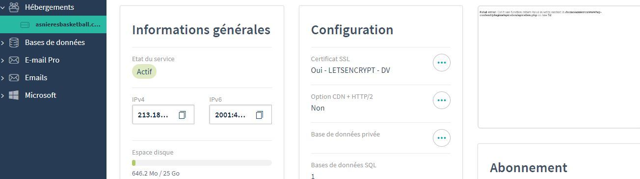

ok il te manque un fichier de configuration
Manager Ovh/hébergement/information générales: configuration
https://i.imgur.com/FDCOfbj.png
3points, configuration, tu peux essayer de choisir php7.2 est les options suivantes:
https://i.imgur.com/xuL8FNK.png
