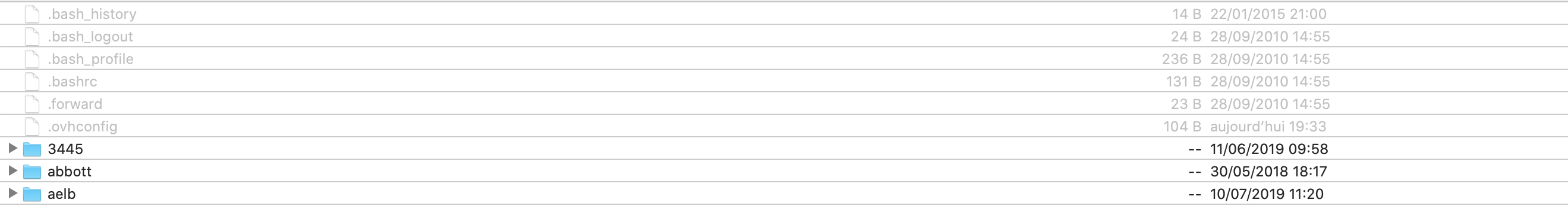

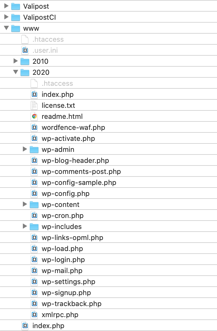

tu ne montres pas ce qu'il y a dans `www`, tu montres `uploads`
J'ai un ensemble de dossiers avec un nommé www, voici son contenu :
Le dossier 2020 étant celui avec l'installation wordpress.
Du coup si ce n'est pas le bon dossier, où trouver le bon ?
ok, je n'avais pas compris l'organisation
tu n'es pas obligé de mettre les sites en sous-dossier de www, ils peuvent être à côté
je ne comprends pas pourquoi tu cascades des .htaccess
fin de digression
de ce que tu décris... ce n'est pas possible, et avec ton CDN je ne peux pas tester de l'extérieur
tu dois couramment avoir un seul `.ovhconfig`, au dessus de `www`, rien dans `www`, ni `2020`

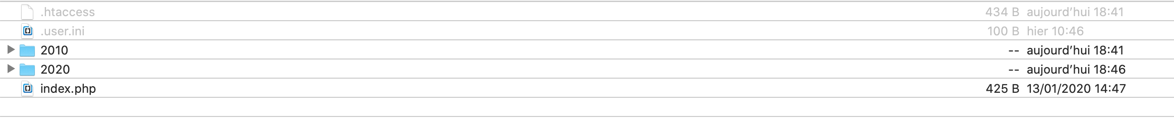

J'ai un dossier 2010 pour l'ancien site (pas en WP) et le 2020 pour le nouveau (en WP), cela permettait de bien séparer les deux.
Ensuite pour faire court, les deux fichiers .htaccess permettent de faire pointer l'adresse global du site sur le sous-dossier 2020 sans avoir besoin de le mettre à la racine du www.
Qu'est ce qu'un CDN ?
Je n'ai effectivement qu'un seul .ovhconfig et il est bien au dessus du www.
Quand je fais une recherche de fichiers dans mon ftp, il n'y a bien qu'un seul fichier .ovhconfig qui ressort, d'où mon incompréhension.

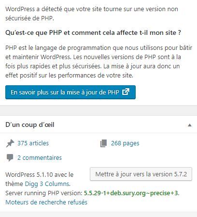

J'ai le même problème de version php entre wordpress et OVH:
mon .ovhconfig situé a la racine:
_app.engine=phpcgi_
_app.engine.version=7.4_
_http.firewall=none_
_environment=production_
_container.image=stable64_
alors que WP me renvoie une version en 5.5.29
le site est 1cnes.asso.frcnes.asso.fr

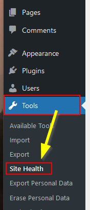

Vous êtes sûr que ce n'est pas une version WP ? (qui aujourd'hui est en 5.7.xx)
il n'y a pas ce menu dans cette version de WP.
Le tableau de bord indique:

Vous êtes visiblement sur un VPS en Ubuntu 12.04 ce qui change totalement car cette version est end of life donc faire un upgrade cela va être très dur (surtout avec une 14.04 qui est aussi end of life).
A ce niveau c'est plus simple de partir sur un nouveau VPS avec un OS a jour.
Par contre si vous n'avez pas de connaissances en administrations système je dirais qu'il faut abandonner le VPS.
