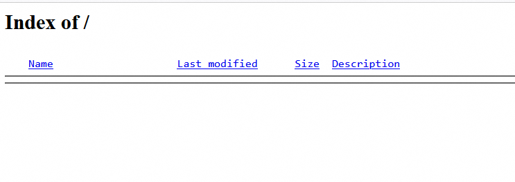

Quand je tape l'adresse de mon domaine, je me retrouve avec une page affichant "Index of" puis c'est vide
Si je tape l'adresse de mon serveur je me retrouve bien dirigé sur mon domaine, sur la même page que précédent
Si je tape l'adresse de mon serveur avec /wp-admin comme avant, je me retrouve avec "internal server error"
Je ne sais pas ou je me suis trompé
Sur Filezilla, les fichiers sont bien présents sur le serveur, je na sais pas quoi faire

Voici une copie de l'écran qui apparait lorsque je charge le site
J'ai lu que 'index of' apparait lorsqu'il manque un fichier à la racine, soit .htaccess, soit index.html
qu'en pensez-vous?

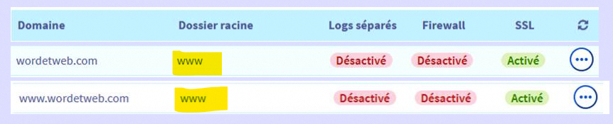

Indiquez www dans Multisite > Dossier racine
Exemple pour mon site :

Maintenant je me retrouve sur un 'index of' vide

Cet écran vide:
semble indiquer que dans "multisite" vous avez mis autre chose que "www" en minuscule.

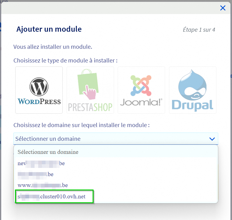

Mais toujours une redirection vers http://zenujdz.cluster121.hosting.ovh.net/ , cette redirection ne provient pas d'un .htaccess mais de Wordpress.
Tout ça parce que vous avez demandé à OVH d'installer un module à l'adresse http://zenujdz.cluster121.hosting.ovh.net/ (alors OVH l'a fait)

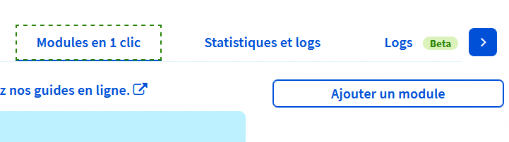

Quand je parle de l'installation d'un module à une mauvaise adresse, c'est cette séquence:
puis
Je suis d'accord que ce n'est pas vraiment compréhensible de premier abord. Surtout si vous n'avez pas encore intégré votre nom de domaine à votre hébergement. En commandant les deux produits séparément OVH vous en fait baver....

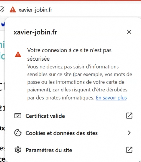

J'avais déjà activé SSL, je suis bien redirigé vers le https
Merci de votre retour !
Pas tout à fait :
En fait ce n'est pas un problème de certificat. Votre certificat est OK depuis ce matin 11h30.
Dans Wordpress, vous avez indiqué l'adresse de votre site avec http:// (substitution du search & replace probablement)
Allez dans votre /wp-admin/ section générale, et sur les deux lignes indiquez https:// au lieu de http://
