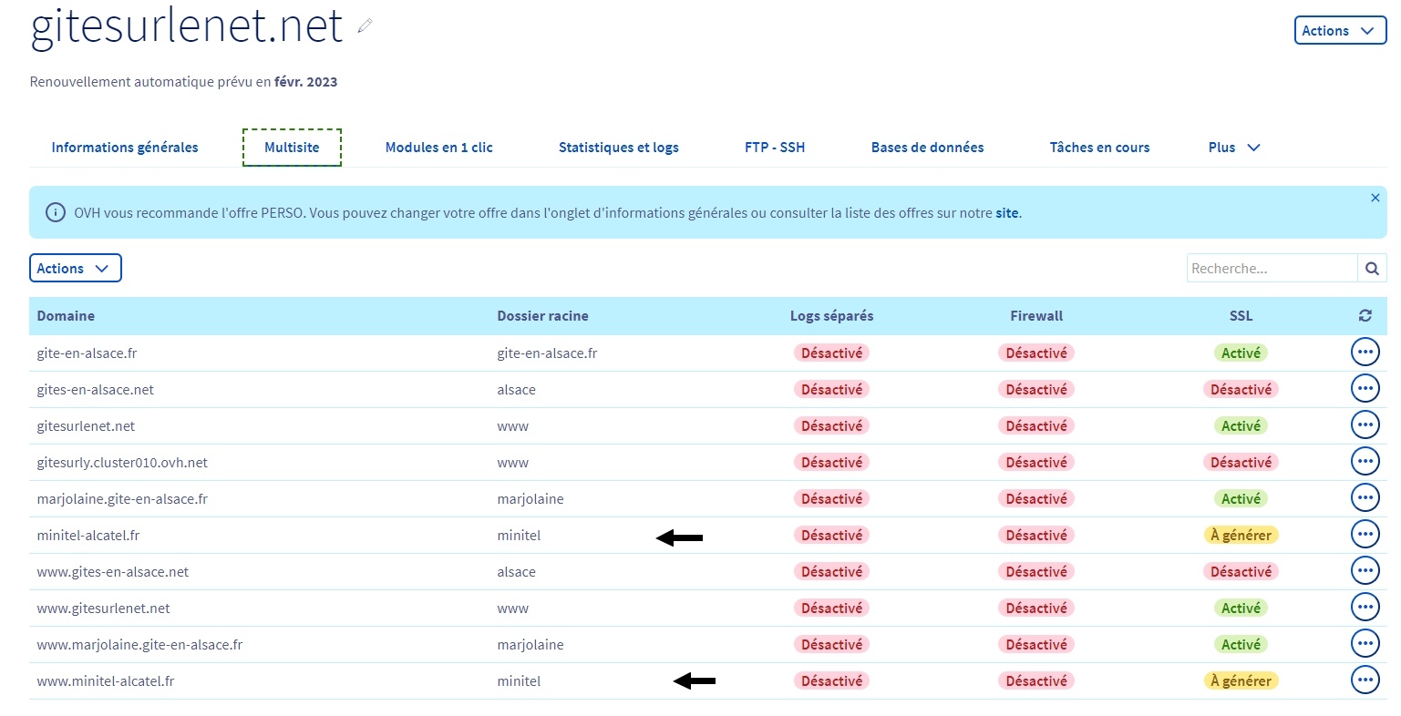

Disposant d'un espace d'hébergement OVH sous utilisé et voulant créer un nouveau site j'ai acheté un nouveau nom de domaine chez OVH avec pour objectif de le faire pointer vers un dossier de cet espace d'hébergement sous utilisé..
J'ai donc utilisé la procédure indiquée par OVH:
https://docs.ovh.com/fr/hosting/multisites-configurer-un-multisite-sur-mon-hebergement-web/
pour créer le multisite sur cet hébergement (en définissant le nom du dossier et en sélectionnant le nom de domaine concerné, ce qui semble avoir bien fonctionné car le nom de domaine apparait bien maintenant dans l'onglet "Multisite" de l'hébergement et d'autre part, pour mon nouveau domaine, la Zone DNS a pour cible l'adresse IPV4 de l'hébergement concerné.
Seulement voila, j'ai mis le code de mon site dans le dossier prévu de l'hébergement, il est visible sur le net sur l'url de l'hébergement/nom du dossier, mais par contre il ne l'est pas avec l'URL du nouveau domaine, malgré 24h d'attente.
Avez vous une idée de ce qui peut faire que ça ne marche pas ?

Le domaine: minitel-alcatel.fr
Merci pour votre aide
Le symptôme:
si je vais sur www.minitel-alcatel.fr j'ai ça sur mon navigateur
alors que si je vais sur "www.gitesurlenet.net/minitel" j'ai bien mon nouveau site et j'ai bien mis "minitel" comme nom de dossier lors de la création du multisite sur l'hébergement.

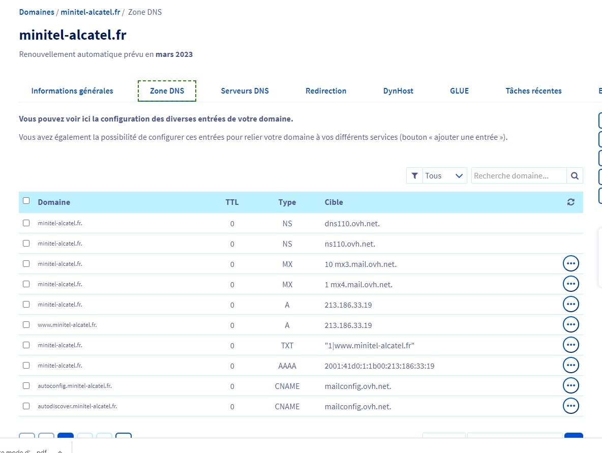

D'autre part, la zone DNS de mon nouveau domaine pointe bien vers l'adresse IPV4 de l'hébergement de gitesurlenet.net: 213.186.33.19 )

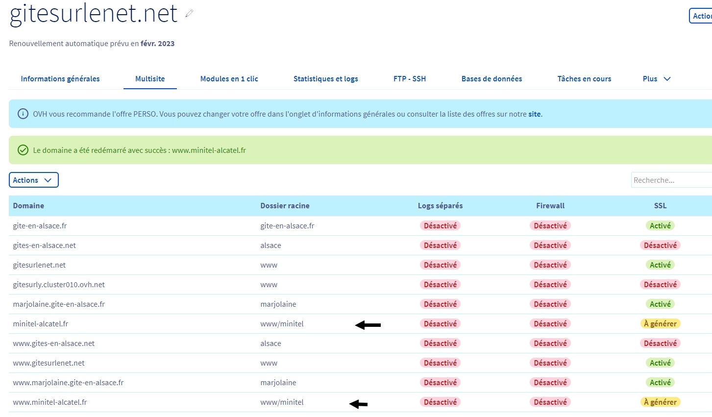

alors oui et non le dossier sera donc www/minitel
car "gitesurlenet.net" est dans le dossier "www" et donc si cela fonctionne via "www.gitesurlenet.net/minitel" alors le dossier "minitel" est dans "www".
Le dossier dans la section multisite doit correspondre à l’arborescence du FTP.
OK, si j'ai bien compris, il me faut modifier le dossier dans le multisite en remplaçant "minitel" par "www/minitel" comme ça:
Bon, j'ai fait la modif et ça marche. Un grand Merci !

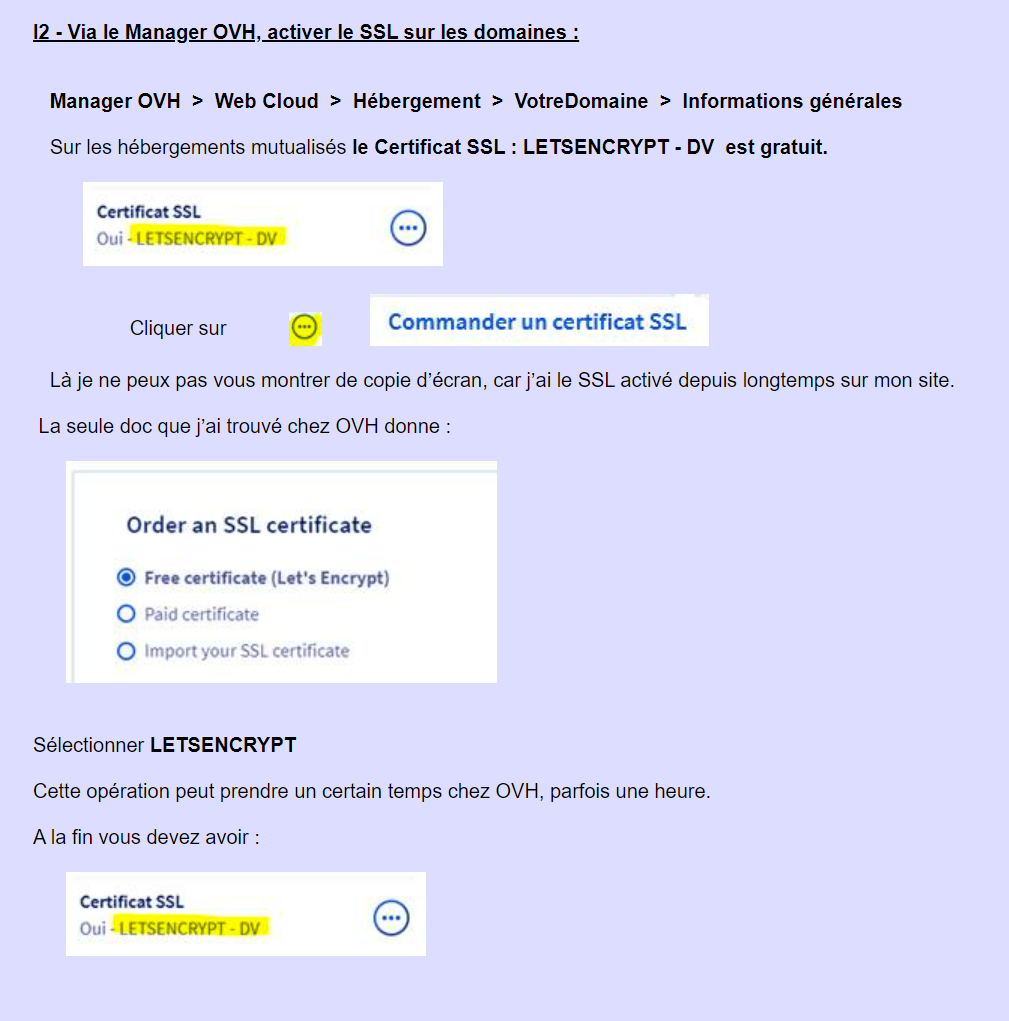

Par contre ca ne marche pas en https et on voit bien que sur le "Multisite" de gitesurlenet.net dans la colonne SSL, il est indiqué "à génerer".
Dois-je faire quelque chose où c'est OVH qui va le génerer ?
C'est à toi de le regénérer :
Extrait de mon guide :
Voir --> **https://www.wordetweb.com/word-et-web/WORDPRESS-guide-installation-de-WordPress-premier-domaine-chez-OVH-FR.htm">CMS - WordPress - Guide Installation chez OVH**
OK Merci a tous deux.
J'ai demandé une régénération du certificat SSL sur l'hébergement. Reste plus qu'a attendre que ça se fasse (Certificat SSL "En cours de régénération") en espérant que ça va marcher pour tous les sites sur cet hébergement.
