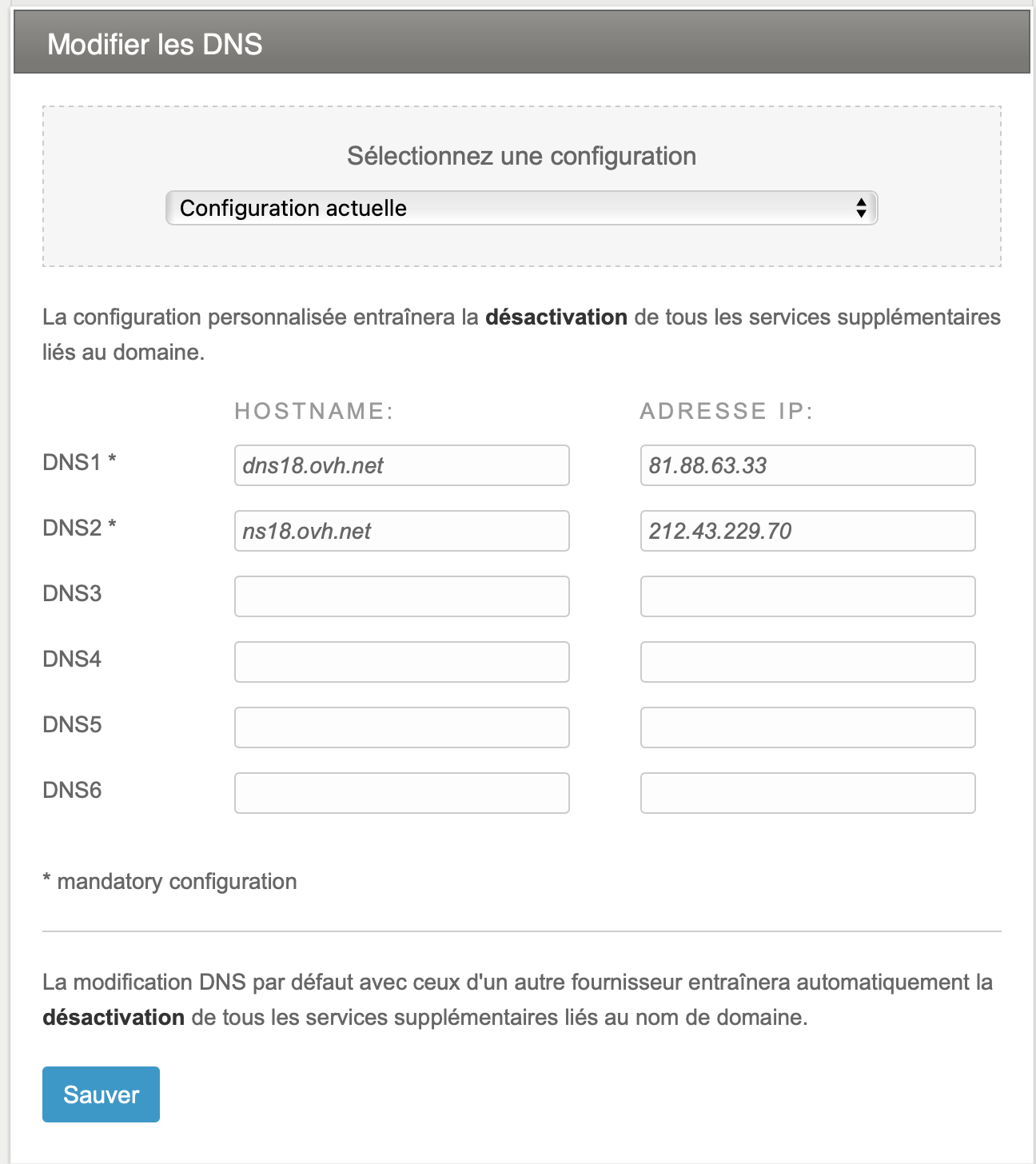

Je trouve où les IP des serveurs OVH ?
(la capture écran est celle de chez Amen et les IP sont encore ceux d'Amen).
Merci encore
Relire mon message au-dessus
