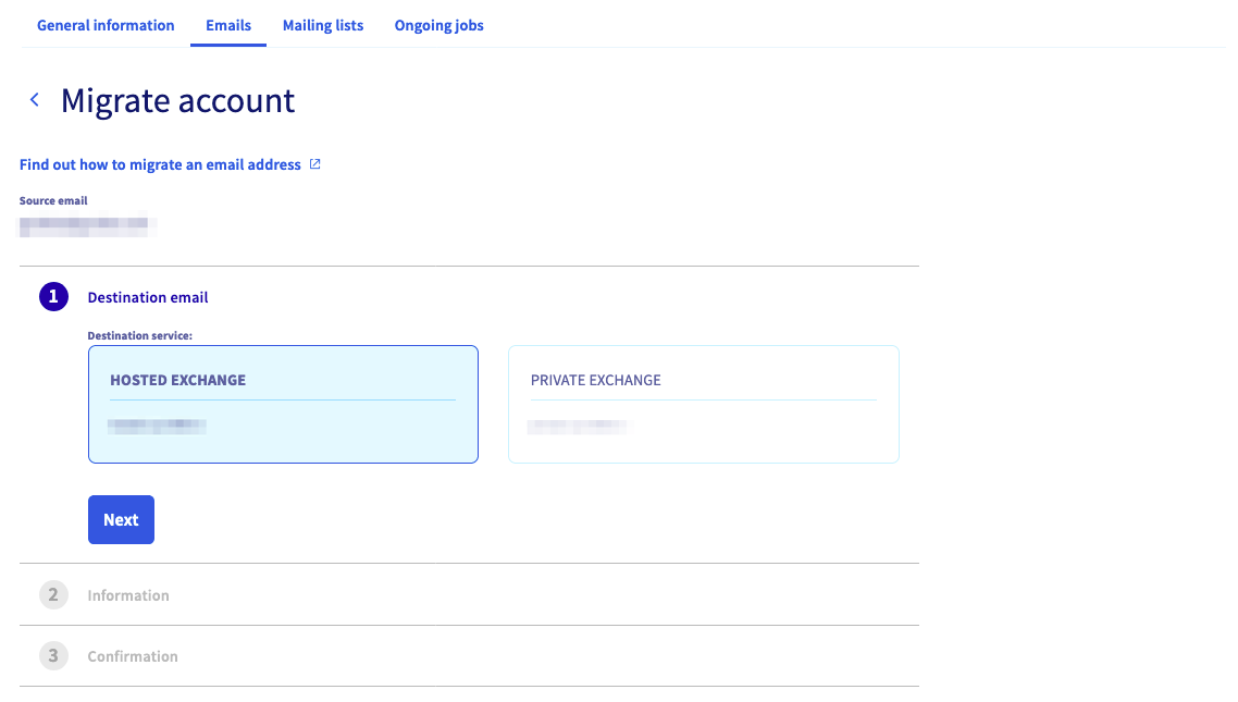

Lorsque je clique **Migrer le compte** et que je sélectionne le service de destination > **HOSTED EXCHANGE** je vois le message suivant: *La migration de votre e-mail se fera sur le compte KbX190636329.001@configureme.me. Vos filtres, répondeurs et mailing lists ne seront pas pris en charge lors de la migration.*
Est-ce qu'il est ensuite possible une fois la migration faite, de renommer KbX190636329.001@configureme.me en contact@mondomaine.fr?
Mon problème c'est que si je renomme dès maintenant KbX190636329.001@configureme.me en contact@mondomaine.fr, je reçois le message *Une erreur est survenue : Email address is already used.*

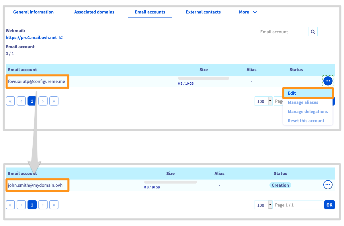

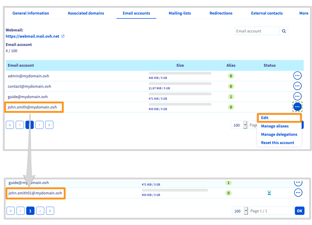

@janus57 https://help.ovhcloud.com/csm/fr-email-address-migration-to-exchange?id=kb_article_view&sysparm_article=KB0053486#VersionHistoriqueMxplan">La doc explique qu'il faut:
1. "renommer le compte MX Plan à migrer avec un nom provisoire ( exemple: pour migrer le compte MX plan john.smith@mydomain.ovh, renommez celui-ci en john.smith01@mydomain.ovh)."
2.Créer votre adresse e-mail sur le nouveau compte de votre plateforme E-mail Pro ou Exchange (en prenant l'exemple précédent, vous allez donc créer john.smith@mydomain.ovh sur votre nouvelle plateforme).
Donc on revient à la case départ: il faut pouvoir renommer le compte MX Plan à migrer avec un nom provisoire, ce qui dans mon cas est impossible.

En revanche, dans la doc "3.1 Migrer une offre MX Plan historique", aucune mention n'est faite si l'addresse email du MX Plan sera utilisée par Exchange. En effet, la documentation s'arrête sur ce screenshot:
Mais rien d'indiqué sur la configuration de l'email de destination. Si je poursuis la configuration, je vois le message suivant *"La migration de votre e-mail se fera sur le compte KbX190636329.001@configureme.me. Vos filtres, répondeurs et mailing lists ne seront pas pris en charge lors de la migration."*

Merci pour ces explications. Je viens de lancer le processus de migration après avoir suivi scrupuleusement les informations de la doc "3.1 Migrer une offre MX Plan historique". Je n'ai pas modifié l'email de destination et j'ai juste suivi les étapes indiquées après avoir cliqué "migration".
Je vous tiendrai au courant de comment s'est passée la migration, si ça peut aider d'autres utilisateurs/trices confronté(e)s au même problème. Encore merci pour tout!
Petit récap pour celles/ceux qui seraient dans la même situation: si effectivement vous êtes sur une offre MX Plan historique (ex: Webmail RoundCube), il faut simplement suivre le point **3.1 Migrer une offre MX Plan historique** du guide https://help.ovhcloud.com/csm/fr-email-address-migration-to-exchange?id=kb_article_view&sysparm_article=KB0053486#VersionHistoriqueMxplan
Une fois le compte à migrer choisi ("source email") et le compte Exchange destination validé, il faut simplement cliquer le bouton "Migrer". **Il n'est pas nécessaire de paramétrer le compte Exchange de destination car l'outil de migration pour les offre MX Plan historiques s'occupe de renommer automatiquement l'addresse email par défaut** (dans mon cas par exemple "KbX190636329.001@configureme.me" en "contact@mon-domaine.fr").
Quelques minutes après le début du processus de migration, j'ai constaté que mon addresse email d'origine (contact@mon-domaine.fr, celle du MX Plan à migrer) avait disparue, et qu'elle était maintenant disponible dans mon plan Exchange. Donc encore une fois, la migration non seulement des emails, mais également de l'addresse email se fait automatiquement. Il n'est pas nécessaire (ni possible avec les plans MX historiques) de la modifier.
