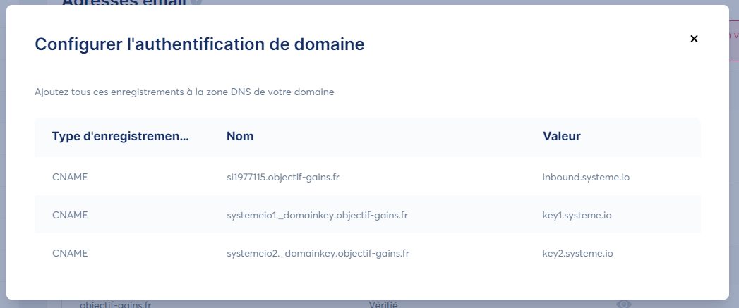

=> Voici l'explication S.io, en copié/collé :
Le premier enregistrement permet d'ajouter un enregistrement SPF a votre nom de domaine.
Les deux autres, ajoutent un enregistrement DKIM sur votre nom de domaine.
Si votre hébergeur a besoin d'autres données, nous ne sommes pas en mesure de vous en fournir.
Nous avons des utilisateurs chez OVH et ceci ne leur a pas été demandé, je vous prie d'envoyer ma réponse à votre hébergeur.>>

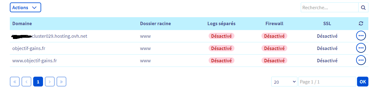

=> Côté "redirection" j'ai ces lignes :
objectif-gains.fr Redirection visible www.objectif-gains.fr
www.objectif-gains.fr Redirection invisible welcome
Pour le SPF, on ne peut pas vous donner un CNAME.
Systeme.io doit vous donner un morceau de phrase à intercaler dans votre SPF
"v=spf1 include:mx.ovh.com ~all"
entre "v=spf1" et "~all", donc devant ou derrière "include:mx.ovh.com"
DKIM est possible, et peut coexister avec d'autres fournisseurs de services e-mail.
La seule obligation, c'est qu'ils vous imposent chacun un nom différent devant le mot '._domainkey' de l'entrée DNS que vous devez créer.
Pour la connexion de votre nom de domaine avec systeme.io ce que vous avez fait n'est pas bon.
Supprimez définitivement les redirections OVH de votre tête, ça ne fonctionne pas en https, et aujourd'hui tout le monde veut du https.

=> SPF : je ne fais qu'essayer de comprendre leurs explications :
> Je vous confirme que nous ne fournissons pas d'enregistrement SPF /DKIM sous une autre forme que celle que nous fournissons directement sur votre nom de domaine lors de l'authentification de votre nom de domaine.
> Sur systeme.io, c'est notre procédure.
> Lorsque vous authentifiez votre nom de domaine, on vous fournit trois (3) enregistrements de type CNAME.
La seule valeur que j'ai, pour l'intégrer au SPF : si1977115.objectif-gains.fr
Mais toute ou partielle (sans "include"), je ne sais pas !
Selon leurs explications ci-dessus, les DKIM à inscrire seraient donc les mêmes valeurs (inbound - Key - Key2) que les deux CNAME que j'ai créé pour l'authentification ?
Mais deux CNAME et deux DKIM avec les même "nom" et "hote" vont forcément créer du désordre !!!

* !!! Problème !!! en zone multisite :
=> Tout est fixe, impossible d'agir sur "www.objectif-gains.fr" mais tout est désactivé donc OK.
=> J'ai tenté de modifier le SSL sur "objectif-gains.fr" MAIS :
> Une erreur est survenue lors de la modification du ou des domaines de votre hébergement mutualisé.
= J'ai déjà lu cela sur un autre sujet mais ne le retrouve pas pour comprendre cette réponse.

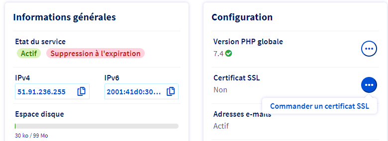

Non non rassurez vous c'est gratuit. Prenez un certificat Let's Encrypt.
Activez SSL pour 1gains.frgains.fr (sans www) et rien que cette ligne-là.
En effet www.1gains.frgains.fr est servi par s.io et c'est à eux de gérer cela.
Mais AVANT cela vous devez amener une correction:
votre serveur d'hébergement chez OVH c'est cluster029.
cluster029 possède l'adresse IP 51.91.236.255 (comme vous le montrez dans votre capture d'écran.)
Vous avez effacé une ligne de trop dans votre zone DNS et il faut la remettre
Domaines > zone DNS > ajouter une entrée
type A
sous-domaine (rien)
valeur 51.91.236.255
C'est seulement après avoir corrigé cela que vous pourrez demander un certificat SSL pour 1gains.frgains.fr (sans www)

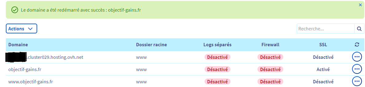

Bonjour Fritz2cat,
Merci pour ce "feu vert", effectivement j'ai supprimé la seule ligne "www" sur vos conseils (du blog) alors que je n'avais qu'à modifier l'IP en virant "www" !
Mais c'est bien ainsi, cela fait "mettre les mains dans le cambouis" pour comprendre le fonctionnement.
J'ai corrigé.

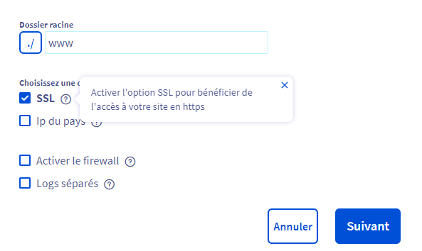

J'ai pu demander le SSL... ce qui a redémarré le domaine :
Mais cela ne m'a proposé aucun choix !
Pas de certificat "Let's Encrypt"
**Petite subtilité** : j'ai demandé le SSL sur le domaine mais il y a "www" dans **dossier racine**, aurais je dû supprimer cette "valeur sous-domaine" ?
Pardon, je réponds moi-même.
Je ne suis (encore une fois) pas allé au bout de la procédure !
J'ai demandé le SSL dans l'onglet "infos générales".
Là j'ai eu le premier choix coché "Let's Encrypt" et fait la demande... c'est en cours de validation !
Mon SSL est validé.

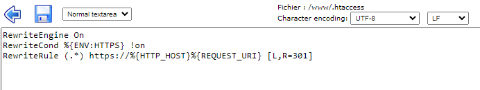

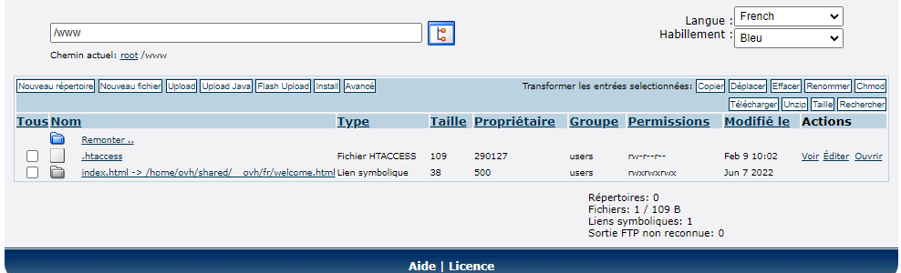

J'ai continué la procédure pour le "mini site" avec un fichier .htaccess.
J'ai réussi à me connecter au ftp OVH... mais je vois qu'il existe déjà un fichier :
Le voici :
Dois-je le modifier en incluant **Redirect 301 "/" "https://www.objectif-gains.fr/"**car il y a déjà **[L,R=301]** ?
Sachant que côté S.io mon NDD est maintenant _pointé_ sur ma page de capture _active_, je suis donc apparemment "dans les clous" !
Merci d'avance.
Cordialement
```text
Ce que vous avez montré (votre .htaccess créé il y a 3 jours), ça n'ajoute pas www, mais redirige vers https.
Un visiteur qui tape https://objectif-gains.fr ne va pas tomber sur votre site s.io, puisque dans ce cas le .htaccess ne va rien faire.
Un visiteur qui tape http://objectif-gains.fr va déclencher le .htaccess, et sera redirigé vers https://objectif-gains.fr mais toujours pas vers s.io
Donc, supprimez les 3 lignes, remplacez par Redirect 301 ...
et puis dans cette option:
changez UTF-8 par 'text' ou 'ascii' ou 'ansi' ```

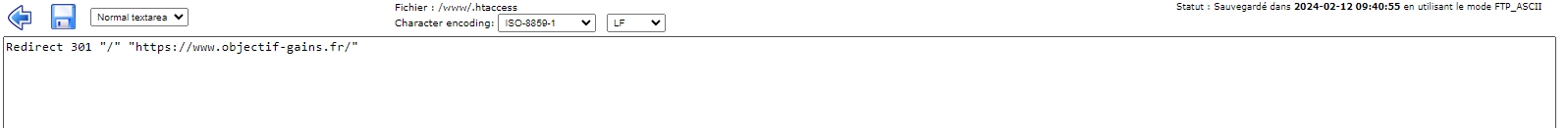

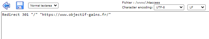

J'ai supprimé les trois lignes et copié/collé _Redirect 301 "/" "https://www.objectif-gains.fr/"_ mais en choix "encoding" je n'ai que :
- UTF-8
- ISO-8859-1
Côté "normal textarea", pas d'autre choix non plus . ```
- ISO-8859-1
Ceci est correct
Bien j'ai modifié :
On voit bien l'enregistrement "FTP ASCII" en haut à droite.
Mais après retour au ftp... après quelques minutes lorsque je vérifie en éditant de nouveau c'est toujours en UTF-8 ???
Y a t'il un délai de validation ?
Puis cette ligne dans la racine www:
Page html de bienvenue "welcome"
Qui devait être liée à une ligne "A" dans les dns que j'ai supprimée.
Aurait elle de l'influence sur le .htaccess ?
```text
Vous pouvez supprimer ce fichier qui est montré comme un dossier / lien symbolique
Non vous affirmez quelque chose qui est faux.
Dans ce cas, ne vous faites pas de souci.
non
objectif-gains.fr
est correctement redirigé vers www.objectif-gains.fr
HTTP/1.1 301 Moved Permanently
date: Mon, 12 Feb 2024 09:25:24 GMT
content-type: text/html; charset=iso-8859-1
content-length: 238
server: Apache
location: https://www.objectif-gains.fr/ ```

Concernant le DKIM, S.io me dirige vers ce lien pour authentifier mon NDD (ce que j'ai fait).
Mais ils donnent ces indications :
> Le premier enregistrement CNAME de votre nom de domaine est "_-----------_.1gains.frgains.fr", veuillez vérifier la première capture écran que l'enregistrement SPF y est configuré.
> Le deuxième enregistrement CNAME étant "systemeio1._domainkey.1gains.frgains.fr" permet l'enregistrement du DKIM. (voir la pièce jointe numéro "2")
> Le troisième également "systemeio2._domainkey.1gains.frgains.fr". (voir la pièce jointe numéro "3")
Les deux CNAME "systemeio1" et "systemeio2" servant à l'authentification sur OVH ont donc également valeur d'enregistrement DKIM ?
C'est ça que j'ai du mal à comprendre !
Ce CNAME est bien là, et il est correct :
`CNAME key1.systeme.io`
Oui tout à fait.
DKIM est un système d'authentification. Il authentifie que les mails qui seront émis par s.io sont authentiques et pas des falsifications, et ceci grâce à une signature électronique infalsifiable qui est placée dans chaque e-mail émis par systeme.io.
Il vous reste une chose à faire.
Il y en a un autre que je ne peux pas vérifier.
C'est un CNAME que s.io vous demande, de la forme s1234567 vers inbound.systeme.io
Ne connaissant pas le '1234567' qui vous a été attribué, je ne peux pas vérifier.
Source: https://aide.systeme.io/article/124-comment-mettre-en-place-lauthentification-de-votre-nom-de-domaine-pour-ameliorer-la-deliverabilite-de-vos-emails
Bonjour Fritz2cat,
Sans doute celui-ci que j'ai "caché" :
> si1977115.1gains.fr.gains.fr. 0 CNAME inbound.systeme.io.
Que j'ai entré sur OVH avec les deux autres CNAME
CNAME key2.systeme.io
Ainsi tout est validé ?
