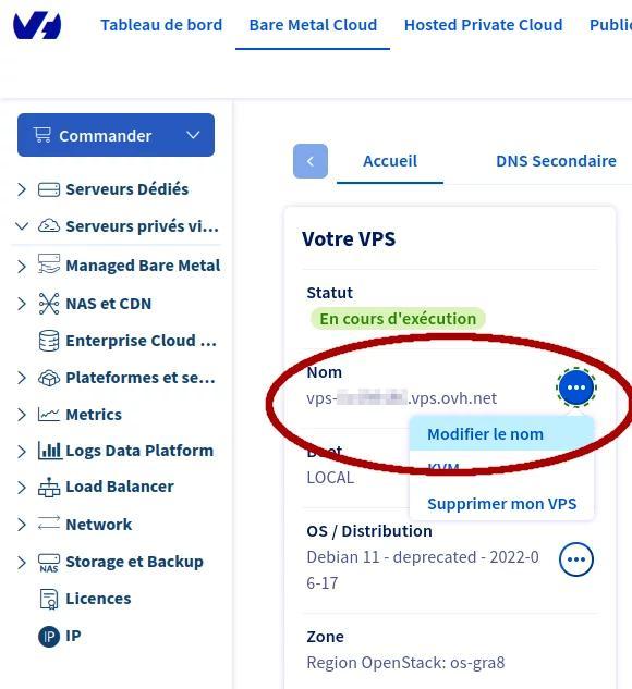

Mon **nom de domaine** est : (Si cela s'avère nécessaire)
Et j'utilise l'offre VPS ; celui-ci a pour nom par-défaut vps-xxxxxxx.vps.ovh.net ; je vois bien l'option pour modifier/personnaliser ce nom ; mais pas d'indication quant aux éventuelles conséquences ennuyeuses ; est-ce que ça pourrait nuire à des réglages déjà effectués : certifact-LetsEncrypte, redirections... ?

Cela modifie juste côté manager OVH rien de plus.
D'accord ; j'utilise le VPS en proxy/Socket5 et c'est le nom qui est affiché par les services qui passent par ce proxy ; c'est pour savoir si ça va le modifier et ne modifier que ça ; donc selon ta réponse, ça n'aura soit aucun effet sur les services, soit ça modifiera l'affichage mais sans autres conséquences ; merci, je vais tester ça :)
Pour que ça se voie auprès des services que tu utilises au travers du proxy, il aurait fallu jouer avec DNS et donner un nom via un reverse DNS.
Socks5 ne dévoile pas un nom de serveur donc ça restera anonyme.
Par contre 1xxxxx.ovh.netxxxxx.ovh.net ça se trouve pour sûr dans un datacentre, et c'est aussi visible que le nez au milieu de la figure que ce n'est pas mémé à la maison...
De toute façon si le service se base sur IP et non le nom cela ne changera rien si le rDNS est "neutre".
Il est facile de blacklister un ASN ou range IP quand on veux pas que son service soit accessible depuis un serveur.
