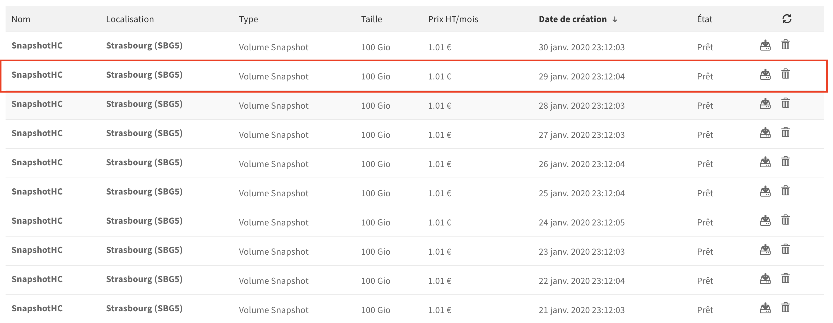

Voici le snapshot que je veux récupérer :

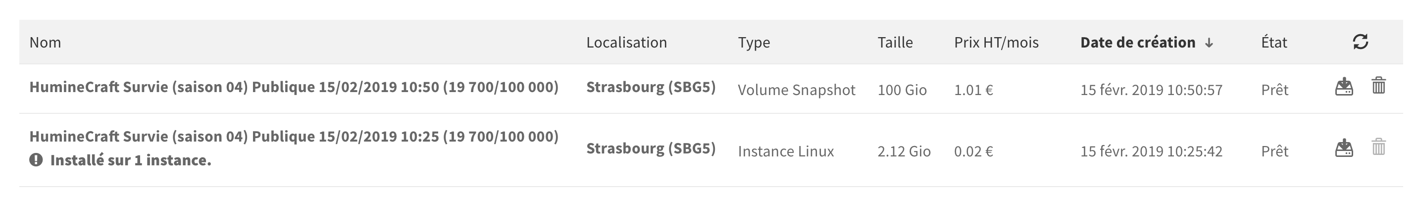

Et si je parcours la liste de mes snapshots, j'ai celle-ci qui est installé sur mon instance, datant de février, mais mon volume devrait prendre le relai sur celle-ci, surtout que si je retire le volume, je n'ai même plus accès à ma session de toute façon (complètement incompréhensible)

Etrange en effet.
De mémoire, tu avais fais un script te permettant d'automatiser tes snap d'instance et de volume.
Tu me dit que tu ne trouve que des fichiers qui datent "un peu".
Question : est ce que tu n'aurais pas plusieurs volumes par hasard ?
Tu indique en dur dans ton script le volume a backuper ? si c'est le cas, compare l'uuid de volume que tu as dans ton script avec les volumes que tu as sur ton projet et celui attaché a l'instance.
Les snap prennent un état du disque tel qu'il ai a l'instant "t".
donc le snap d'hier de ta capture représente forcement le disque qui a été sauvegardé.
La seul chose que je vois comme ça, c'est que si les data ne sont pas celle que tu avais, c'est que le snap que tu utilise n'est pas celui du bon disque.
Si tu n'a qu'un volume, alors là ... :/
Jalinn
Effectivement je viens de vérifier sur mon script et c'est bien ça, l'UUID ne correspond pas au volume sur lequel je souhaitais faire mes snapshots.
