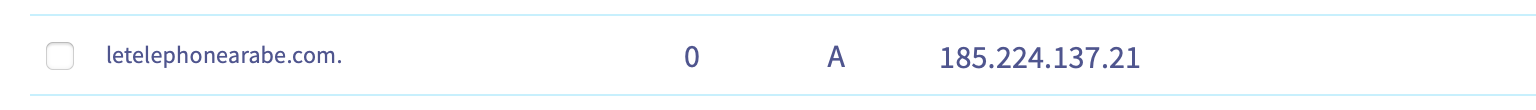

Remettez les serveurs DNS comme avant, et dans la zone DNS chez OVH modifiez l'adresse A de votre site pour diriger vers l'adresse IP du serveur web de Hostinger.

J'ai dit de faire ca à mon webmaster, nous venons de remettre les DNS comme avant et nous avons changé l'adresse A (on a mis ca A 35.161.126.63)

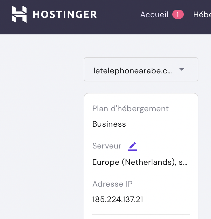

mais l'IP sur Hostinger c'est 185.224.137.21

Dans votre zone DNS chez OVH changez 35.161.126.63 par 185.224.137.21 si c'est bien l'adresse qui vous est donnée par Hostinger.

185.224.137.21
d'accord merci, je viens de modifier
bonjour,
cela marche maintenant merci beaucoup.
