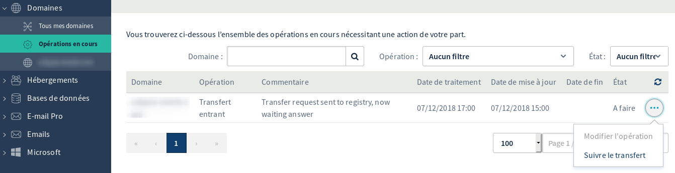

il y a 11 jours, tu avais un transfert encours dans les opérations en cours?
> Wordpress me demande de leur communiquer mon code EPP
je ne comprends pas là, le registrar cible n'est pas chez eux?!
as tu accès à la configuration de la zoneDNS ?
à voir auprès de Wordpress
Non il y a 11 jours il n'y avait rien non plus dans les opérations en cours.

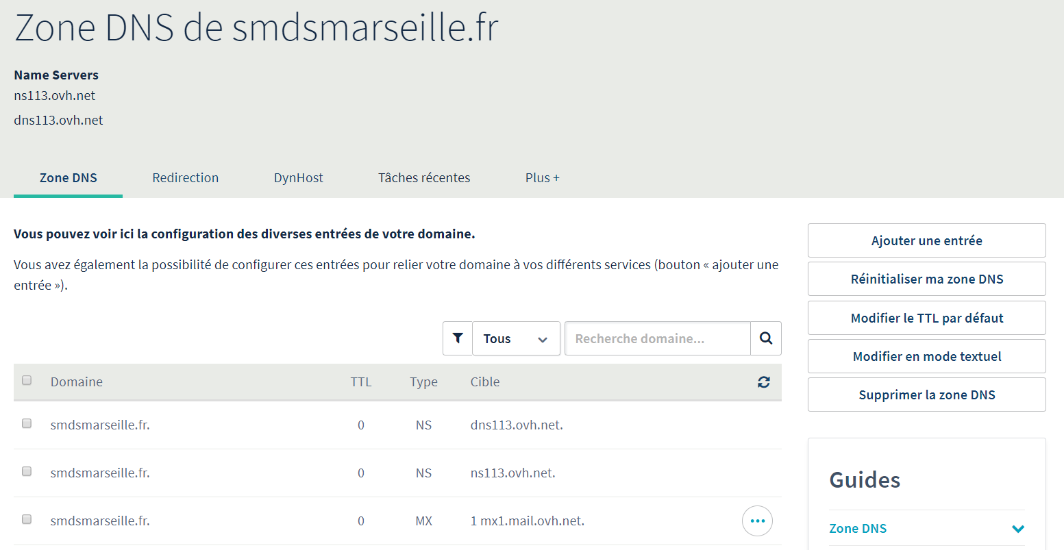

Pour la zone DNS dans OVh j'ai ça:

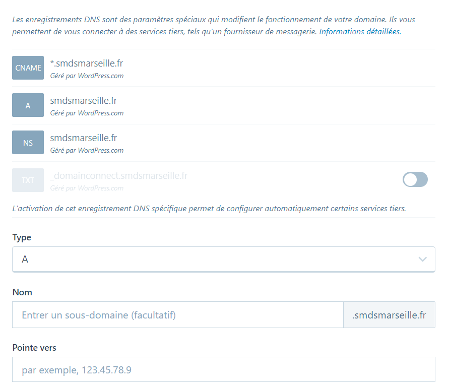

Et sur Wordpress j'ai ça:

ce que tu vois sur ovh, n'est qu'une zone qui fonctionnerait si le domaine arrivait
mais il n'arrive :(
dans wordpress, NS, tu peux entrer et changer les NS?

Sur Wordpress je peux faire pointer les DNS vers une autre zone DNS mais au niveau du transfert toujours rien !
