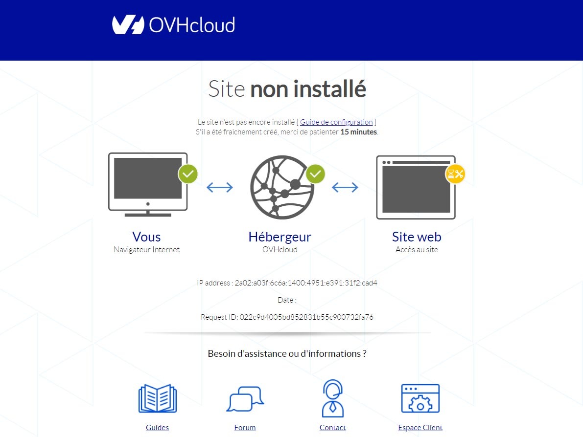

Merci pour votre réponse, je viens d'effectuer la manipulation, tout est fait des deux cotés ( ovh pour l’hébergement et au niveau de l'autre fournisseur pour le nom de domaine ).
Pour le moment, il n ya rien qui se passe, en pièce jointe je met une capture d'ecran de ce qui s'affiche lors ce que je tape l'adresse du site.
Bien à vous

Votre domaine enregistré sur ADK Media et avec les serveurs DNS dns-control.net , ça m'a l'air correct.
Votre site est bien hébergé sur OVH cluster028, et les adresses sont correctes: 51.91.236.193 et 2001:41d0:301::28

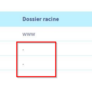

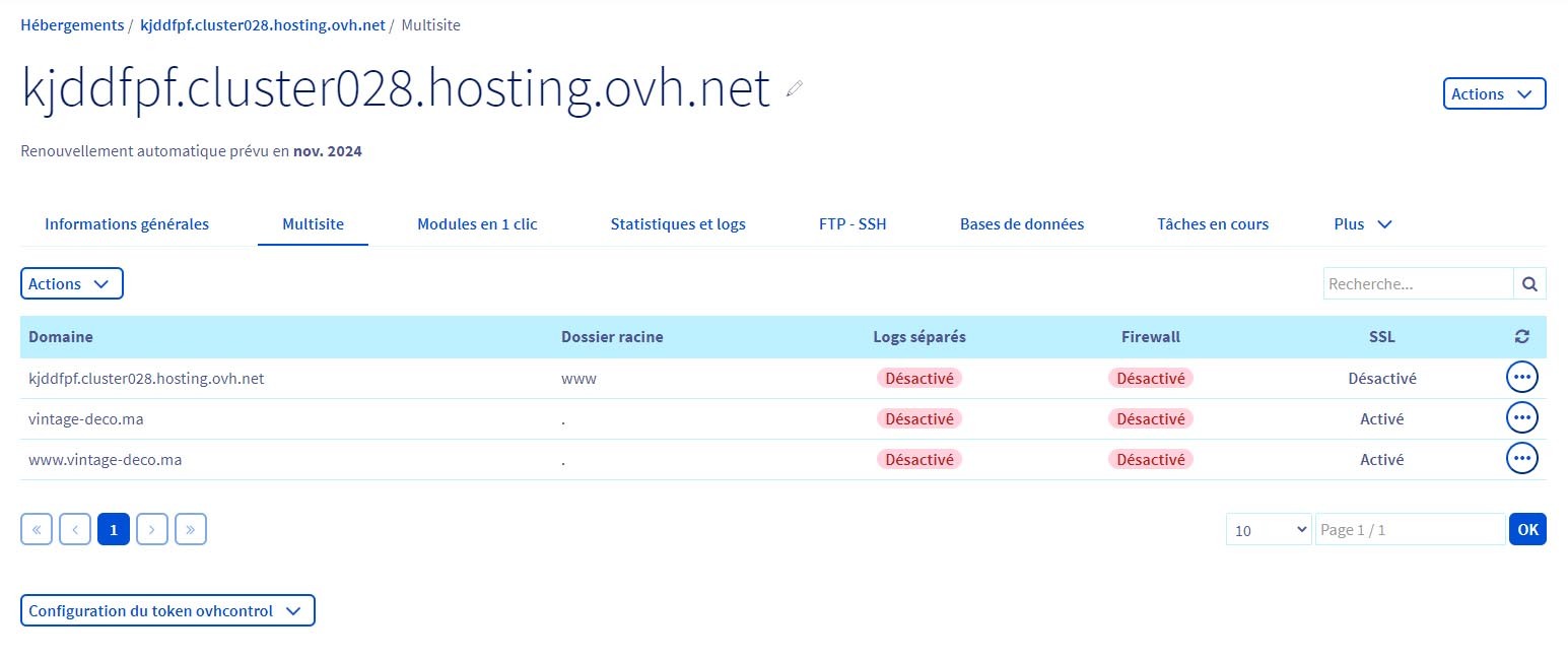

L'erreur que vous avez faite, c'est dans l'espace client OVH, hébergement > multisite, votre dossier racine devrait contenir "www" et non pas "." ou (rien)
et puis pour activer SSL il vous reste à activer l'option et regénérer les certificats.

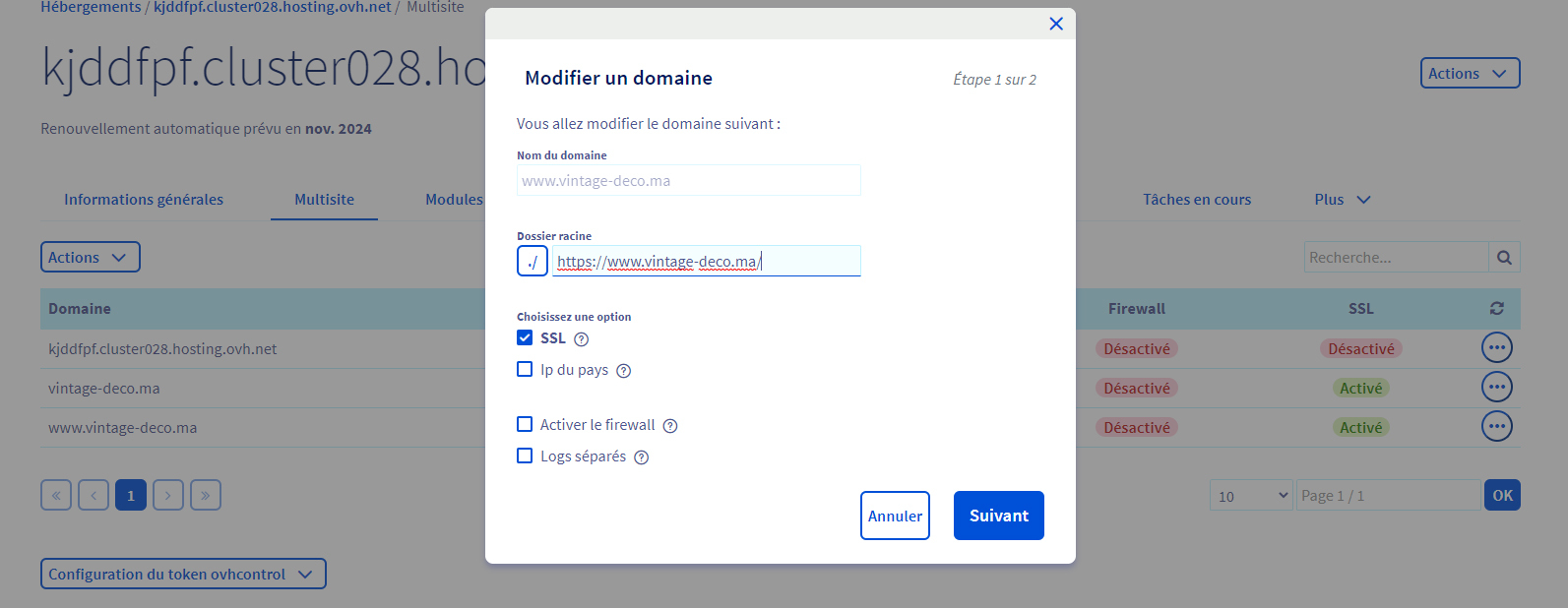

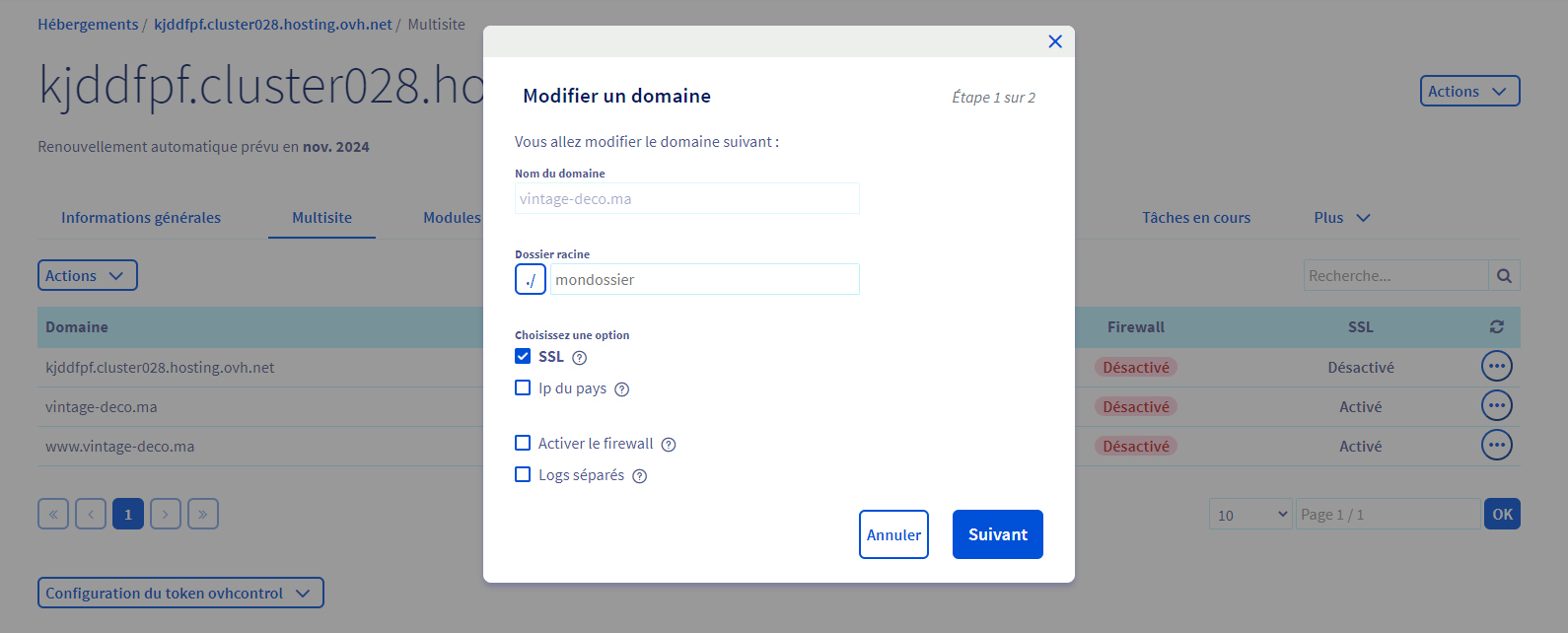

Pouvez-vous me dire quoi indiquer dans les différents champs ?
dossier racine: www
Le reste est correct
Faut-il le faire pour les deux ?
vintage-deco.ma
www.vintage-deco.ma

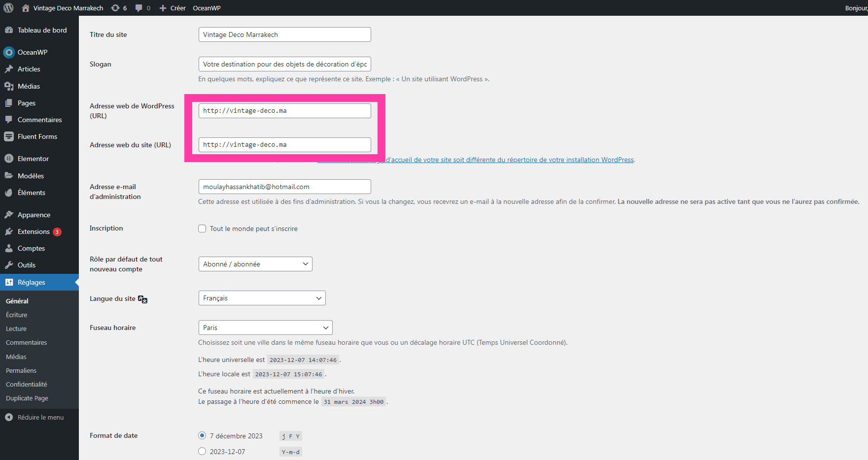

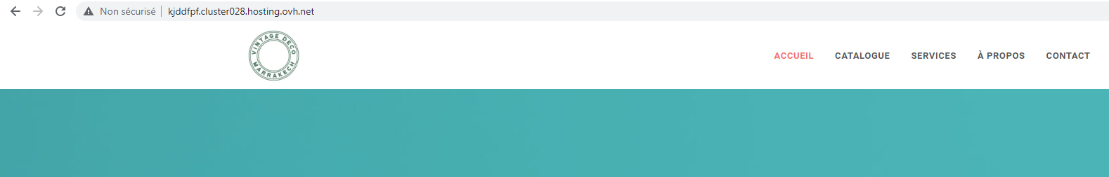

Effectivement, lors ce que je tape l'adresse dans la barre de navigation, ça mène vers le site, seul problème, l'adresse du site se change automatiquement en http://kjddfpf.cluster028.hosting.ovh.net/
Bonjour @KhatibM
**S - Corriger l'adresse apparente du site dans l'administration du site**
https://www.wordetweb.com/word-et-web/WORDPRESS-guide-installation-de-WordPress-premier-domaine-chez-OVH-FR.htm#_S_-_Corriger
Bonjour Gaston Phone,

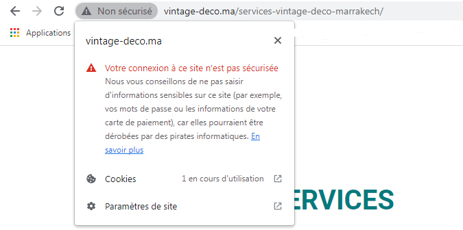

Je viens de faire la première méthode dans les réglages et ça fonctionne. Je vois aussi que le SSL est activé mais sur le navigateur il y a toujours la mention ( non sécurisé ), est-ce normal ?
Deux choses à faire dans l'ordre.
1) Activer SSL sur votre hébergement et regénérer le certificat
Ne passer au point 2) que lorsqu'on n'a plus de message d'erreur lorsqu'on visite https://vintage-deco.ma/ (et qu'on n'a pas mis d'exception dans le navigateur)
2) dans /wp-admin/ mettre https://vintage-deco.ma au lieu de http://vintage-deco.ma sur les deux lignes que vous avez corrigées.
Bonjour KhatibM,
A titre exceptionnel, je viens de lancer la création du certificat SSL gratuit de votre hébergement.
Il va falloir patienter une bonne heure avant qu'il soit actif.
Par la suite, il faudra suivre le conseil de Fritz2cat dans le point n°2 de sa réponse. Il existe également des extensions qui peuvent vous faciliter la redirection HTTPS sur WordPress, comme par exemple Really Simple SSL.
Belle journée à vous,
Aurélien
Bonjour Fritz2cat,
Après la création du certificat SSL par Aurelien-Bordeaux, voici ce que j'ai actuellement sur la barre de navigation, puis-je passer à l’étape n2 ?
Faites ceci maintenant:

de cette manière ?
de cette manière ?
NOOOOON !
dans /wp-admin/ !!!!
Dans cette zone ?
Dans cette zone ?
oui.
