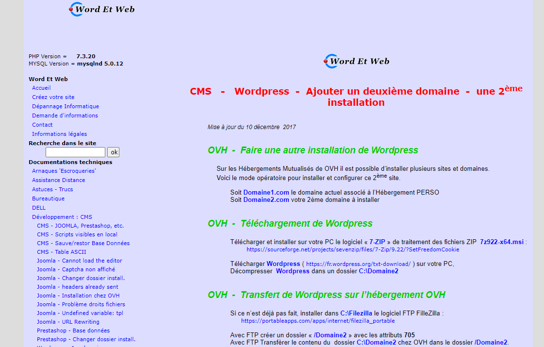

@janus57 d'indique que, si tu installes un autre site, tu pourras utiliser la même base mais il te faudra mettre un préfixe de tables différentes des tables du site actuel, sinon il y aura confusion.
De même tu auras intérêt à créer au même niveau que www un aitre dossier dédié à ton 2ème site.
Voir **https://wordetweb.com/word-et-web/WORDPRESS-ajouter-deuxieme-domaine-2eme-installation-de-Wordpress-FR.htm CMS - Wordpress - Ajouter un deuxième domaine - une 2ème installation**
Nota : Lors de son installation Wordpress te demande d'indiquer :
* La base
* Le préfixe des tables. _C'est ce préfixe qui devra être différent de l'installation précédente._

Aiiiieeeeie ca pique les yeux , du html 2.0 ? werkkkk , vache plein de pubs .
hummm ca serait hors charte d envoyer hors ovh sur des sites mals faits , qui piquent les yeux , et pleins de pubs , genre du spam ?
