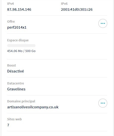

sachant que mon espace d’hébergement a le nom de domaine principale **artisanoliveoilcompany.co.uk**

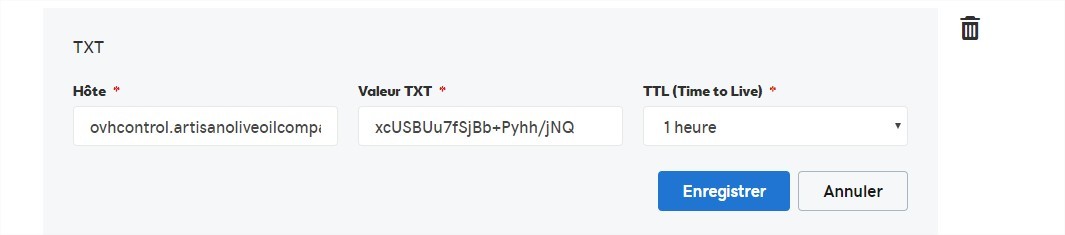

mais pas de ovhcontrol:
```text
dig +short ovhcontrol.artisanoliveoilcompany.com TXT @ns43.domaincontrol.com
Bizarre !
ovh artisanoliveoilcompany.co.uk fonctionne bien et voila la capture

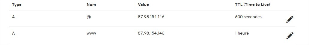

Oui, je viens de changer le DNS de @ et www.
Ils sont sur le même serveur mais il ne fonctionne toujours pas ....
la configuration de .com sur Godday

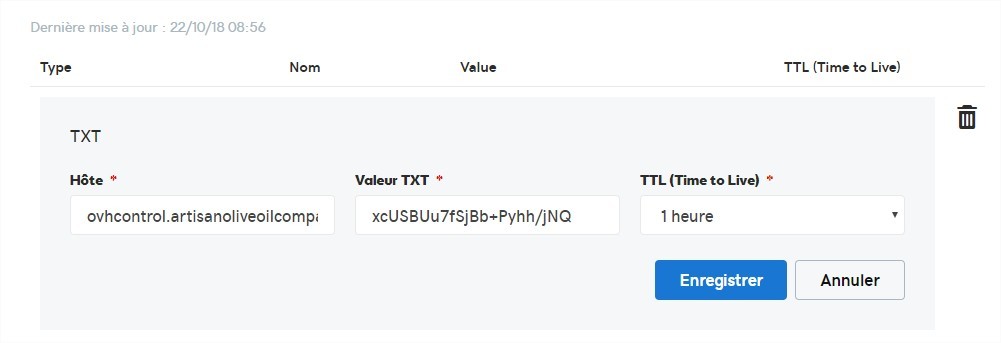

je ne vois pas de champs TXT chez godady, sur ovhcontrol.artisanoliveoilcompany.com
je ne vois pas de champs TXT chez godady pour ovhcontrol.artisanoliveoilcompany.com
```text ```text
vide
Je pense que j'ai résolu le problème.
J'ai mis tous simplement "@" dans le champ host avec le valeur donné par OVH.

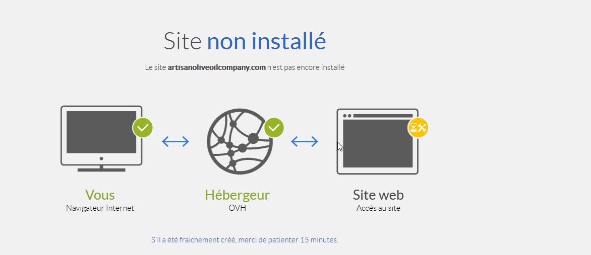

par contre, quand je visite le .com , j'ai :
ça c'est multisite mal configuré?
```text ```text
curl --head http://artisanoliveoilcompany.com/
HTTP/1.1 302 Found
Location: http://www.artisanoliveoilcompany.co.uk/
donc redirection temporaire sur .co.uk
erreur certificat avec https://artisanoliveoilcompany.com/ ```
