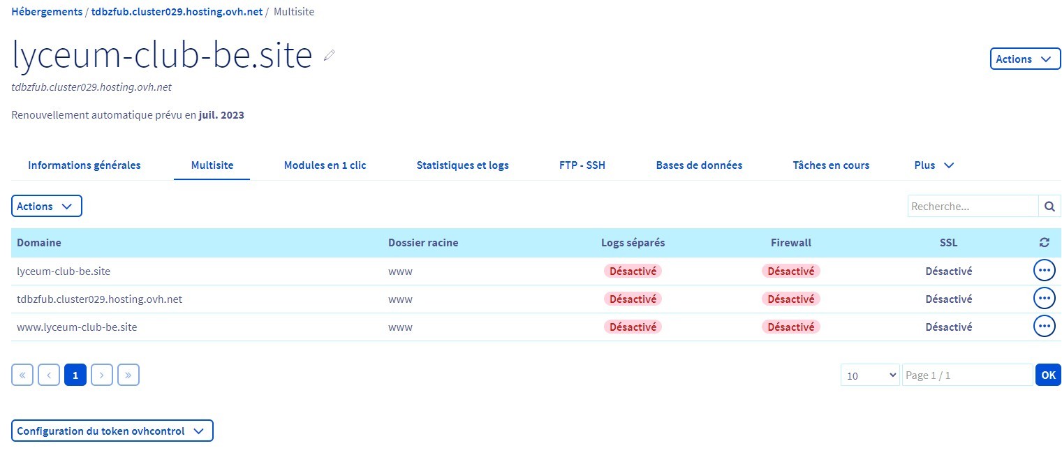

Sur l'OVH Manager j'ai bien les 2 noms de domaine (celui que j'ai depuis longtemps + le nouveau que j'essaie de faire aller) sous les intitulés "Noms de domaine" et "Hébergements". Or mon (nouveau) site web d'essai s'affiche en HTTP http://tdbzfub.cluster029.hosting.ovh.net/ mais pas via le nouveau nom de domaine (je l'ai pris avec la terminaison .site). Dans un navigateur l'URL du nouveau nom de domaine "www.blabla-blabla-blabla.site" affiche les dossiers ftp de mon espace Web associé au nom de domaine initial.
J'ai essayé de suivre les notices d'OVH avec le réajustement DNS à associer avec le nouveau nom de domaine par son IPv4 et IPv6 mais le résultat reste idem.

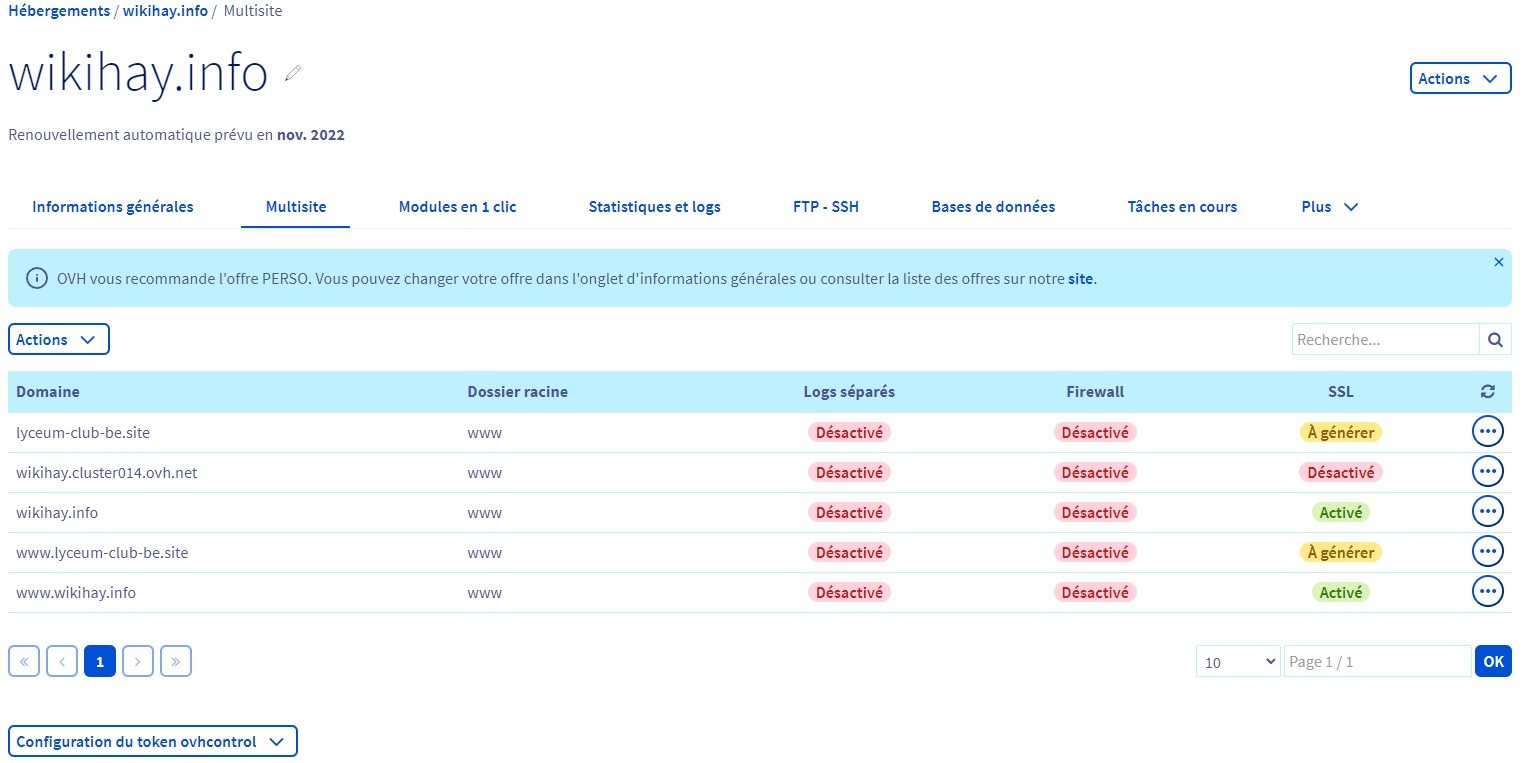

Pouvez-vous montrer des copies d'écran de votre espace client, section Web Cloud > Hébergement > multisite , pour chacun des deux hébergements s'il y en a deux ?
le 1er nom de domaine depuis des années
le récent supplémentaire
En effet ce nom de domaine est connu sur les deux clusters suivants:
cluster014 , dans le répertoire /www/ , ce qui est confirmé par la première copie d'écran ;
cluster029 , dans le répertoire /www/ , ce qui est confirmé par la deuxième copie d'écran ;
Dans les propriétés générales de chacun des deux hébergements vous pouvez voir les adresses IP .
Cluster014 a l'adresse IP 213.186.33.87 (et l'adresse IPv6: 2001:41d0:1:1b00:213:186:33:87 )
Cluster029 a l'adresse IP 51.91.236.255 (et IPv6: 2001:41d0:301::29 )
Voyez dans Domaines > lyceum-club-be.site > zone DNS : vous pouvez voir que vous avez indiqué les adresses du cluster014.
Si vous voulez utiliser l'autre hébergement, corrigez les adresses dans les enregistrements A et AAAA.
Maintenant dans un hébergement vous avez les deux sites qui présentent le même contenu, parce que vous avez indiqué le même dossier racine /www/ pour chacun des sites. La page web va donc afficher le index.html ou index.php qui se trouve dans le répertoire /www/
Si vous voulez faire 2 sites distincts, créez un nouveau répertoire à côté de /www/ et mettez y du contenu ; et corrigez le dossier racine en accordance.

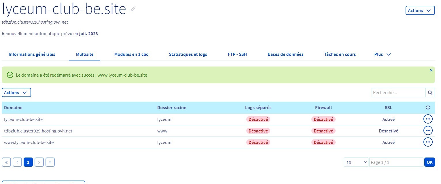

j'ai changé les réglages IP et le dossier racine mais pour ce dernier on voit sur l'image que 2 modifs sur 3 ont fonctionné. On le voit dans la colonne "Dossier racine" lyceum, www et lyceum
edit: en tous les cas cela a déjà bien évolué. Je peux voir le site http dans son nouveau dossier lyceum. Donc déjà merci pour cela.
Ne touchez pas au cluster.ovh, c'est une indication de service et personne ne viendra visiter cette adresse (sauf si vous la publiez, évidemment)
Maintenant vous pouvez activer SSL depuis Hébergement > Informations générales
j'ai activé SSL et après quelques minutes j'ai pu voir le site en HTTPS
tout est bon, merci et c'est résolu
