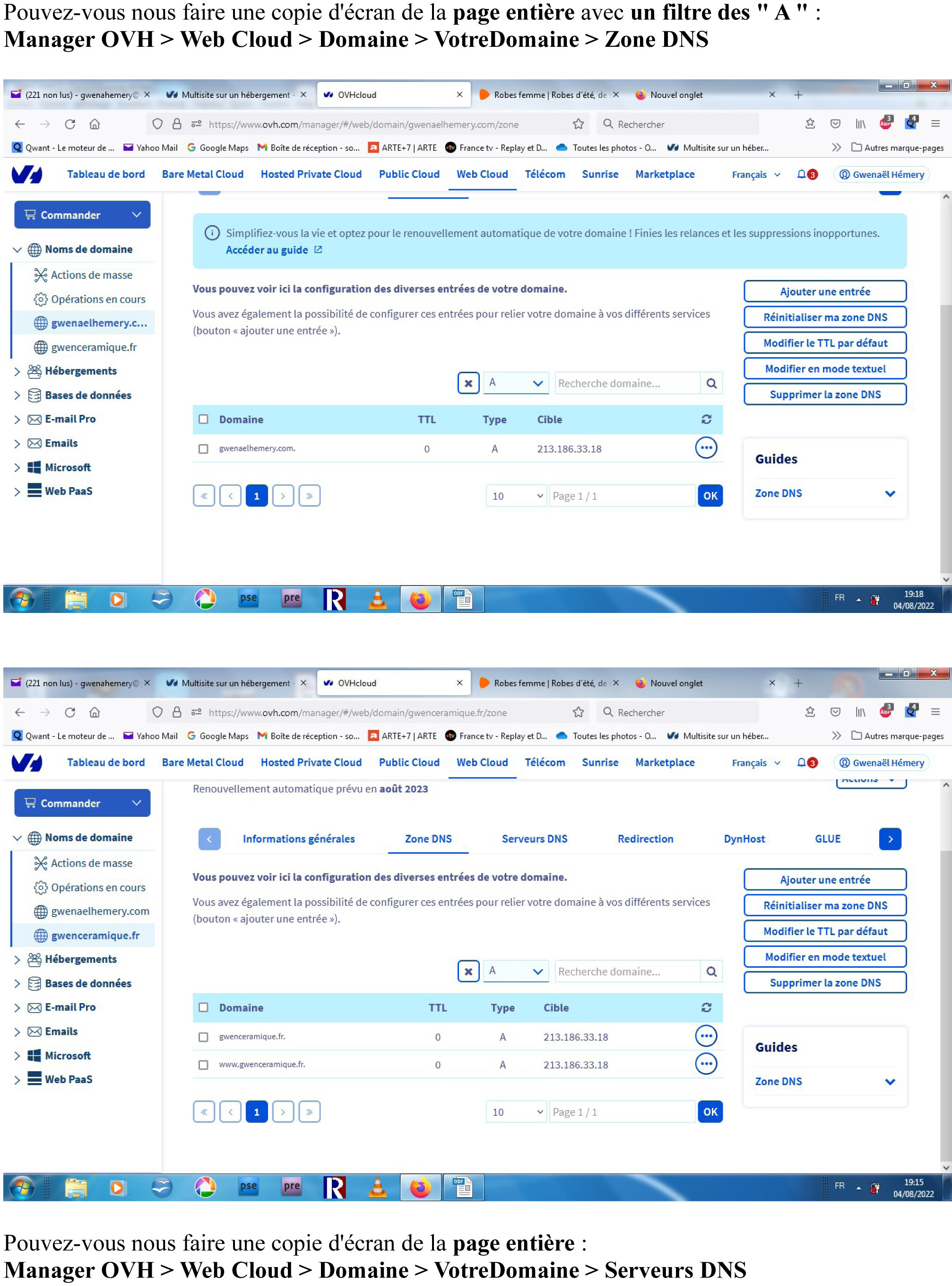

Bonjour @GwenaelH6
**Tout d'abord, quel est le nom du/des domaines ?**

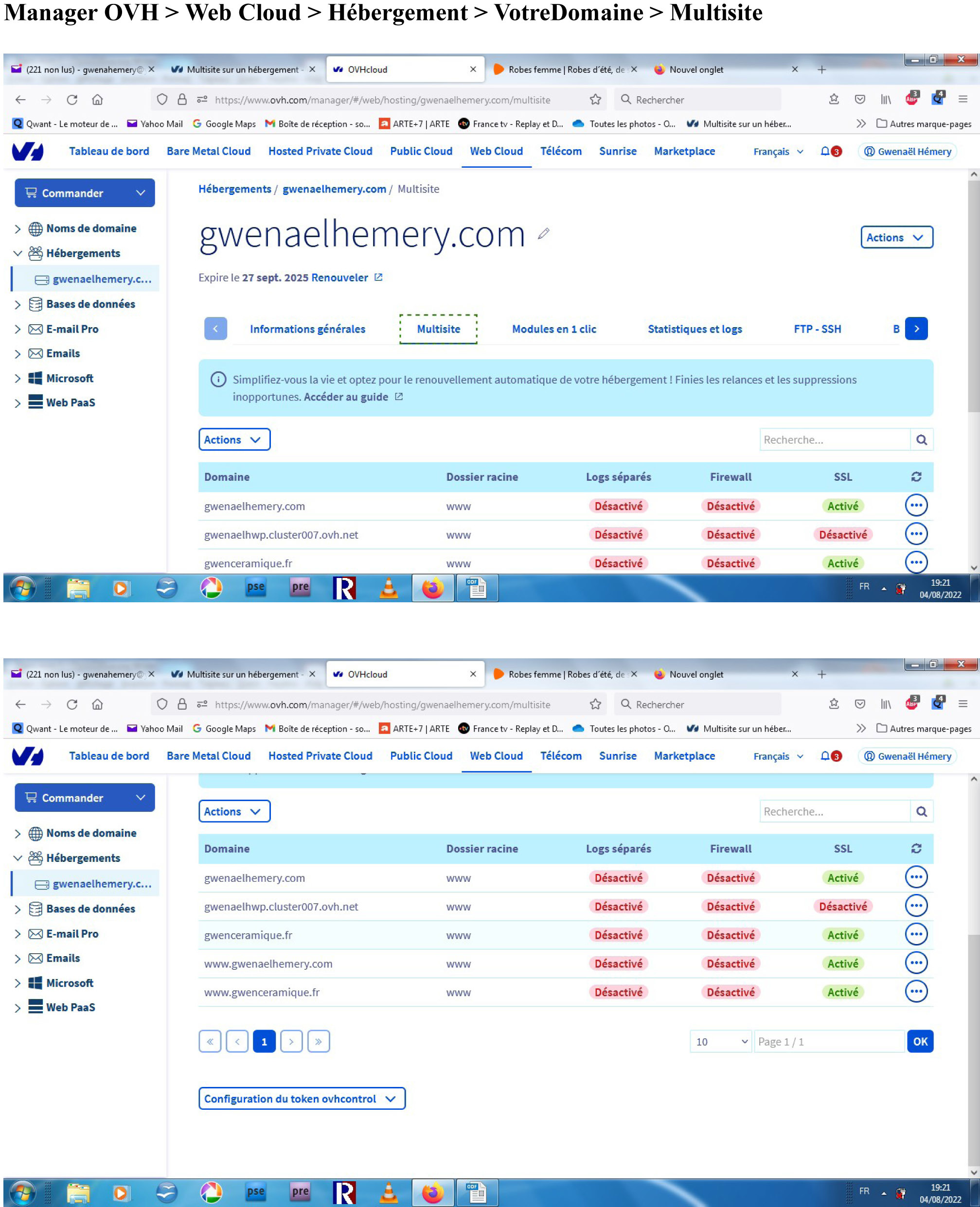

alors mes deux noms de domaine sont:
- gwenaelhemery.com (site déjà fait avec wordpress)
- gwenceramique.fr (celui que je veux créer maintenant)
Et en pièce jointe les screen shots demandés....
Merci!!!
gwen

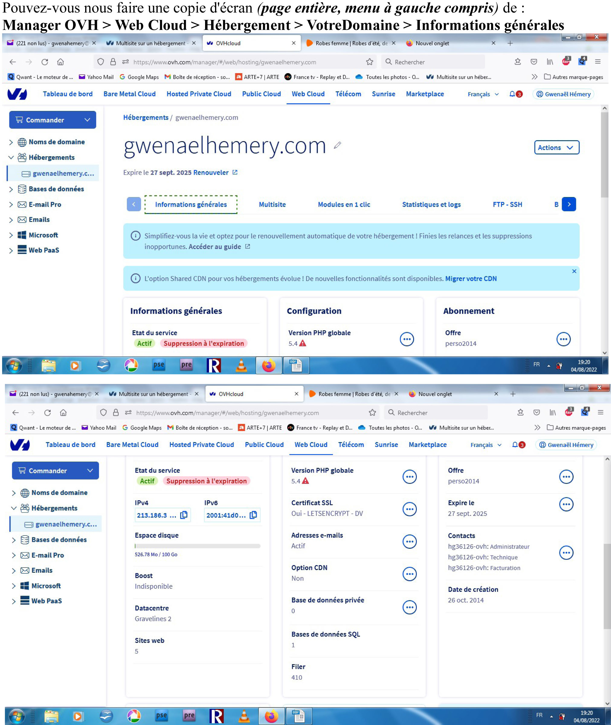

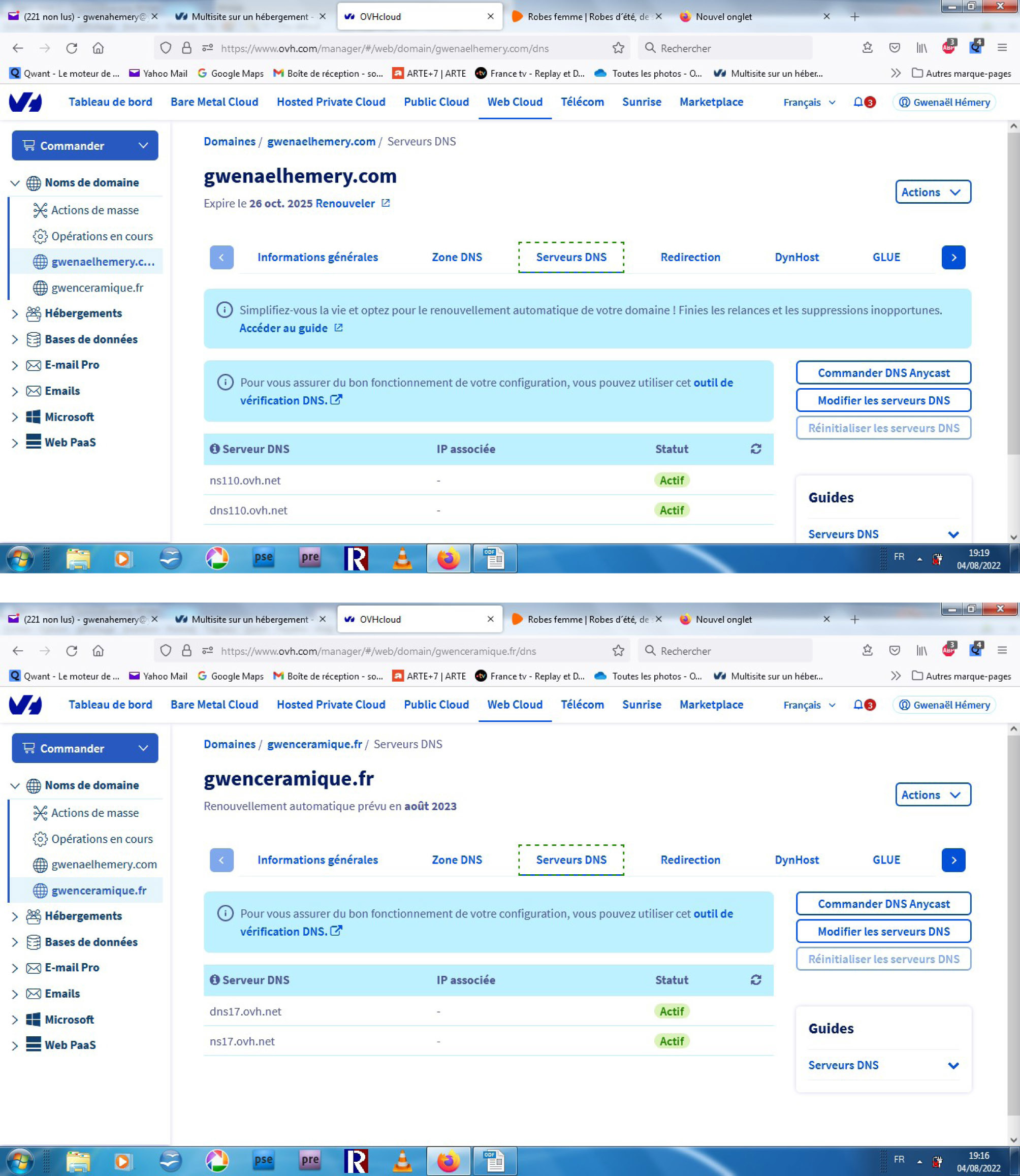

Re, la suite des screenshot:
D'après ce que je comprends, vous avez :
- gwenaelhemery.com : **kit Domaine + Hébergement**
- gwenceramique.fr : **Domaine seul.**
Vous souhaiteriez faire pointer le domaine **gwenceramique.fr** vers le site déjà en service sur l'hébergement **gwenaelhemery.com**.
Puis supprimer le domaine **gwenaelhemery.fr**
_Est-ce bien cela ?_

non c'est tout à fait possible, vous devez juste désigner un autre dossier racine que "www" par exemple un qui se nomme "gwenceramique".
Vous vous connecter sur FTP, créer un dossier "gwenceramique", mettez le même nom dans le dossier racine et c'est le début de l'aventure.
