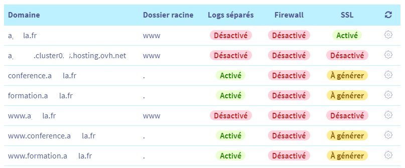

Je rencontre un problème dans l'activité de mes sous domaines et après avoir tenté plusieurs manipulations, j'ai besoin d'un coup de pouce !
J'ai créé des sous domaines sur mon manager OVH. J'ai modifié mes dossiers wp-config et htaccess. Le tableau de bord wordpress est fonctionnel mais lorsque je vais dans mes sous-domaines, le messages index of s'affiche.

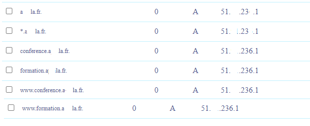

J'ai modifié la zone DNS pour quelle pointe vers la même IP il y a 2 jours. Mais rien n'a bougé.
Est-ce qu'il y a d'autres solutions techniques pour résoudre le problème ?
Merci à vous.

pour commencer tes dossiers racines sont faux et sauf à monter un réseau de WP, ils doivent différer entre sous-domaines
www\.conferences.domaine: ridicule=2 niveaux de sous-domaines
ok. Si j'ai bien compris, je dois avoir un dossier racine différent pour le domaine ainsi que chaque sous domaine. Dans ce cas, de quelle manière dois-je procéder ?
Par contre, je ne comprends pas "www.conferences.domaine: ridicule=2 niveaux de sous-domaines".
à priori oui, mais je ne suis pas devin, tu ne donnes pas d'élément
c'est des WP indépendants ou en réseau?
si besoin mettre des bons dossiers racines, là il n'y a rien de configurer
pourquoi un sous-domaine de sous-domaine?
Ah, je vais essayer d'être plus explicite.
J'ai un nom de domaine : www.domaine.fr
Dans l'onglet Multisite, j'ai cliqué sur ajouter des sous domaines au nom de domaine initial et j'ai créé www.formation.domaine.fr et conference.domaine.fr. Ce seront des sites internet autonomes les uns par rapport aux autres. Je n'ai pas touché au dossier racine.
J'ai fait l'installation sur wordpress via en 1 clic puis j'ai modifié les fichiers wp-config et htaccess pour avoir le tableau de bord en multisites.
J'ai fait pointer via DNS vers la même IP.
Est-ce que j'ai donné assez d'éléments ?
donc dossier racines différents
inutile

Ok. Effectivement je n'ai pas le vocabulaire "technique".
Donc si je comprends bien, je réinstalle wordpress en manuel.
Je fais des dossiers racine pour chaque sous-domaine et normalement mon problème "index of" devrait disparaître.
oui...
