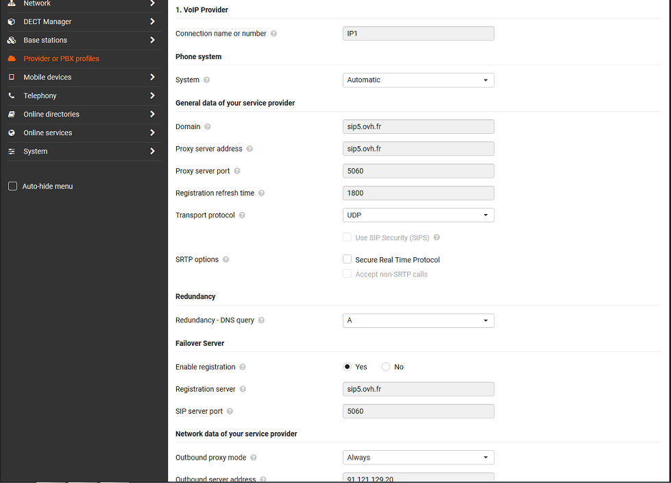

J'ai récement aquis une ligne SIP OVH et des éméteurs N810 IP de chez Gigaset avec des téléphones SL750H PRO. Je rentre dans le menu de configuration et malgré tout mes essais et variations je n'arrive pas a me connecter au SIP. Au niveaux de la configuration des combinets, j'ai entré le numéro de téléphone et le mot de passe Sip requis. Je me suis deja inscrit a partir d'un C530IP et pour une raison que j'ignore, la, ca ne fonctionne pas.
Merci de votre aide

Merci pour votre réponse, j'ai pour l'instant un seul N810IP configuré convenablement, j'ai pour l'instant un seul combiné enregistré, ils communique bien ensemble puisque j'ai accés au répertoire LDAP et autre fonctionnalité, seulement sur la ligne du combinet j'ai Connection SIP avec une croix sans pouvoir diagnostiqué le probleme.
Avez-vous essayé sans mettre de proxy ? Je n'en ai pas d'enregistré sur mes lignes.

Pourriez vous me photographier votre configuration ?
Malheureusement, ca ne fonctionne pas malgré avoir retirer le Proxy.

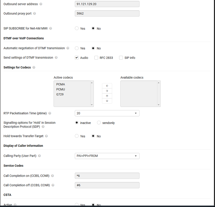

Je ne connais pas le "N810 IP de chez Gigaset", mais il est préférable de désactiver le **CODEC G729**.

Merci a tous pour votre aide, j'ai déplacé l'équipement chez moi avec juste une simple box free et cela fonctionne parfaitement, j'ai donc déplacé l'équipement et ca a fonctionné. La différence réside dans le fait que j'ai mit IP dynamique dans le second et ca a du assigné le bon DNS car j'avais mit le DNS de google 8.8.8.8, autre solution, j'avais aussi un éméteur d'un C530IP qui peut -étre squatter le port 5060 ?
Mystere .... mais bon ca fonctionne maintenant.
