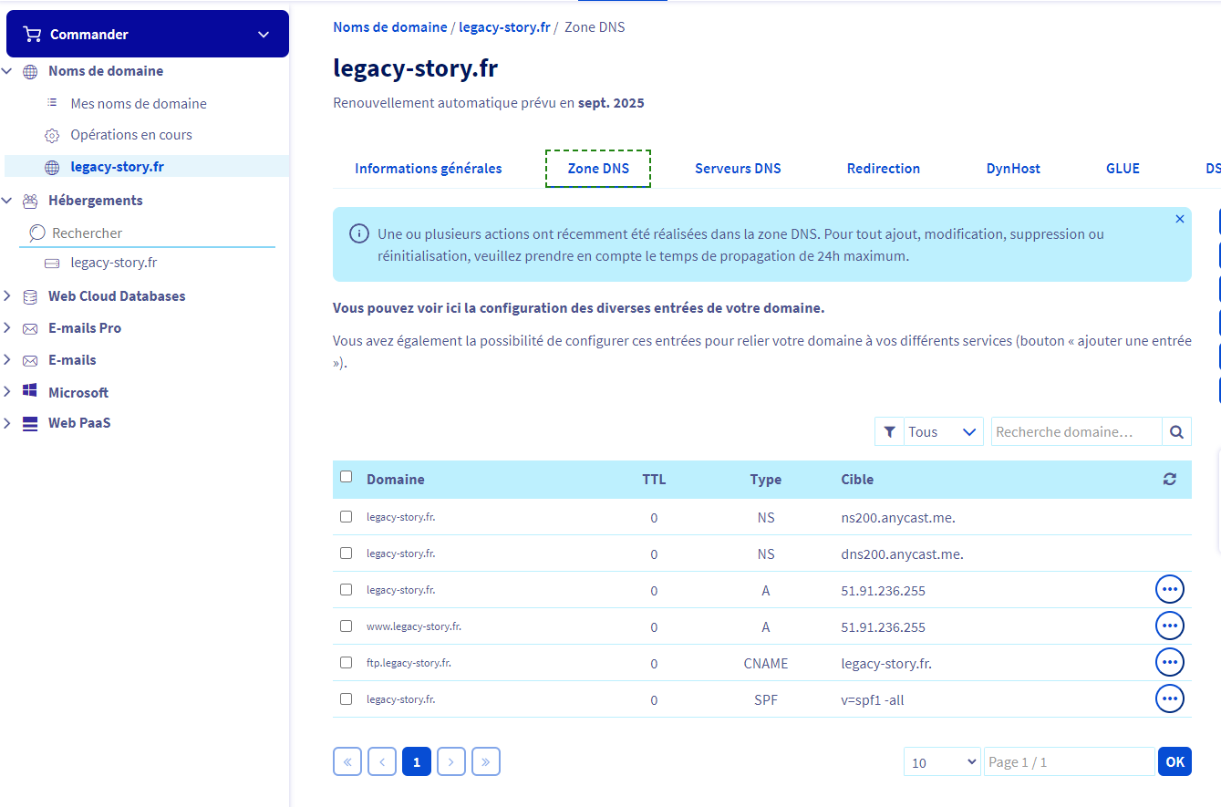

Dans les DNS de mon NDD, j'ai bien plusieurs lignes A et AAAA qui pointent vers les IPv4 et IPv6 de mon hébergement.

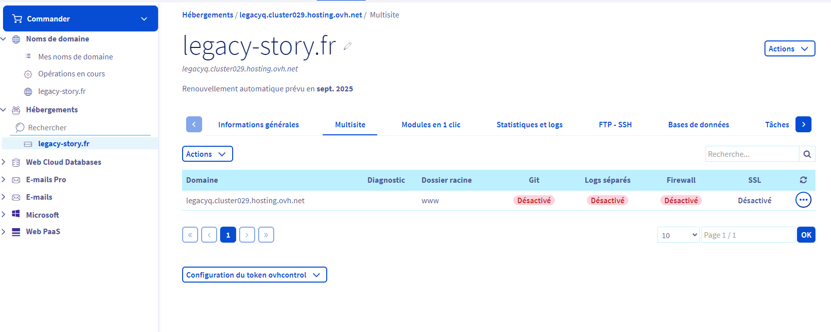

Cependant, dans la partie Multisite de mon hébergement, je n'ai qu'une ligne concernant **legacyq.cluster029.hosting.ovh.net**, mais rien sur "www.legacy-story.fr" et "legacy-story.fr"

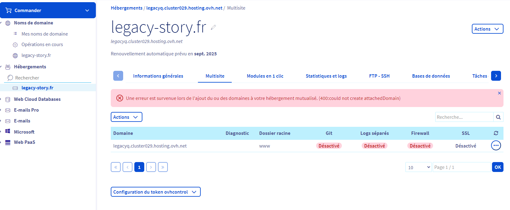

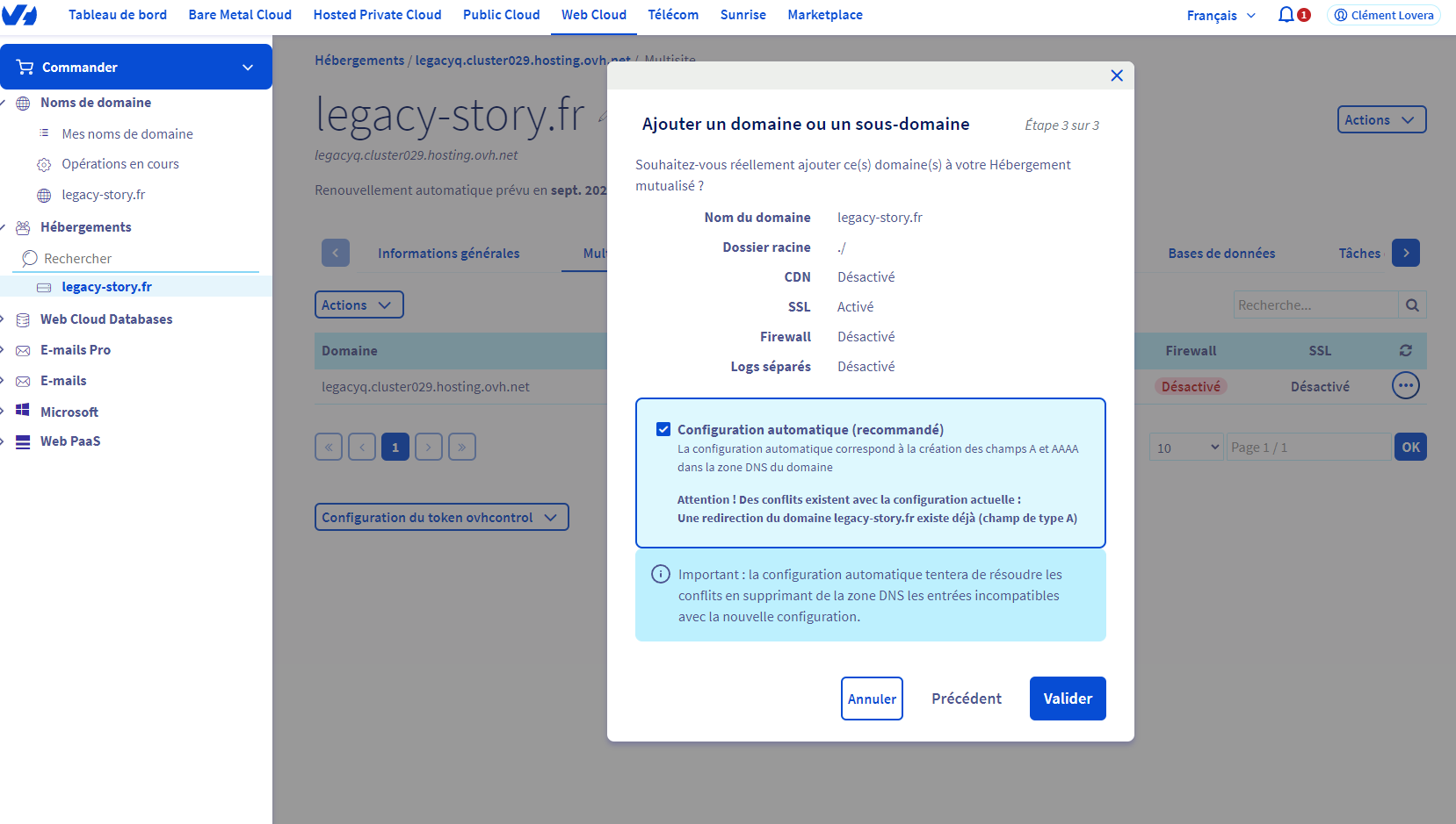

J'ai tenté de faire "Ajouter un domaine" puis "Associer un domaine existant" dans la partie Multisite, mais cela ne fonctionne pas : avant de valider, j'ai un message me disant "Attention ! Des conflits existent avec la configuration actuelle : Une redirection du domaine legacy-story.fr existe déjà (champ de type A)".
J'ai donc bien sûr essayer de supprimer cette entrée DNS dans mon NDD mais cela ne résout pas le pb.
Et une fois que je clique sur valider, j'ai ce message en rouge : "Une erreur est survenue lors de l'ajout du ou des domaines à votre hébergement mutualisé. (400:could not create attachedDomain)".

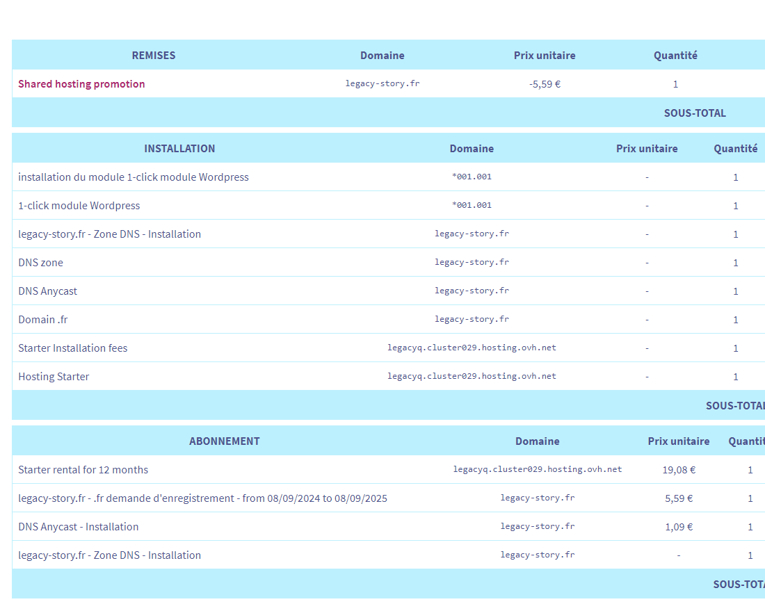

Il me semble bien avoir fait une commande groupée du NDD + hébergement, voici mon bon de commande :
Ai-je fais une erreur ?
Dois-je commander un hébergement ici dans ma section NDD ?

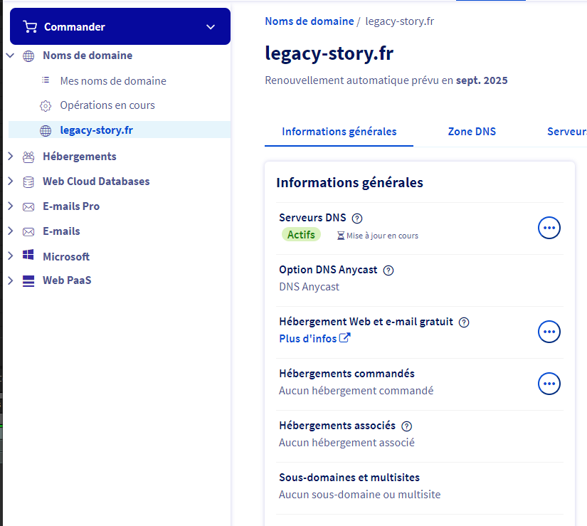

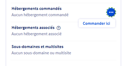

Où puis-je voir si j'ai un tel hébergement svp ?

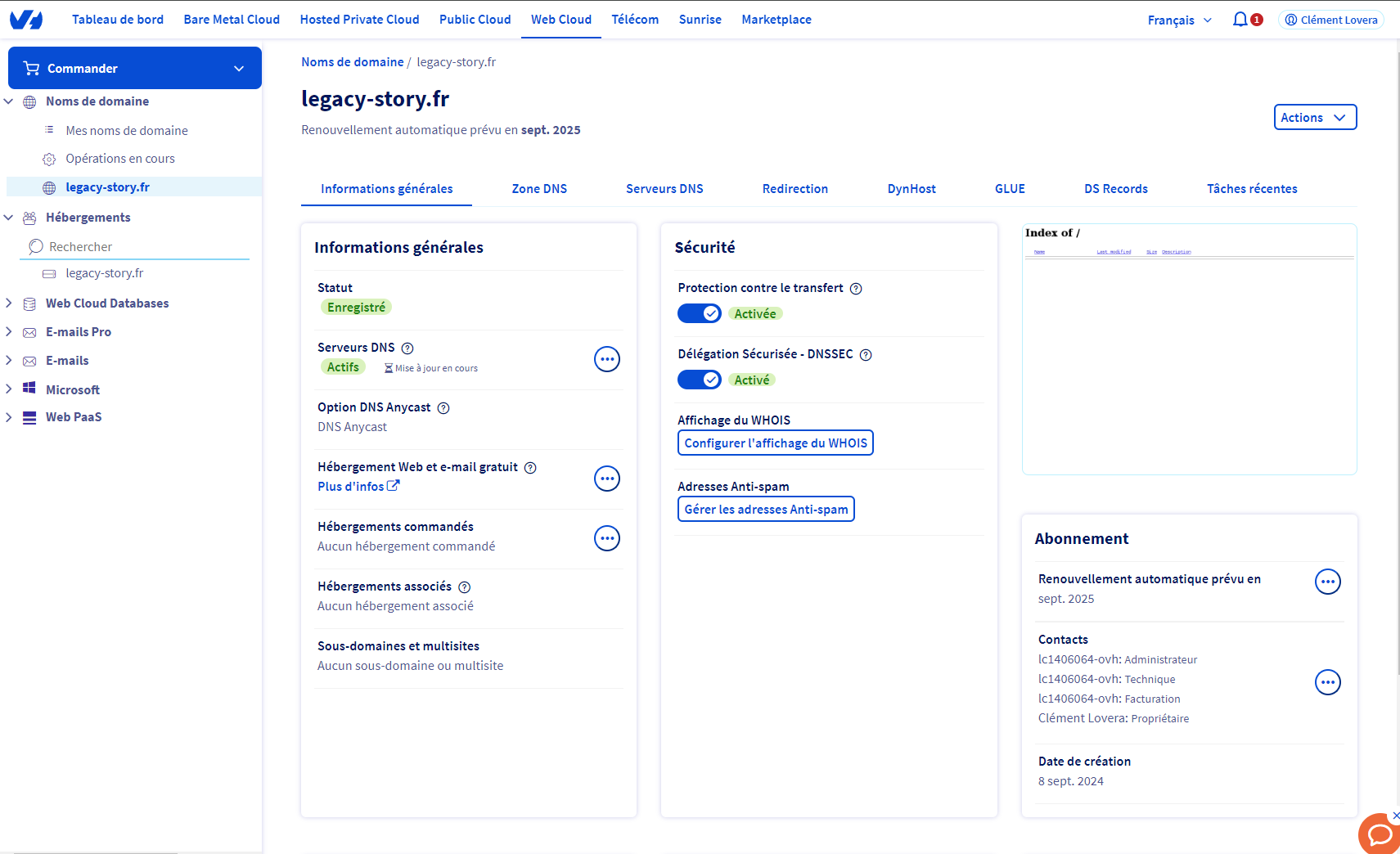

Car dans ma section NDD il m'est indiqué que je n'ai aucun hébergement rattaché :

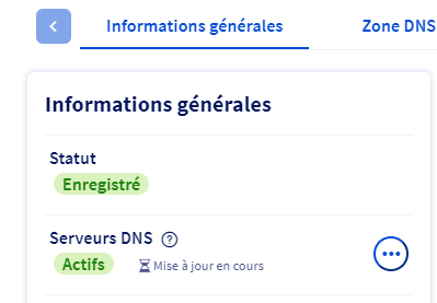

Il est indiqué que les DNS sont en cours de mise à jour, pensez-vous que cela puisse avoir un rôle dans mon souci ?
La au vu des éléments je pense que vous allez devoir contacter le support.
Il y a eu des mises à jour DNS aujourd'hui.

Effectivement depuis dimanche il est indiqué "Mise à jour en cours" sur mes DNS :

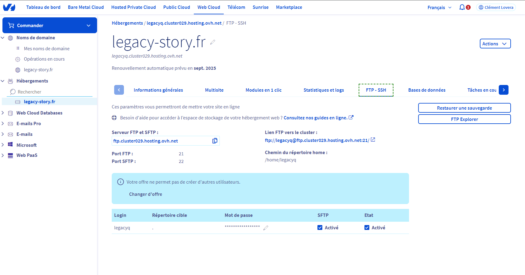

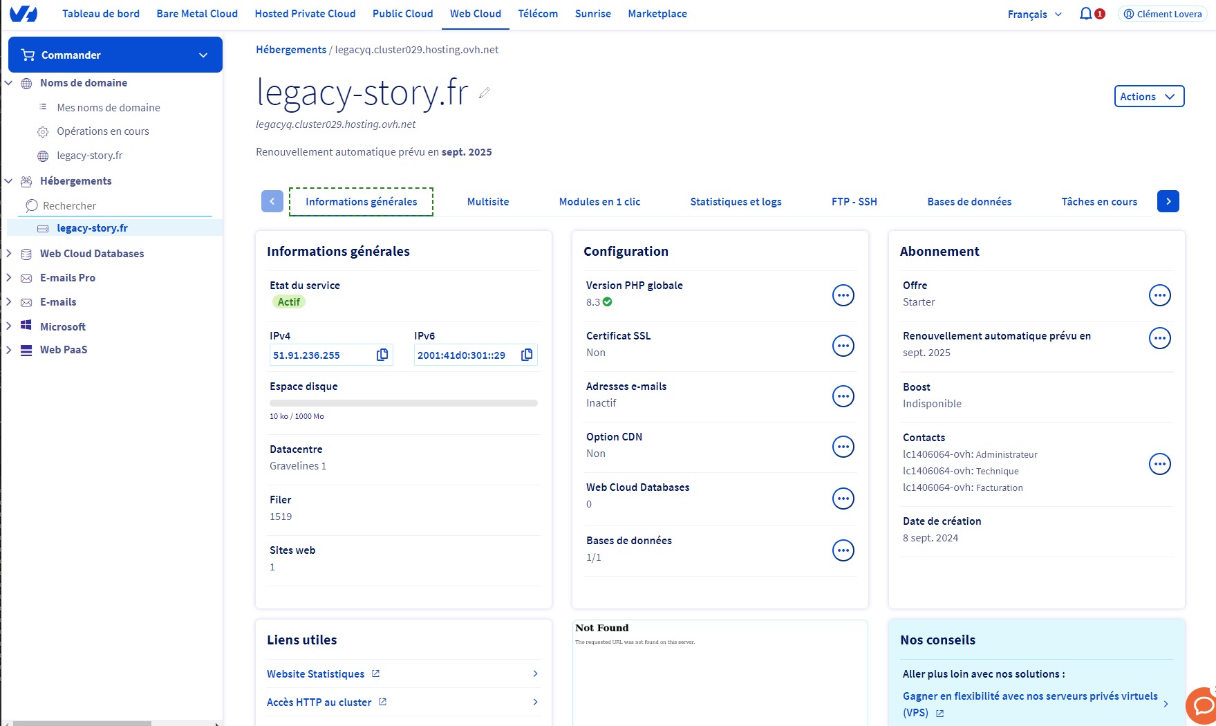

Bonjour @ClementL47
**Manager OVH > Web Cloud > Hébergement > VotreDomaine > FTP - SSH**
Bonjour Gaston,
Bien sûr, voici les captures demandées :
Pour l'hébergement !
Oops, voici :
